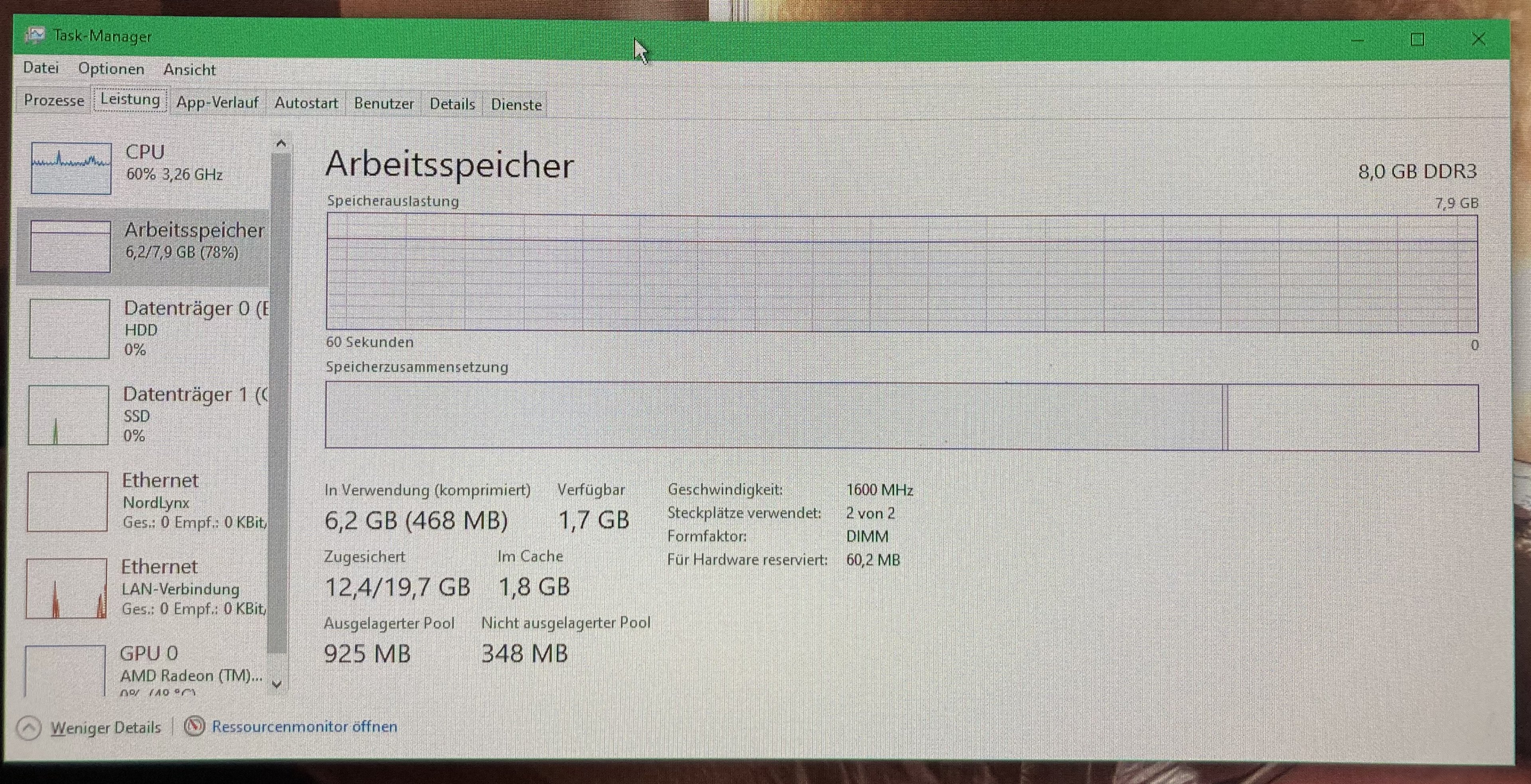

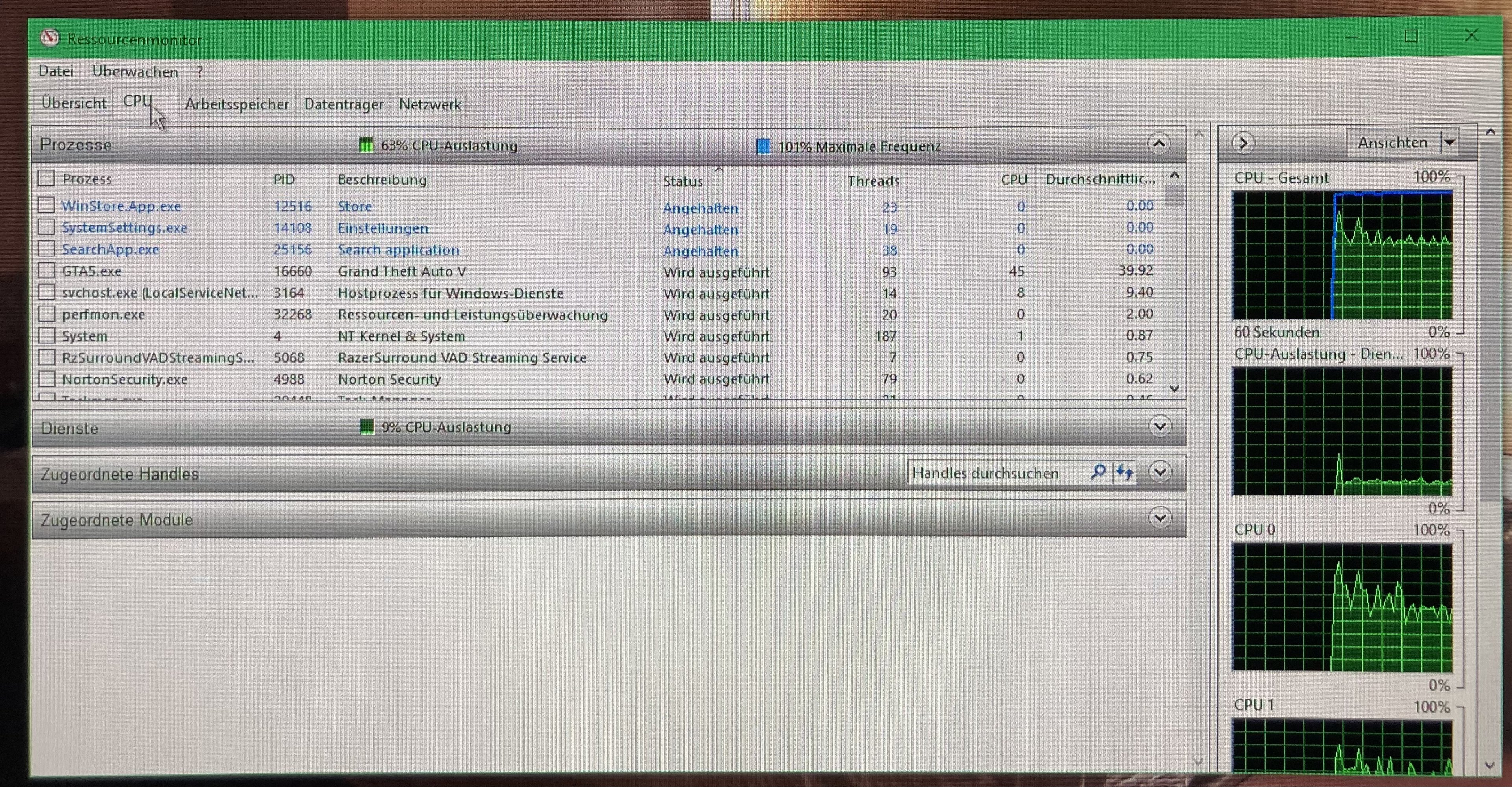

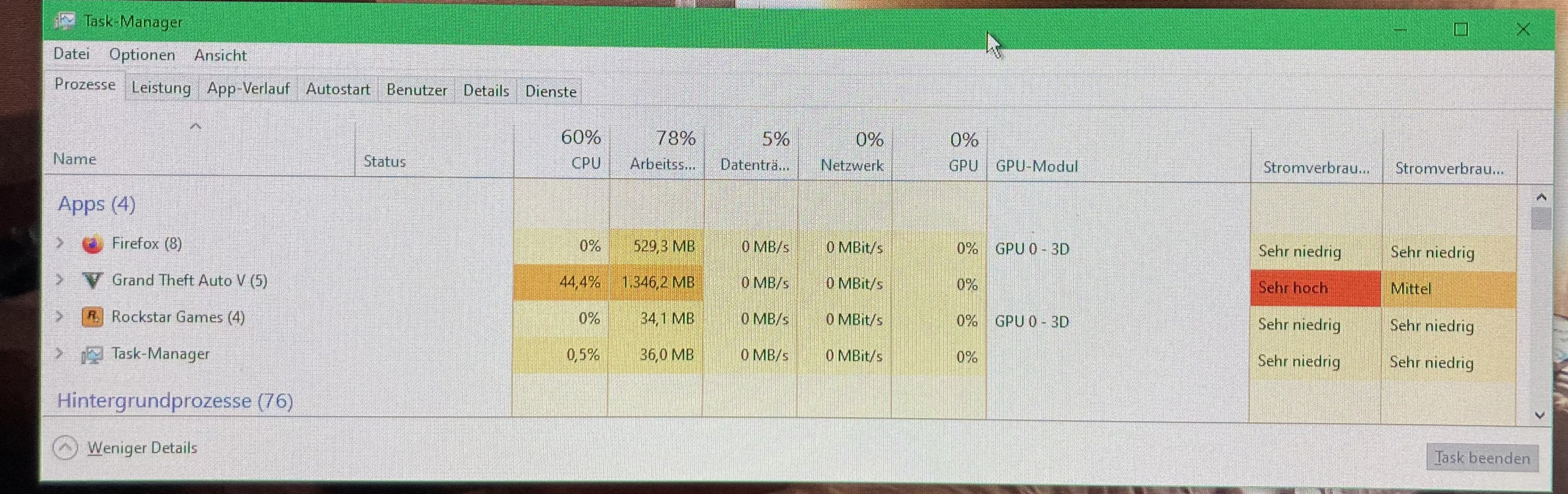

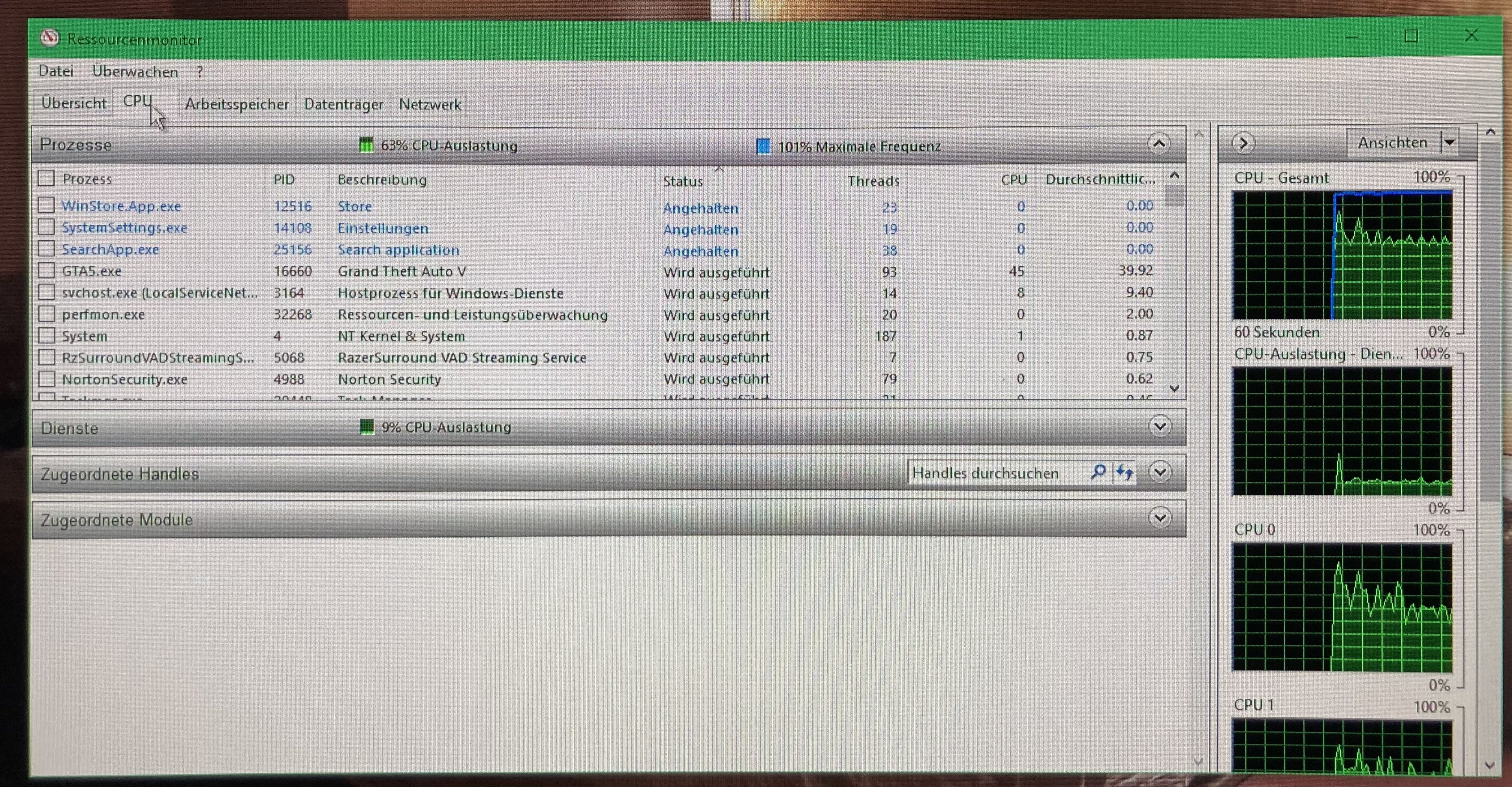

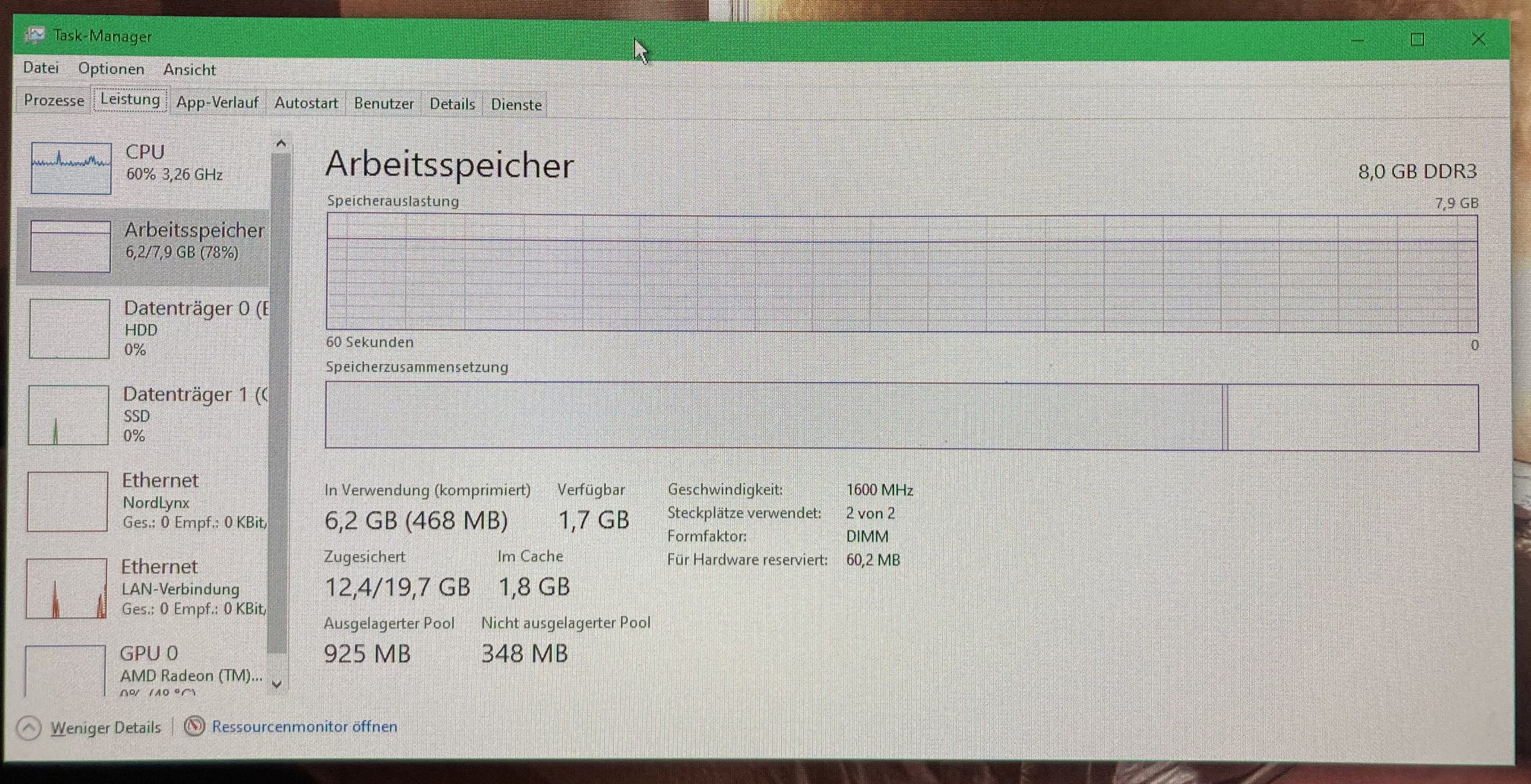

Ich habe seit ein paar Wochen bei meinem GTA das Problem, dass meine FPS-Rate so niedrig ist, dass es eigentlich mehr im freeze ist als in Bewegung (Früher lief alles sehr gut mit etwa 60 fps). Wenn ich meine Maus z.B. bewege, kommt die Bewegung sehr viel später an und das Spiel bewegt sich für etwa eine Sekunde, um danach wieder zu freezen.
Ich habe schon so viel versucht, wie z.B. alle Treiber zu aktualisieren, mit CCleaner den PC aufzuräumen, das Spiel neu zu installieren, die Grafikeinstellungen im Spiel auf die niedrigste Option zu stellen.
Anbei habe ich Taskmanager und Ressourcenmonitor während das Spiel läuft angehängt.

viel zu niedrig für einen PC mit 8GB RAM? was für eine CPU/GPU ist den eingebaut?
und was ist "viel zu niedrig" - wieviel fps genau bei welchen Einstellungen (Auflösung/Setting)?

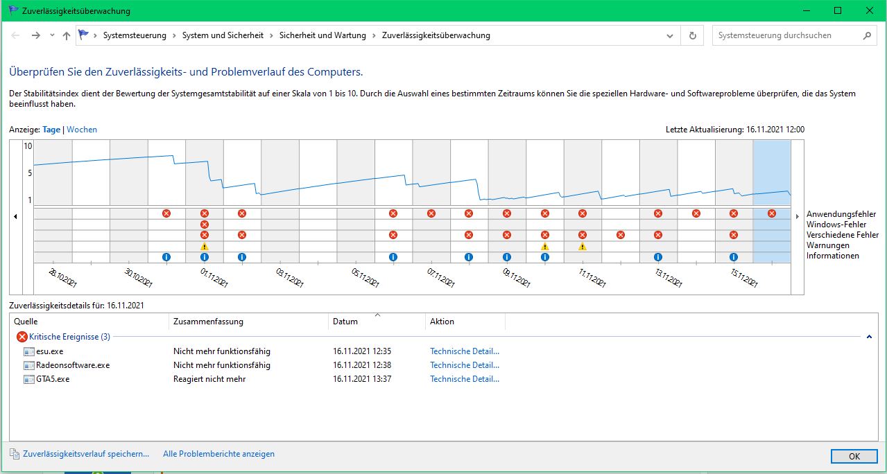

Was steht im zuverlaessigkeitsverlauf?

Grundsätzlich sind die Teile leider recht limitiert. CPU mit nur 4 Threads, älteres Baujahr.
Ram nur 8GB ist insbesondere ein Problem.

Der i5 und die 280 und 8 GB sind natürlich jetzt nicht optimal. Freezes sind aber was anderes, Was ist mit den Temperaturen? Datenträger bitte mit Crystal Disk Info prüfen und vollständiges Fenster davon hier posten, bitte.
coasterblog schrieb:
Da gehe bitte mal ins Detail. Und wenn du direkt die Temperaturen dazu schreiben könntest wäre das ein brauchbarer Anfang.
GPU ist bei 49 Grad, CPU bei 52.
welcher antivirus?
ccleaner bite runter. Das ist Homeopathie fuer Computer und bremst dein system.
Hier der Zuverlässigkeitsverlauf, Antivirus ist Norton Security

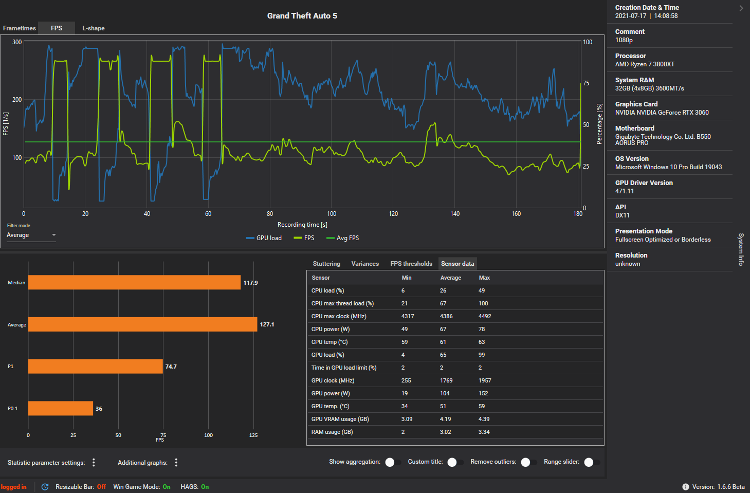

Zeurst erstelle mit capframex ein benchrun
ideal bei gta 5 einmal um die map auf der autobahnvom stadt an bis in die wildnis oberstes map ecke
cap frame x
das ergebnis dann in fps view mit dem zusatz an gpu load
das zeigt dir wo was an
bsp
Das wäre gta 5 benchmark run

Und 49 grad GPU Temperatur unter Last? Falls ja, wird die sicher nicht richtig ausgelastet. Gründe hierfür wurden ja schon genannt und man bräuchte mal nen ordentlichen Benchmark um einschätzen zu können, ob der PC unterhalb seiner Leistungsfähigkeit agiert.

Zeug mal im zuverlaessigkeitsverlauf den 31.10. und 1.11. Da ging es ja los
