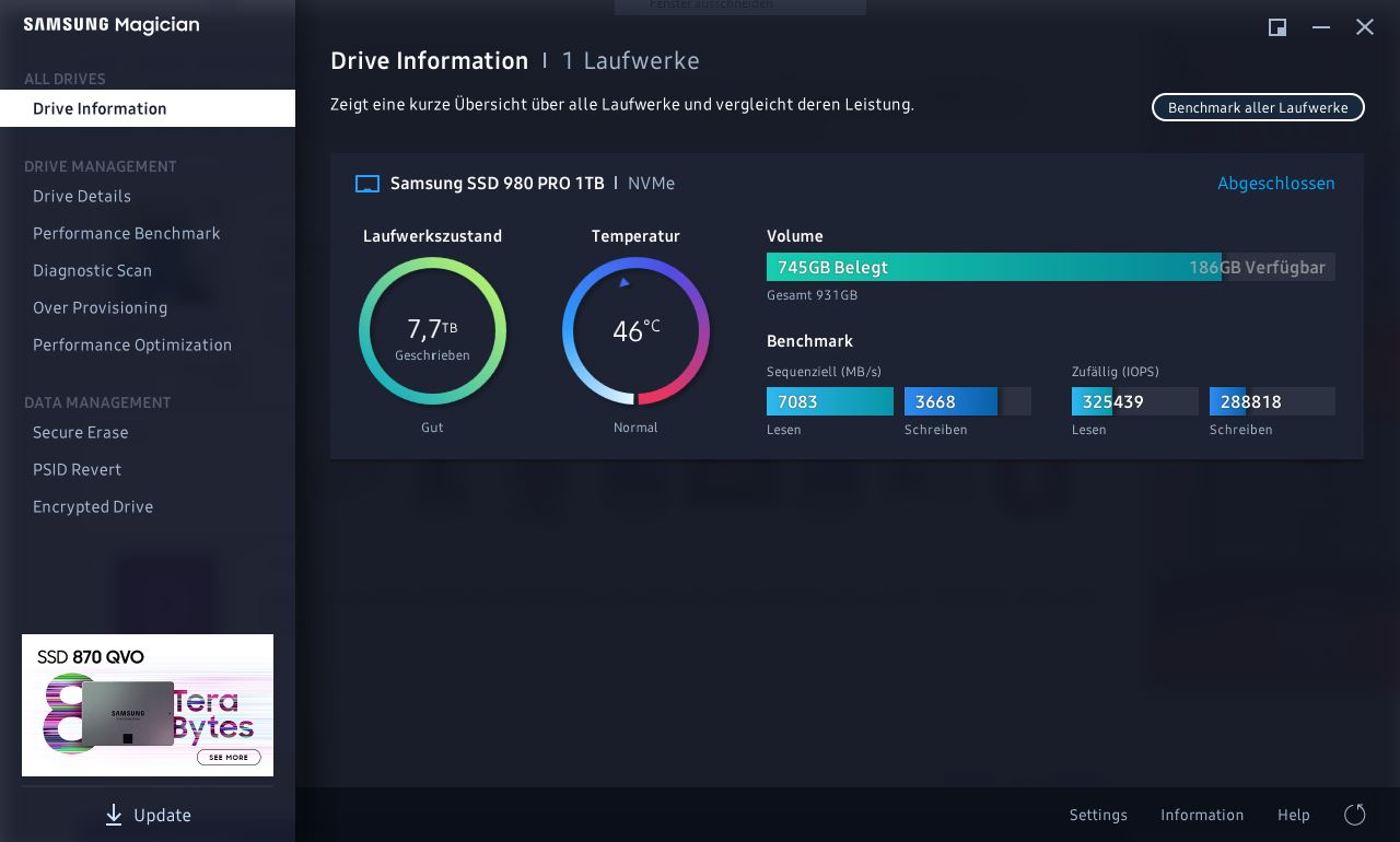

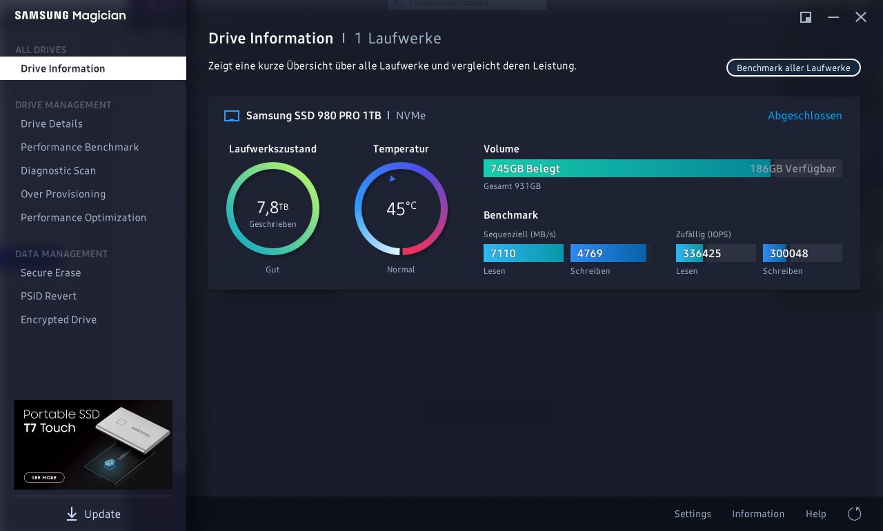

Gut das das Update verfügbar ist, allerdings hatte ich keine Probleme selbst aktuell sind es noch über 5200MB/s beim Schreiben, werde das Update aber mal installieren...
UP: Einmal vor dem Update einmal danach...

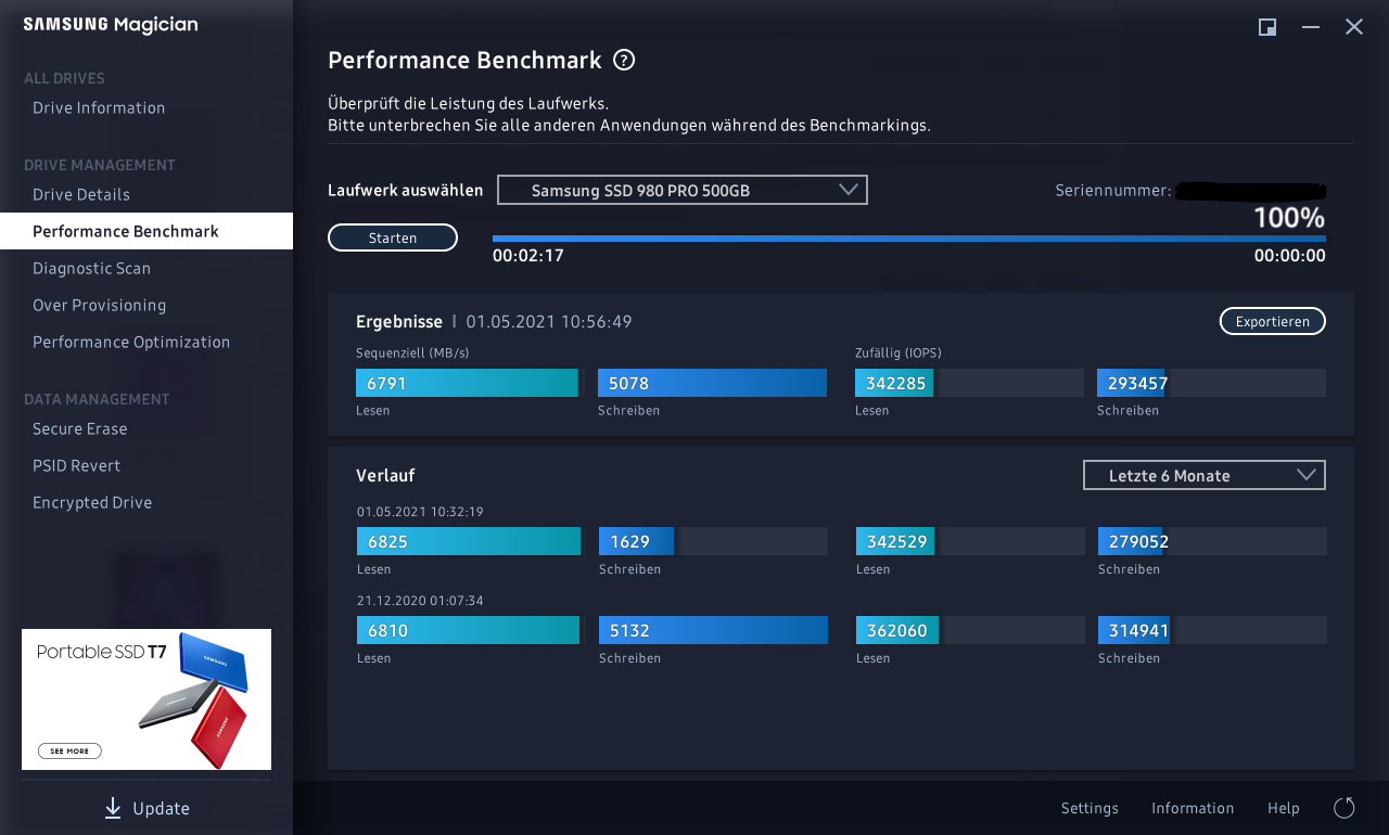

Danke an Computerbase und das Forum, ich habe anscheinend das gleiche Problem gehabt, habe aber gar nichts davon gemerkt, bis ich heute den Performance Test im Magician ausgeführt habe. Der erste Lauf war nach der Neuinstallation der SSD, der zweite Lauf heute vor dem Update mit den schlechten Schreibwerten, der dritte Lauf heute nach dem Firmware Update.

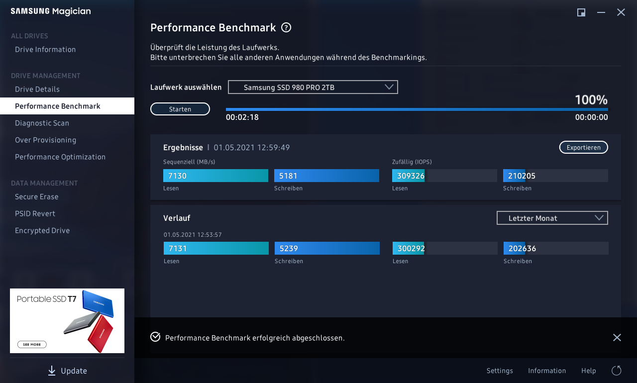

Also bei mir sieht es mit der 1 TB Version der 980 Pro so aus...
FW-Update gemacht, ehrlicherweise das Teil vorher auch nie gebenched und nur durch die Berichterstattung hier überhaupt darauf gekommen dass das besser gehen sollte...
PC Energiespareinstellungen sind alle auf Höchstleistung, das Teil sitzt (im richtigen!) M2 Slot auf meinem Asus Strix B550 Gaming XE im Zusammenspiel mit einem 5950x und ner 3090...
Edit: Ok, hab jetzt in der Magician Software den Full-Power-Mode Status auf on gestellt und die Laufwersoptimierung durchlaufen lassen - diese ist komischerweise auf wöchentlich eingestellt und lt. Windows wurde sie trotzdem zuletzt vor 32 Tagen durchgeführt - obwohl der PC täglich mehrere Stunde läuft - so oder so, wie auf Bild 2 sieht es jetzt aus, könnte noch etwas besser sein aber damit kann ich leben.
