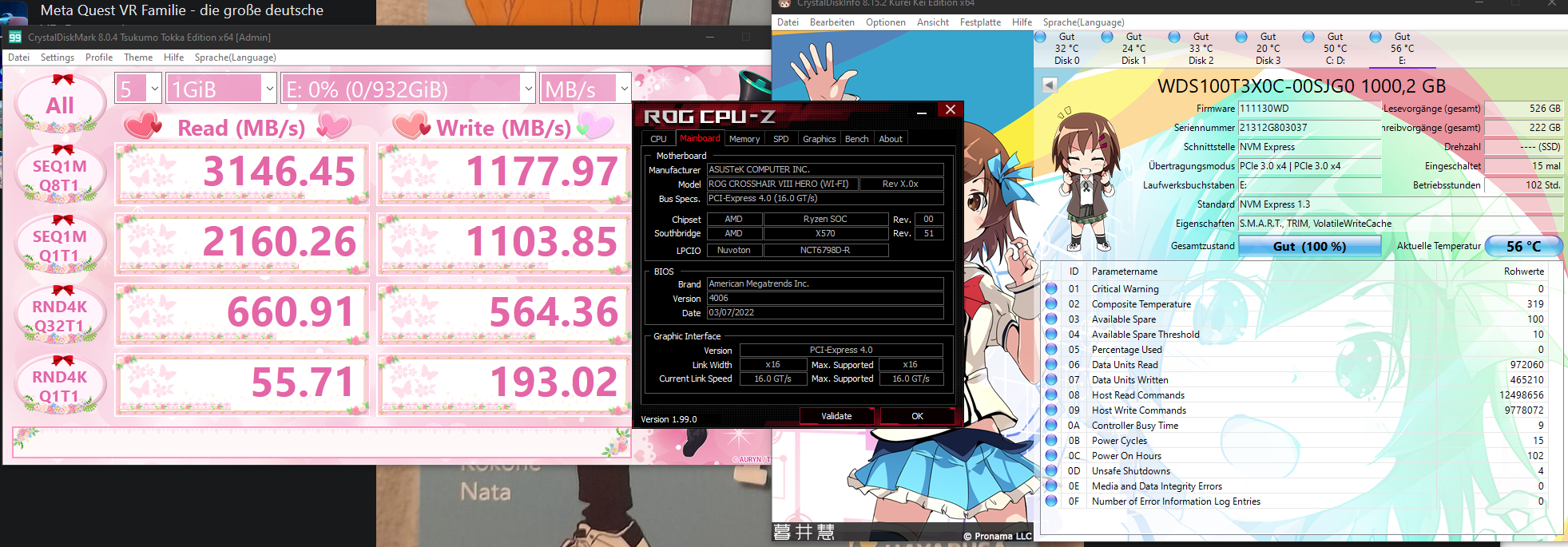

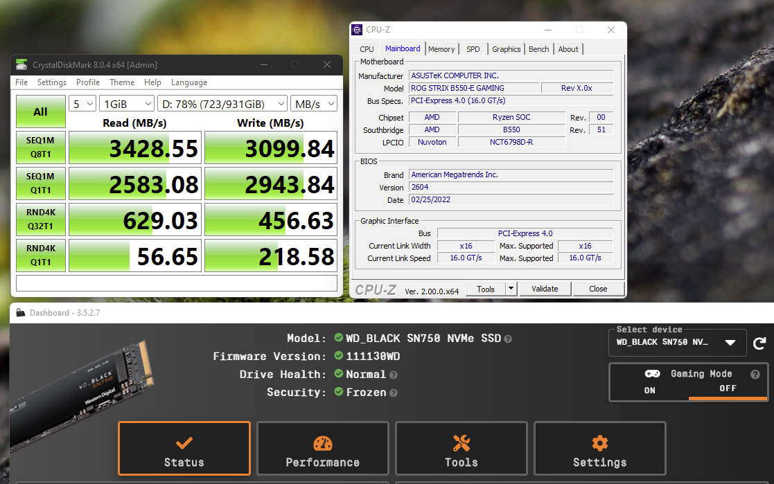

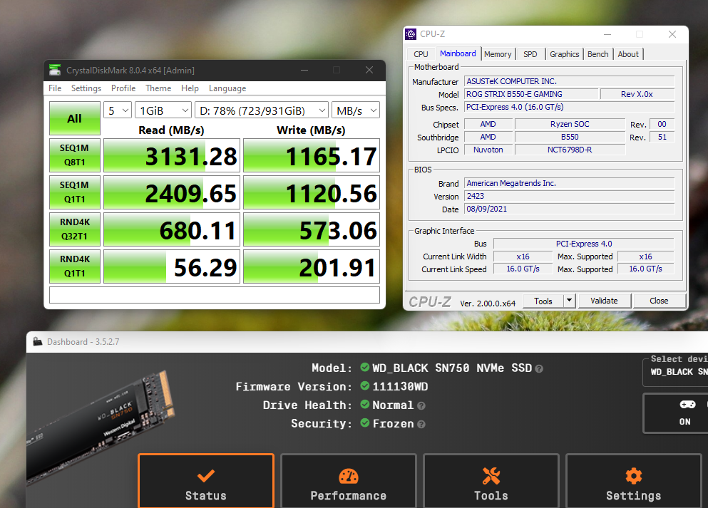

Edit: Habe jetzt mal einen Bench mit (für mein Board aktuellem) Agesa 1.2.0.6b gemacht und tadaa: Problem gelöst!
Edit2, Gegenprobe mit altem Agesa 1.2.0.3c:
Vielleicht mag das nochmal jemand gegentesten? :)
Reaktionen: massaker

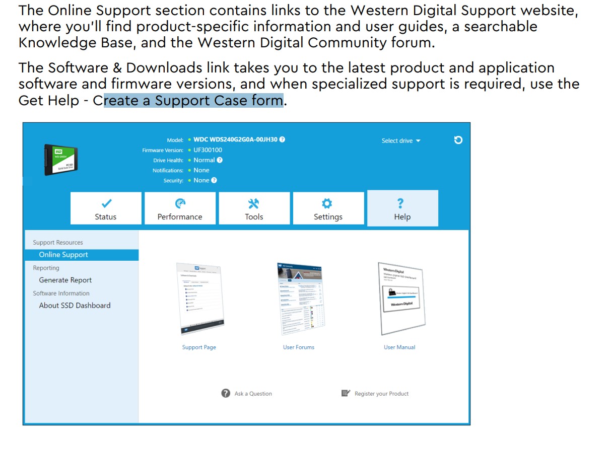

Oder doch. Ich habe jetzt die Anleitung für den Report bekommen. Ich habe mir das Dashboard bei denen geladen. Ich habe Version 3.5.2.7. Nun soll ich den Reiter Help/Hilfe klicken und da gibt es das passende Untermenü. Ich habe aber nur die Reiter Status, Performance, Tools, Einstellungen:freak:
Es scheint wohl ein einzelfall zu sein,
grad mal aus spass das neueste Bios installiert und keine änderung.
Grad nochmal geschaut 4006 ist auch AMD AM4 AGESA V2 PI 1.2.0.6b
Es wäre ja zu schön um wahr zu sein

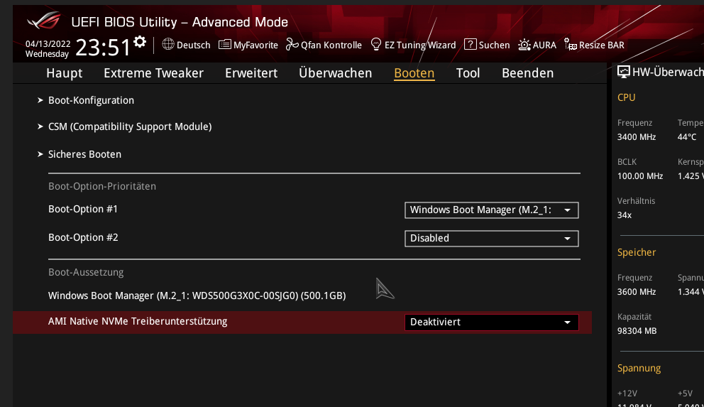

Selbst der AMI NVME Treiber brachte leider keine änderung.

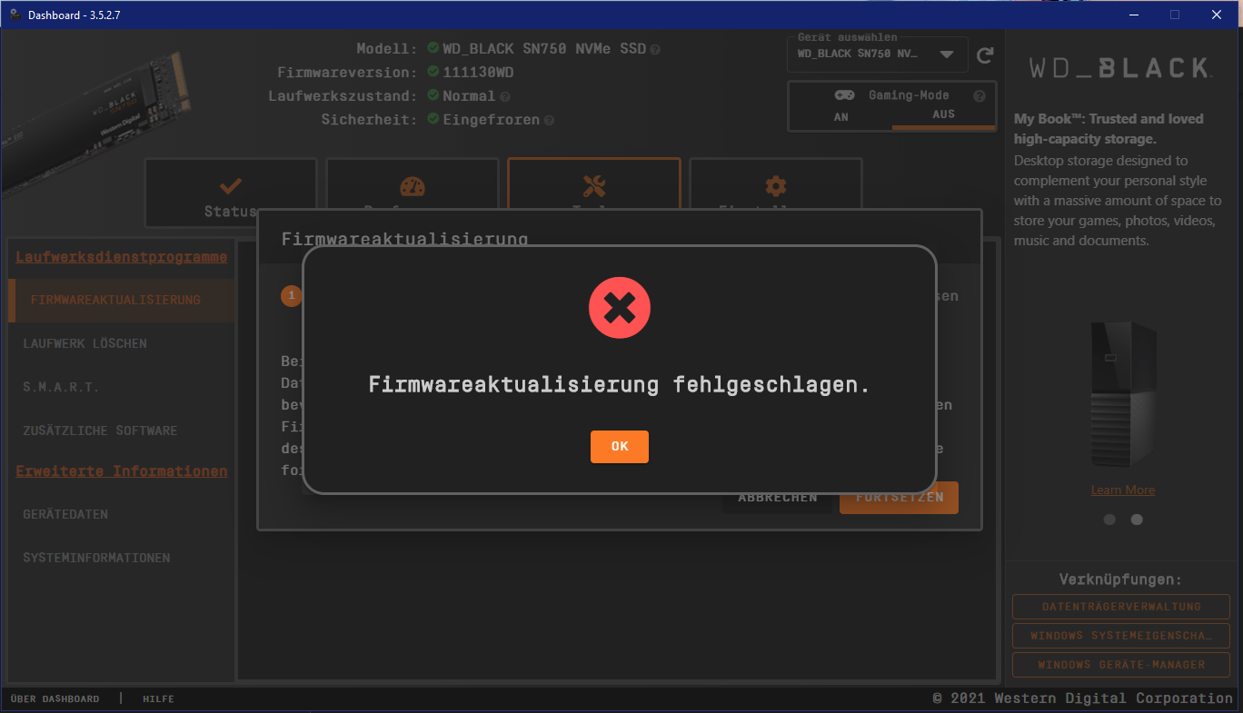

Habe zum Spass deine Firmwaredatei installiert (da ich sie sowieso zurücksenden wollte) - Firmware lief durch aber ssd ist jetzt anscheinend Tod. Habe keinen zugriff mehr auf die NVME....
Na klasse.
Hattest du auch vorher geschaut obs die richtige version ist?
Hatte auch das upgrade via bootstick probiert ging auch nicht durch.
Hatte mir 2 850er für den ryzen geholt und das via usb gemacht, lief da auch 1a durch.
Hatte dann aufn stick die sn750er fw gepackt und die config geändert, gab aber immer nur errors
