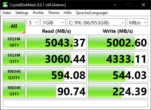

Bei der Samsung 970 Evo NVMe, die ich eingebaut habe, ist ein derartiges Problem niemals aufgetreten, sie verfügt dauerhaft über die angepriesenen 3500 Megabyte Leserate (und ich glaub 2000 MB Schreibrate) in den Crystal Disk Tests - und sie ist pfeilschnell beim Gaming.
Allerdings muss man anmerken, dass dieser NVMe Typus ohne eine passende Aktiv-Kühlung auch in der eher kühlen Übergangszeit schon bis zu 91°C Grad am SIC Controller heiss wird und obendrein ohne einen Passivkühler ausgeliefert wird, die Samsung NVMe laufen drastisch heisser als z.B. eine Corsair Force MP600 NVMe - darum kann es sich auch um Thermal Throttling handeln.
Niemals eine NVMe ohne adäquate Kühlung einbauen und betreiben.

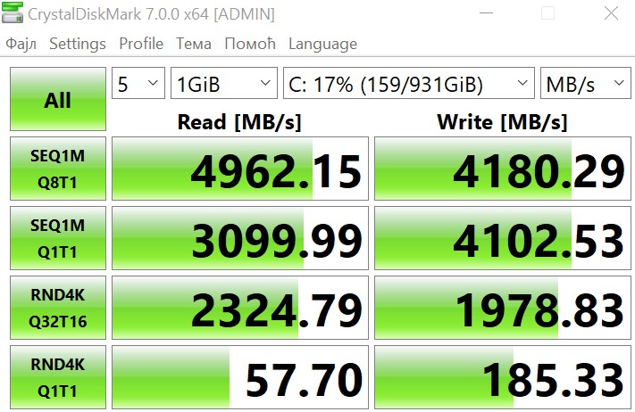

Die Schreibgeschwindigkeit ist auch stets identisch bei jedem Test, hier ein Test vor einigen Wochen und einer gerade eben. "up to 5 / 4.25 GBps read / write" - funktioniert seit einem Jahr einwandfrei, fast exakt wie angegeben.
Eine fast perfekte Festplatte, die mit einem aktiven Icy Box kühler vollkommen wird - kann ich nur empfehlen.

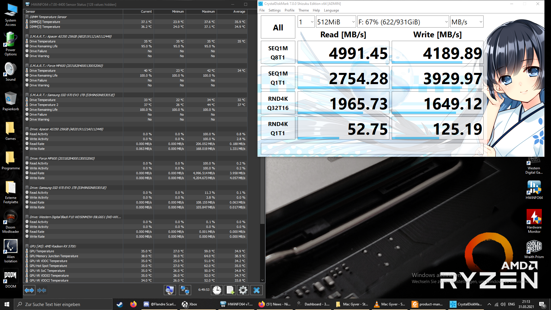

Nein hat sie nicht. Sagenhafte 5000 Megabyte pro Sekunde - dauerhaft beim LesenWeltalsWille schrieb:Die MP600 hat wie alle vergleichbaren 3rd Party SSD mit Phison-E16 ebenfalls Probleme mit der Schreibleistung nach längerer Nutzung. Auch wenn eventuell nicht jeder betroffen ist, gibt es im Corsair-Forum viele Fallberichte dazu.

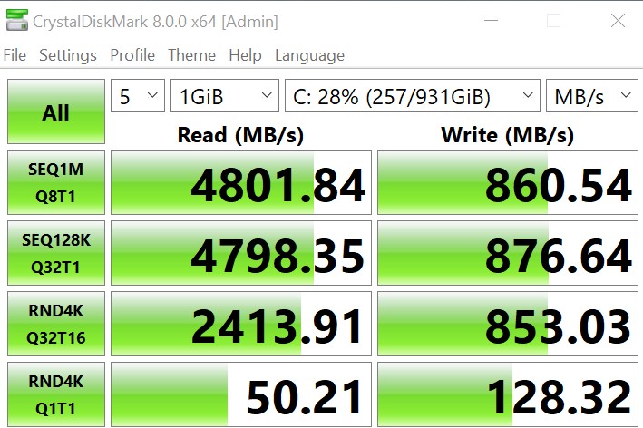

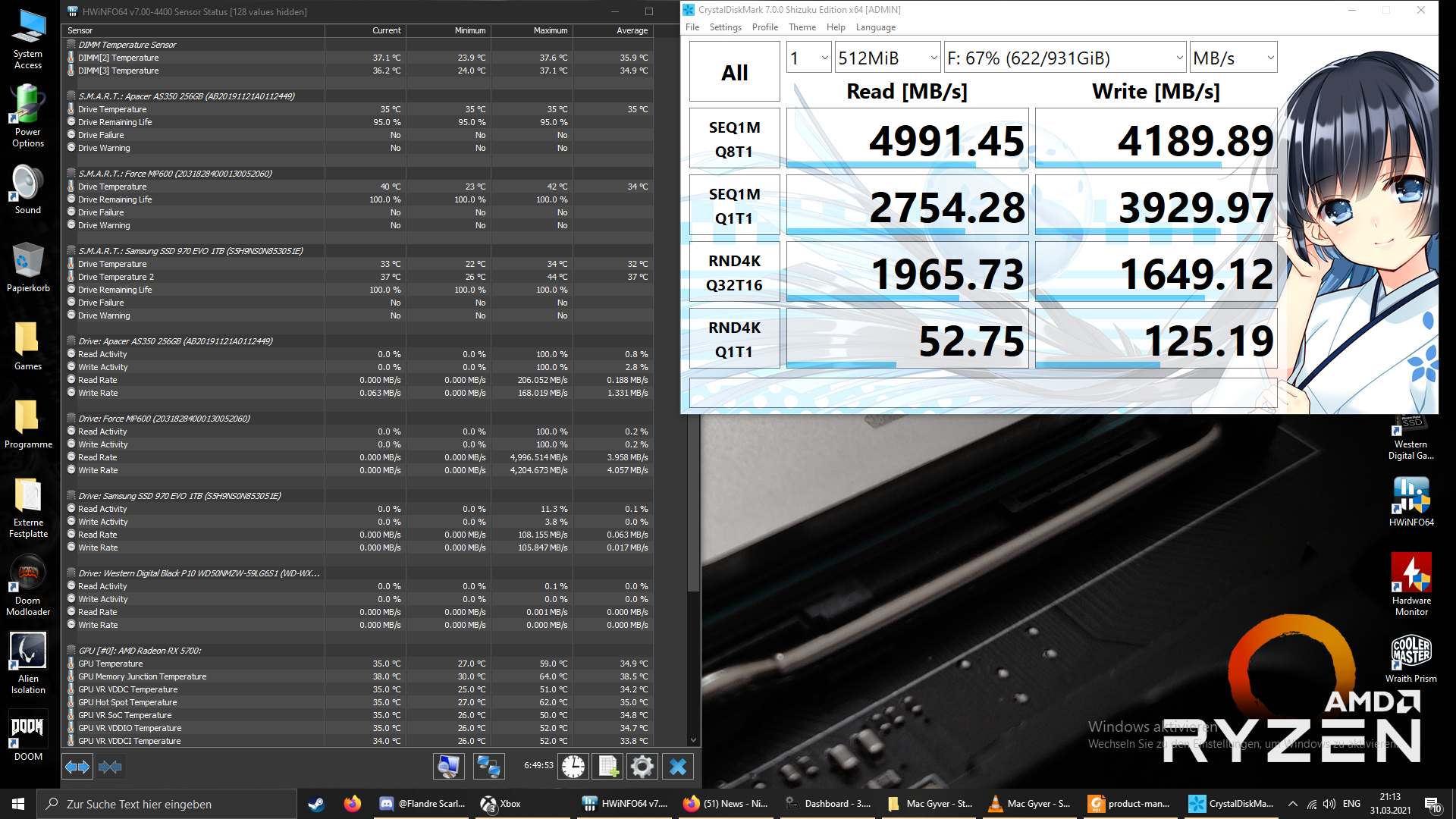

Tja, meine MP600 hat nach wenigen Monaten die folgende Leistung (siehe Screenshot). Ach übrigens, das ist bereits ein Austauschgerät, was in den ersten Wochen eine Spitzenleistung geliefert hat und dann urplötzlich ohne mein Zutun dermaßen langsam geworden ist.
Exakt wie bei meiner ersten MP600. Ich werde nicht drumherum kommen erneut eine RMA bei Corsair zu beantragen.
Und keine Power Settings, TRIM, etc Einstellungen, bzw. Maßnahmen haben geholfen. Habe alles möglich was im Netz empfohlen wird probiert.
UPDATE:
In den ersten Wochen hatte meine Platte die beworbene Geschwindigkeit (Screenshot 2)
UPDATE:

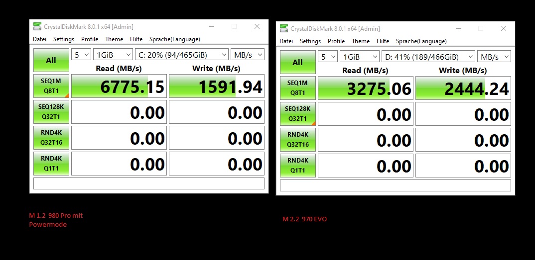

Meine 500G 980Pro ist mittlerweile auch betroffen. Leserate ca. 6500MB/s Schreibrate aber statt 5000MB/s nur noch ca. 1500MB/s :-(
Ich habe es auch mal mit verschiedenen Power Einstellungen probiert und hatte dann mal kurz 2250MB/s schreibend. Vielleicht mal länger die PCIe Stromeinsparungen aussetzen ?
