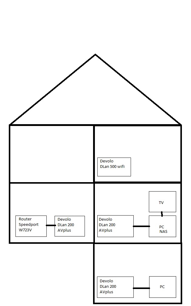

Ich habe ein Problem mit meinem neu eingerichteten Heimnetzwerk. Erst einmal der Aufbau.
Die entsprechenden Geräte habe ich benannt. Auf beiden PCs läuft Win7. Mein Problem ist, dass wenn ich von einem auf den anderen PC kopieren möchte (egal in welche Richtung) eine maximale Übertragungsrate von 2,5MB habe. Auch wenn ich mit dem Tablet (WLan) etwas runterladen möchte wird es nicht schneller. Die PCs haben beide eine 100Mbit Verbindung. Die Dlan Adapter geben leider nicht mehr her. Die Adapter schaffen untereinander 60-80Mbit laut DevoloCockpit. Netzwerkkabel sind Cat5e. Ich habe mich jetzt schon ein bischen mit anderen Adaptern und einem Gigabit Switch beschäftigt. Meine Fragen dazu wären:
1. gibt es bei dieser Konfiguration irgendwelche Dinge die man einstellen kann, damit die Übertragungsrate schneller wird.
2. eine Gigabit Switch geht meiner meinung nach nicht weil ich die beiden PCs damit direkt verbinden müsste, oder? Ein normales anstöpseln zwischen Router und DLan Adapter hätte denke ich keinen Effekt.
3. ist eine höhere Übertragungsrate mit Adaptern zu erwarten, die 1GB Lan (z.b. Devolo 650) können?
Vielen Dank schonmal für Eure Hilfe.

DLAN ist wie WLAN bei mehreren Adaptern halt n Shared medium ... da biste mit deinen 60 Mbit/s schon gut, was real geschafft wird siehste ja.
gibt keine Alternative zum Lankabel
1: Stromkabel sind keine Netzwerkkabel. Wenns geht freu dich, aber es ist Pfusch und von Performance solltest du hierbei keine Ansprüche haben.
2: Problem ist der Adapter, ein Gigabit Switch würde zwar die 100er Ports vom Speedport umgehen, aber bringt dir nur eine Verbesserung von Geräten die ohne Adapter direkt mit einem Netzwerkkabel am Switch hängen.
3: Könnte klappen, eventuell auch eine schlechtere oder auch gar keine Funktion. Mehr Speed heißt andere/zusätzliche Frequenzen, diese werden dann vllt wiederum durch deine Unterverteilung nicht mehr durchgelassen, gefiltert, gedämpft. Kommt also auf einen Versuch drauf an.
Kannst du dir nen 500er oder 1000er Adapter eventuell irgendwo ausleihen?
wenn die Adapter 60 MBit anzeigen hat du, wenn du Glück hat, die Hälfte für Nutzdaten übrig. Da kommen deine 2.5 MB hin.
um generel ein problem des routers auszuschliessen, verbinde mal den pc direkt per kabel mit dem speedport (dazu brauchst du kein langes lan-kabel, man kann auch den pc zum router stellen :D )
es gibt kein dLAN Adapter der Gbit kann, selbst die neuen 1200er Modelle bringen bestenfalls 350 Mbit/s durch (und das nur unter Idealbedingungen).
Welche Adapter sind es genau?
Die hängen doch hoffentlich nicht mit mehreren anderen Geräten an einer Mehrfachdose? Idealerweise kauft man DLAN Adapter mit integrierter Steckdose. Da stieg bei mir die Rate von 1,5MB/s auf 7-9MB/s an und das mit "nur" 200MBit/Adaptern ;)
hinzu kommt bei Verteilung mit DLAN in verschiedene Räume das die Räume seitens der Stromversorgung 220V auf 3 verschiedene Phasen aufgeteilt sind. Es besteht deshalb auch schon keine direkte Verbindung untereinander auch nicht mit dem 220V Netz. Du kannst mal mit einer Kabeltrommel experimentieren und alle dlan Adapter an diese anschließen und testen ob die Übertragungsrate steigt, wenn alle an einer Phase sind. Es gibt Adapter die nutzen den Schutzleiter mit, der ist überall im Haus verbunden, vielleicht ist damit mehr möglich. Ich habe via dlan Adapter mal den Nachbarn mit Internet versorgt bei einem Ausfall, der sich über Tage hinzog. Entfernung ca. 100m mit 2 St. 50m Kabeltrommeln.
