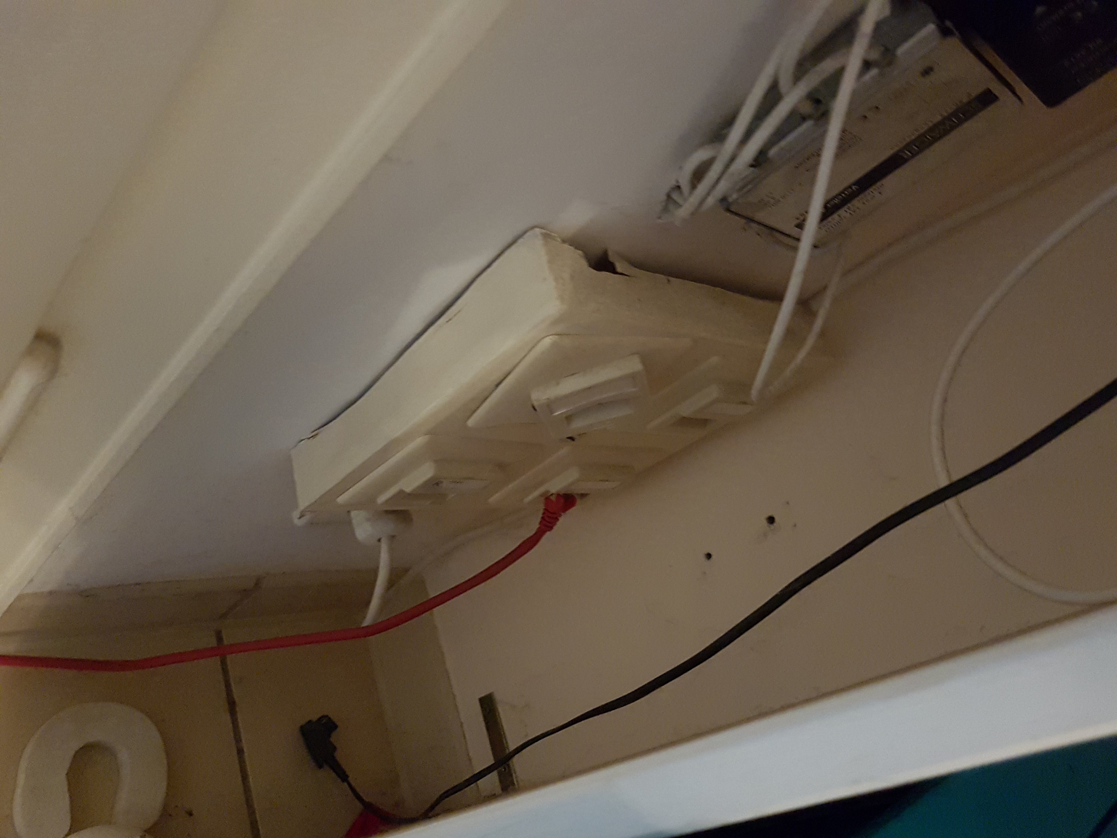

Danke für die Antworten. Ich kann den einen zentralen 100 MBit-Switch nicht austauschen. Der steckt an der Wand und gehört dem Vermieter. Ich kann ihn maximal ignorieren, könnte dann aber die netten LAN-Buchsen in den Zimmern nicht nutzen
Aber vllt. eine interessante Frage: Dieser "Switch" ist hier mit Foto abgebildet. Ehrlich gesagt, habe ich keine Ahnung was das ist. Man sieht das rote Kabel von der Fritzbox. Von dort aus wird das Signal in die Zimmer verteilt. Es muss also da irgendwas geben, was die Funktion eines Switches ausfüllt. Der Vorbesitzer war wohl E-Techniker und hat das selber gebastelt. Irgendwann zwischen 2000 und 2007. Da wurde die Wohnung an unseren Vermieter verkauft.
Ich teile auch die Bedenken, daß ein 100 Mbit-"Switch" keine 105 Mbit an ein Endgerät liefern sollte, aber ich denke nicht, daß hinter der Verkleidung etwas steckt, das vor 2007 verbaut wurde und Gbit-LAN liefert. Oder liege ich da falsch? Oder was könnte das für ein Gerät sein?
Unabhängig davon, sind 10-15% Übertragungsratenverlust akzeptabel, wenn man irgendwo einen Switch zwischenschaltet? Ich habe einen (sehr günstigen!) TP-Link TL-SG105
Ach du dickes Ei. Das sieht ja schlimm aus. Ich vermute mal schlimmstes und tippe auf 4-adrige Parallelschaltung per LSA Leiste. Das wäre Analogtelefon-Style. Gerne praktiziert von E-Technikern A.D. für die Ethernet so neumodisches Teufelszeug war/ist...
Wird funktionieren, allerdings mit zunehmender Anzahl Teilnehmer immer schlimmer werden. Das entspricht dann dem Prinzip eines Hub. Je mehr Pakete auf dem Netz unterwegs sind, umso mehr Kollisionen wird es geben und das Netzwerk immer langsamer werden lassen...
Wenn dein Vermieter nichts dagegen hat, würde ich das Konstrukt gerne aufgeschraubt sehen. Mit etwas Glück lässt sich das Ganze durch ein Aufputz Patchpanel in Keystonetechnik und einen Gigabit Switch mit relativ wenig Aufwand auf Stand der Technik bringen. Vorausgesetzt die Installationskabel haben 8 Adern...
Reaktionen: PHuV, conf_t, snaxilian und eine weitere Person
Dieser "Switch" ist hier mit Foto abgebildet. Ehrlich gesagt, habe ich keine Ahnung was das ist. Der Vorbesitzer war wohl E-Techniker und hat das selber gebastelt.
Du kannst einfach einen Gigabit-Switch neben dieses "Konstrukt" setzen. Anschließend die Kabel abtrennen und mit RJ45/LSA Keystone-Modulen neu auflegen.
E-Techniker kann jeder sein, Ahnung von ITK-Technik zu haben ist eine andere Welt. Der Vormieter hat da einfach nur Resteverwertung betrieben, das ist so schlecht dass es kein Wort dafür gibt.
Reaktionen: PHuV
An was erkennst Du, dass das so einfach möglich ist?
Ich sehe nur einen Kasten mit RJ45 Dosen. Wäre der Kasten offen, könnte man konkreter werden. Aber vielleicht überseh ich ja auch was...
Ohne zu wissen, was genau und wann diese Installation gemacht wurde, kann sie zu ihrer Zeit auch sehr fortschrittlich gewesen sein.
Ich sehe ein eingehendes Patchkabel von Router und mehrere ausgehende Verlegekabel. Diese dürften in die Zimmer führen.
Die RJ45-Buchsen an dem "Konstrukt" sind bis auf das eingehende Kabel vom Router alle unbelegt.
Da die Buchse schon RJ45 verwendet, wird es bereits damals mindestens 100Mbit-Hubs gegeben haben.
Netzwerk-Hubs mit 100Mbit gibt es seit 1999 zu kaufen.
Seit 2004 gibt es DSL 3000 mit Flatrate.
Eine frühere Nutzung ist aus ökonomischen Gründen unwahrscheinlich. Und für eine Verkabelung ab 2005 ist das optisch, technisch und funktional offensichtlich schlecht umgesetzt.
Da auf dem verrauschten Foto immer noch "Versatel" zu lesen ist, halte ich es für wahrscheinlich dass der knausrige Vorbesitzer einen Router zum Switch umfunktioniert hat.
Da ja lle Kabel im "Switch" RJ45-Stecker am betroffenen Ende haben, kannst du sehr wahrscheinlich einfach einen normalen Gigabit-Switch danebensetzen und die Kabel umstecken.
Reaktionen: Trichter
Das sehe ich auch.
Die sehe ich nicht. Kannst Du die mal markieren?
Woran erkennst Du das?
Bei einem E-Techniker? Da steigt die Wahrscheinlichkeit enorm. Ändert aber nichts daran, dass Du reine Spekulation betreibst.
Liegt vielleicht daran, dass diese Kiste die CATV Verteilung ist und nichts mit dem Netzwerk zu tun hat. So würde ich das jedenfalls sehen.
Ich hab keine Worte für sowas. Man denkt immer, man hat schon alles gesehen, aber sowas...:o:o:o
Nah, das war schon damals, braucht man nicht beschönigen, Pfusch.
