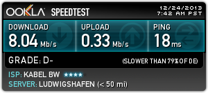

Nicht aber auf dem PC! Dort geht der Upload nur bis 0,3Mbit/s und der Download schwankt von 7-13MBit/s. Mich stört vor allem der geringe Upload, was bei Spielen immer wieder zu Aussetzern führt.

Danke soweit, aber den Standort kann ich soweit ausschließen. Ich kann selbst außerhalb der Wohnung im Treppenhaus mit nahezu vollem Upload auf das WLAN zugreifen. Das Signal in meinem Zimmer ist sehr gut bis hervorragend und nur durch eine dünne Wand vom Router entfernt.
Der Upload am PC ist konstant bei 0,3 Mbit/s, da gibt es keine Strörungsschwankungen etc. Das sind 90% weniger Upload als mit den anderen Geräten.

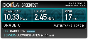

Ich hab es gerade mit dem Laptop mit gleichem Stick und genau demselben Treiber am gleichen Standort probiert:
Down: 16-21Mbit/s
Up: immer 2,4+ Mbit/s
Der Grund muss also woanders liegen.
