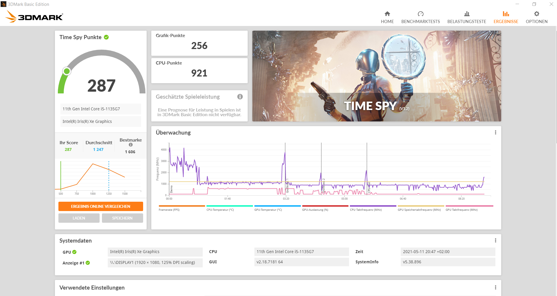

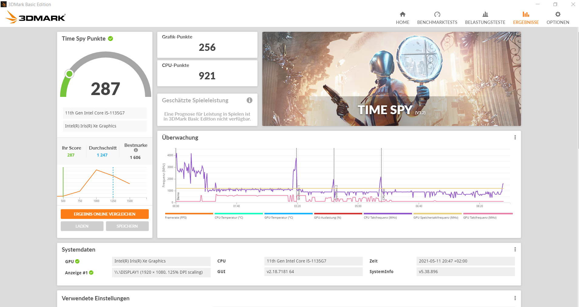

Hallo, ich habe mir vor zwei Wochen eine Lenovo Thinkpad L15 G2 gekauft, und festgestellt dass CounterStrike sehr stark ruckelt (25 FPS). Eigentlich sind die Anforderungen für CounterStrike doch sehr gering oder? Deshalb ging ich davon aus dass mein Laptop das locker schafft. Habe daraufhin einen Benchmark 3DMark laufen lassen. Mein Score ist nur 287, wobei der jemals beste Score mit gleichen Komponenten bei 1606 liegt. Woran liegt dass. Anbei ein Screenshot.
Schonmal danke im Vorraus :)
Sind sie das? Ich vermute allerdings starkes thermisches Limit.

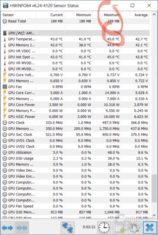

Eine übliche Vermutung ist das thermal throttling durch Überhitzung. D.h. deine CPU/integrierte Grafikkarte taktet sich herunter und senkt die Spannung, damit weniger Hitze entsteht und so eine Überhitzung der Komponenten abgewehrt wird.
Das kannst du mit verschiedenen Tools auslesen oder loggen lassen: Hwinfo, MSI Afterburner zeigt dir (neben vielen anderen Dingen) die Temperatur der o.g. Komponenten an.
Hier kannst du nachlesen, wie man Afterburner einrichtet: https://www.computerbase.de/forum/t...en-ein-framedrops-lags.1367247/#post-15947165
Oder du lässt Hwinfo nebenbei laufen und guckst nach einem Durchlauf Timespy, in der Sensorentabelle nach der maximalen Temperatur der GPU und CPU (siehe Anhang)
Hast du aktuelle Chipsatz- und Grafikkartentreiber installiert?
Edit: Schau dir in deinem Screenshot nochmal die Grafik „Überwachung“ an. Die violette Linie beginnt oben und bricht dann für den Rest des Tests ein. Das ist der Takt deiner CPU. Wie vermutet, taktet sie sich runter, weil vermutlich die Kühlung nicht ausreicht.
okay danke werde das mal ausrobieren
