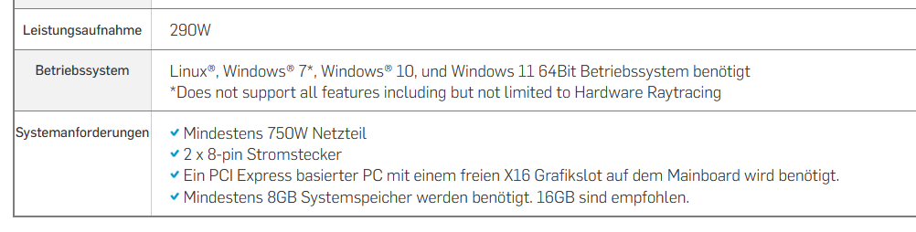

@blauescabrio : Bereits die 6800 Nitro+ hat laut Sapphire eine Power Consumption von bis 290 Watt.
Läuft seit 10/22 ohne irgendein Problem mit dem PP11 500W.

blauescabrio schrieb:
Ist zwar ein alter Hut, aber die Angaben der Hersteller sind seit jeher völlig überzogen was die Netzteilanforderungen angeht. Mit 750W sind die absoluten China-Böller Netzteile gemeint, die für 30€ oder so. Damit stellt Sapphire sicher das die RX 6800 in jedem Fall genug Power bekommt, selbst wenn das Netzteil offensichtlich nicht 750W liefern kann.
