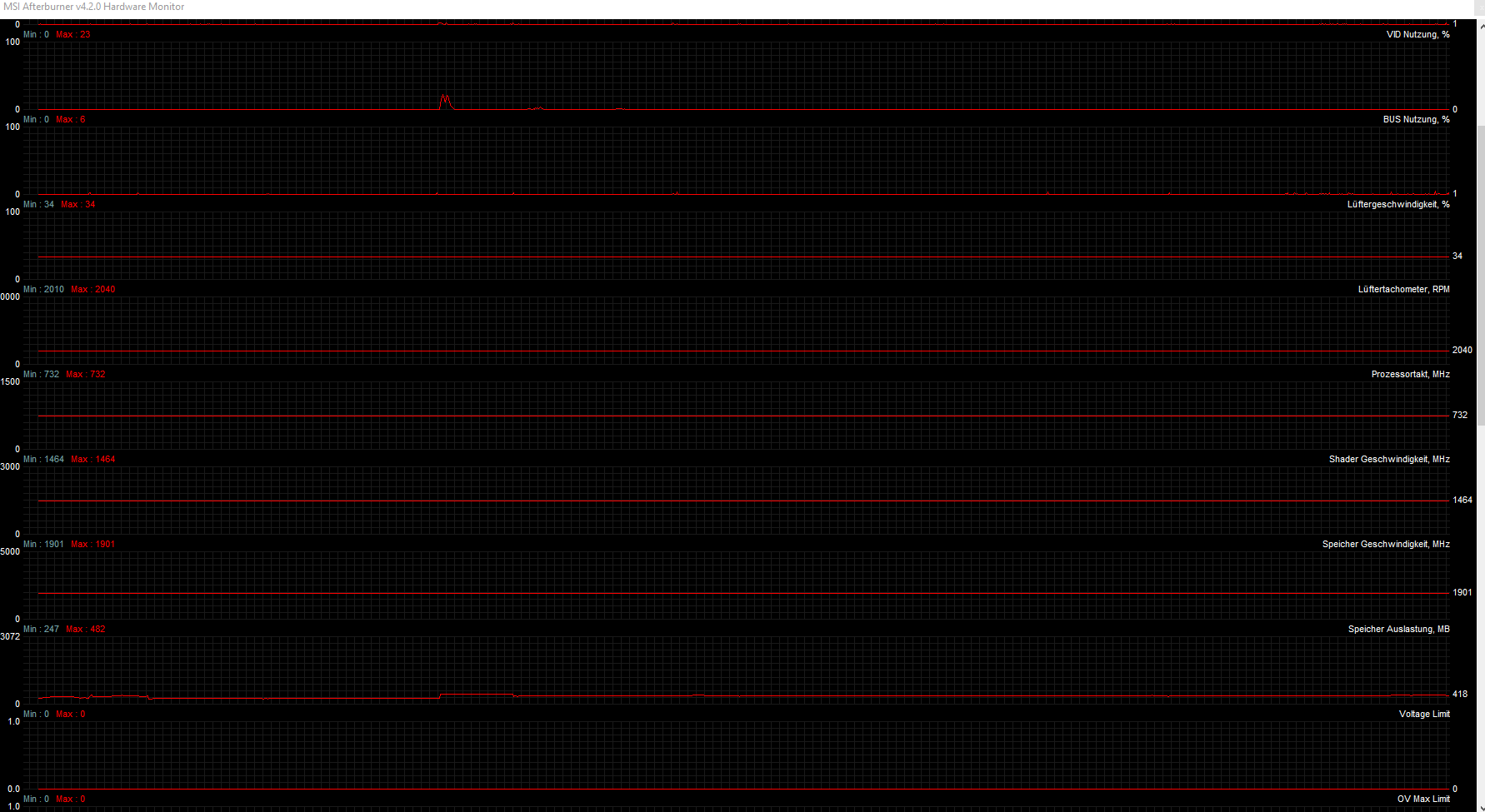

Afterburner und Everest zeigen jeweils das gleiche ergebnis. auch wenn ich an den Luftauslass der Graka fahre, merkt man den Temperaturunterschied deutlich.

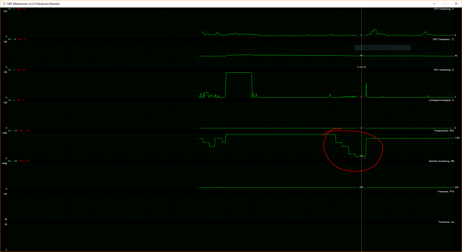

Lauf Afterburner taktet er konstant mit 732/1900Mhz.
Systemsteuerung hab ich gecheckt. steht auf "optimale Leistung"

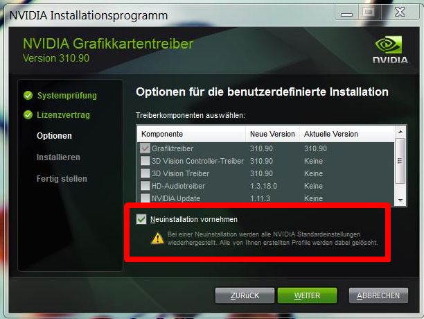

Senkt sich der Takt nicht im IDLE ? Im 2D-Betrieb sollte sich die GPU runter takten, wie hier im Bild.
Falls sie das nicht tut, würde ich den Nvidia-Treiber neu installieren und zwar mit der benutzerdefinierten Installation, bei allen Komponenten die Neuinstallation vornehmen.
Da passiert bei mir irgendwie gar nichts:freak:
Die manuelle Neuinstallation hab ich schon hinter mir, das war mein 1. schritt
Das ist wohl der Grund für die hohe Temperatur, das System taktet die GPU nicht runter.

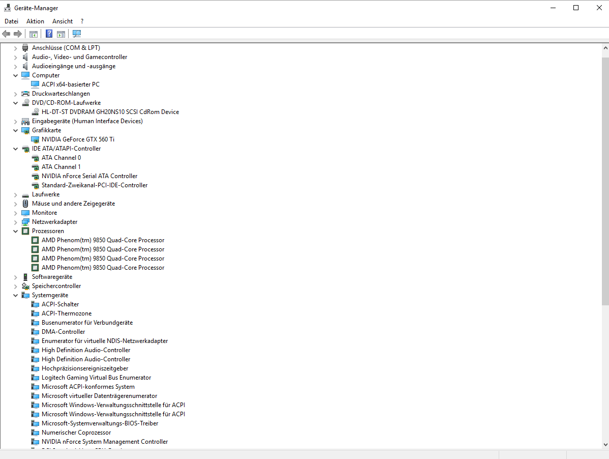

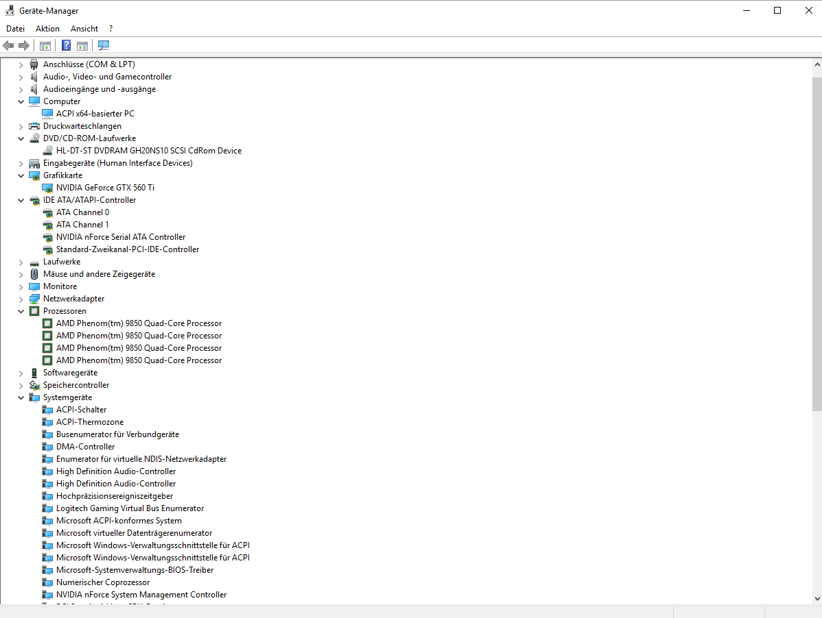

Ich würde noch ein bisschen nach passenden Treibern suchen, werden denn im Gerätemanager manche Geräte nicht erkannt ? Was auf fehlende Treiber hindeutet.
Um welches Mainboard handelt es sich eigentlich ?
Unter Windows 10 den Win 7 Treiber zu verwenden finde ich etwas bedenklich, besser die Standardtreiber von Win 10 verwenden und für den Rest passende Treiber suchen, Windows 10 findet von alleine einen Großteil der Treiber selbst.

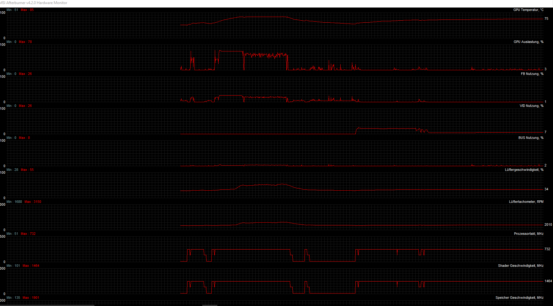

nach dem neustart taktete sie runter... als ich dann ein spiel testete um zu sehen wie sie runtertaktet nach dessen beenden, tat sie das auch, lief dann aber wieder hoch und bleibt bei den hohen taktraten kleben
Hohl dir mal ein anderes Fenster als das vom Afterburner in den Vordergrund, das Fenster des Afterburners beansprucht die GPU auch da es animiert ist.
