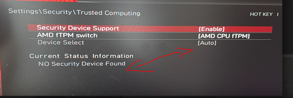

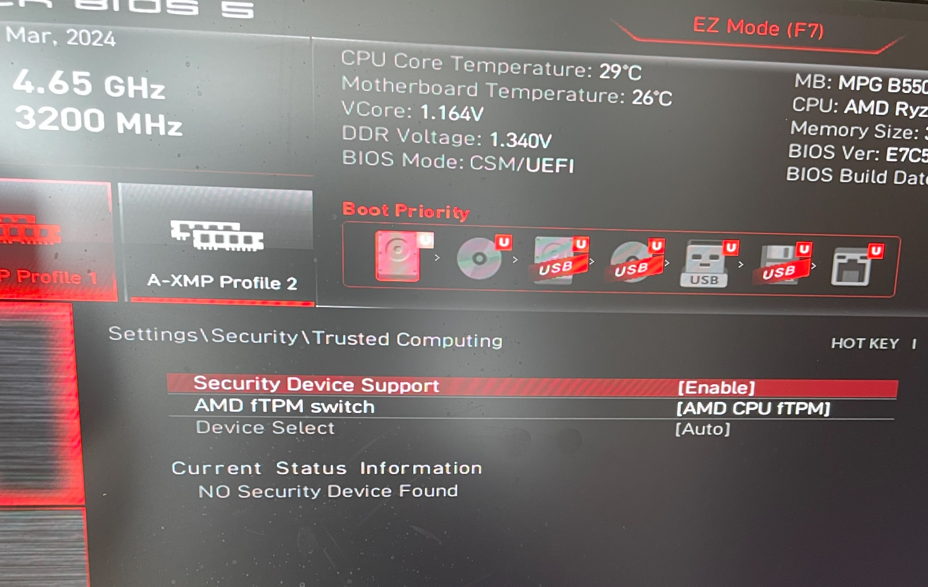

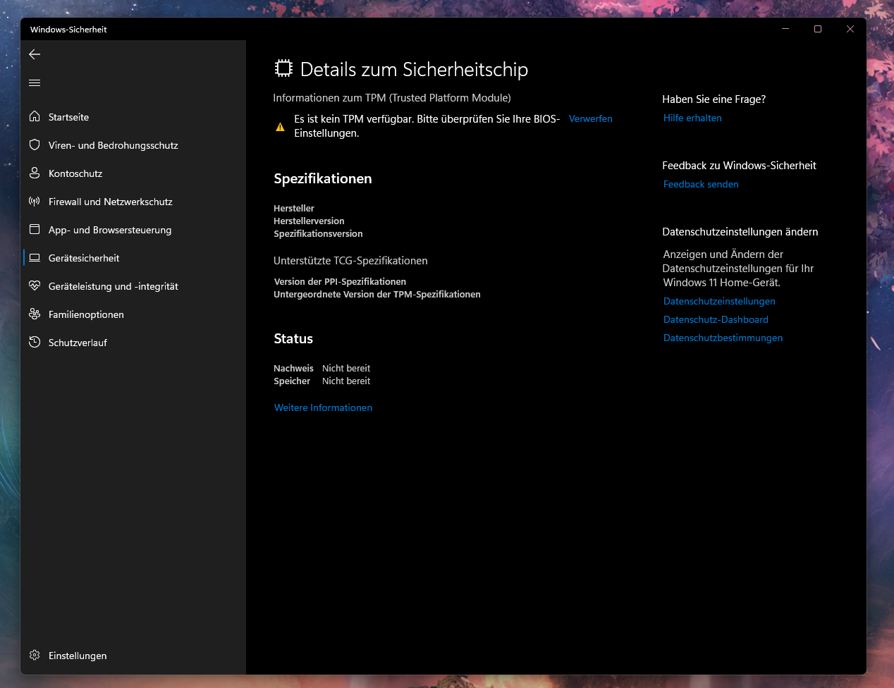

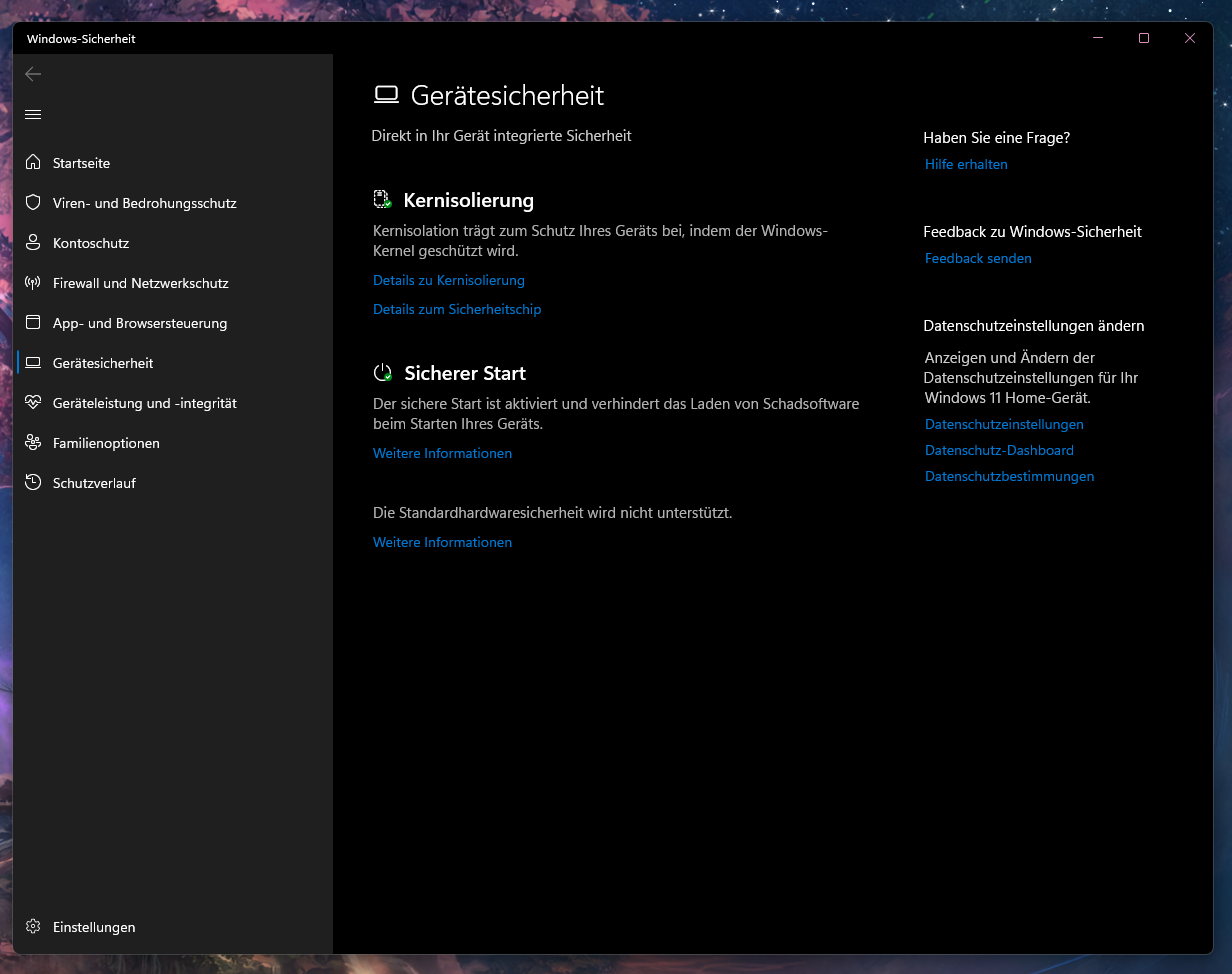

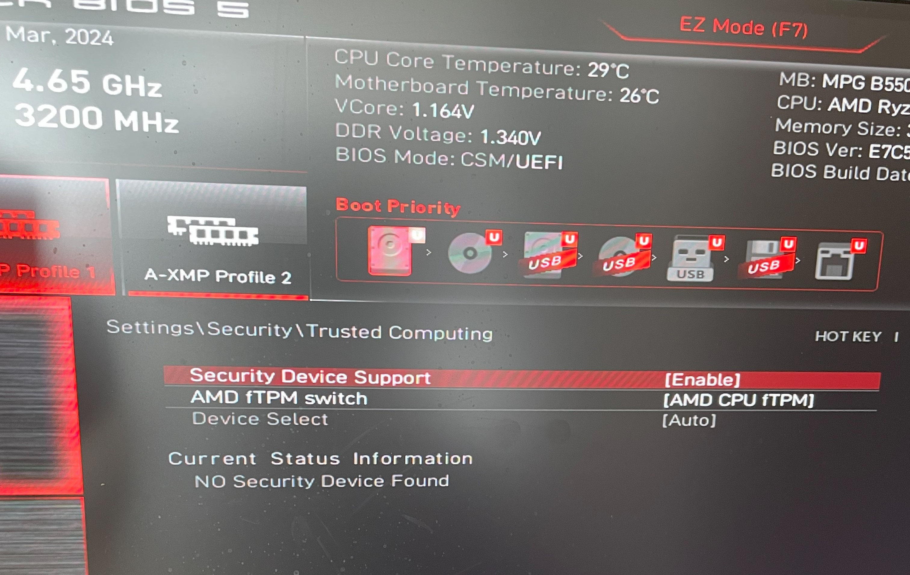

Hallo miteinander! Der Überschrift nach zu urteilen, geht es hier um ein Problem, was super häufig ist. Das ist mir auch bewusst, aber leider funktionieren die Lösungen, die ich in diversen Foren gefunden habe bei mir aus irgendwelchen Gründen nicht.
Hintergrund:
Sowohl Valorant, als auch Faceit Anticheat für CS2 brauchen TMP.
Das habe ich erkannt und wollte dann TPM aktivieren. Also Tutorial angeschaut und im BIOS aktiviert. Aber es ging noch immer nicht.

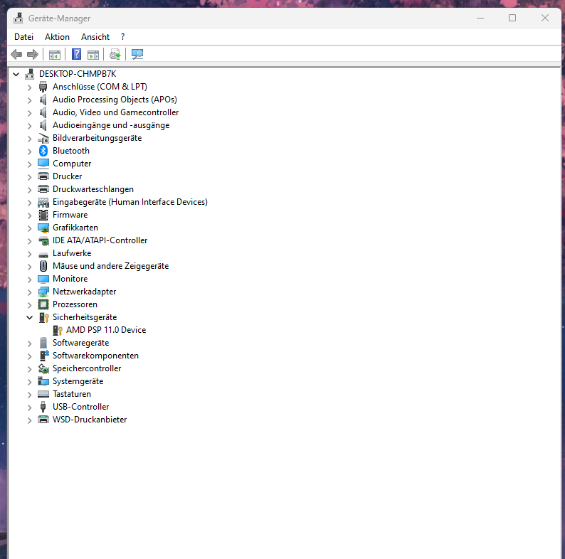

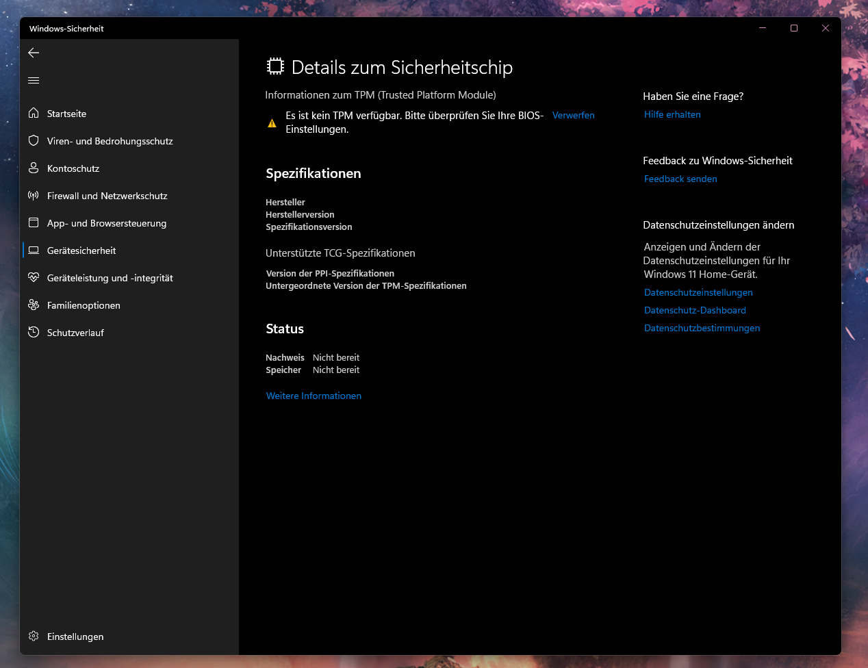

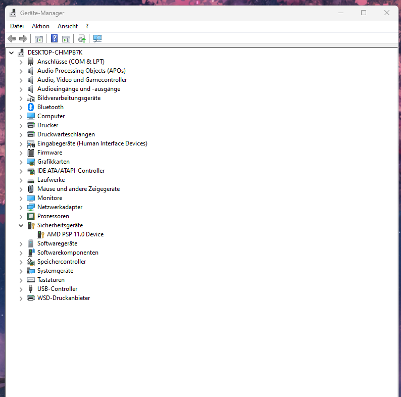

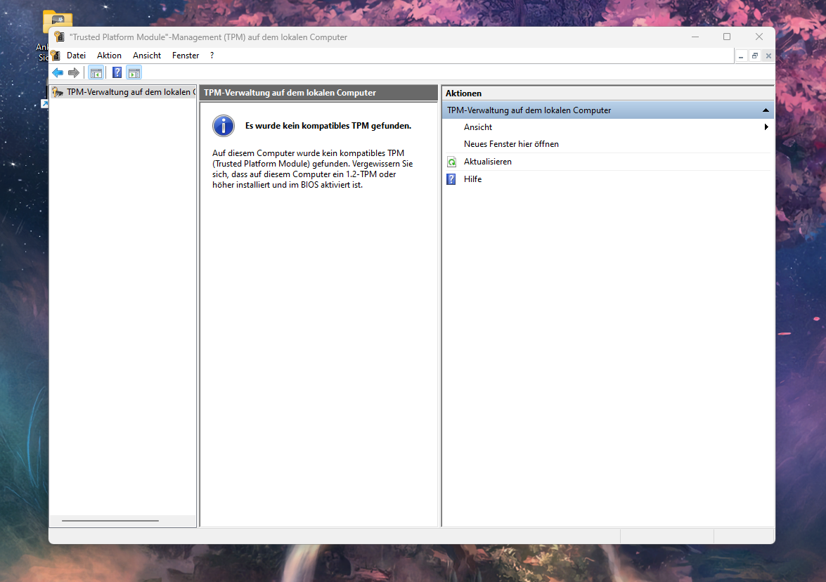

Den ganzen Spaß habe ich dann noch einige Male wiederholt, aber immer wenn ich es im BIOS aktiviere bleibt es bei "No Security Device found". Entsprechend lässt sich TPM auch nicht im Gerätemanager finden oder über tpm.msc (Siehe Screenshots).

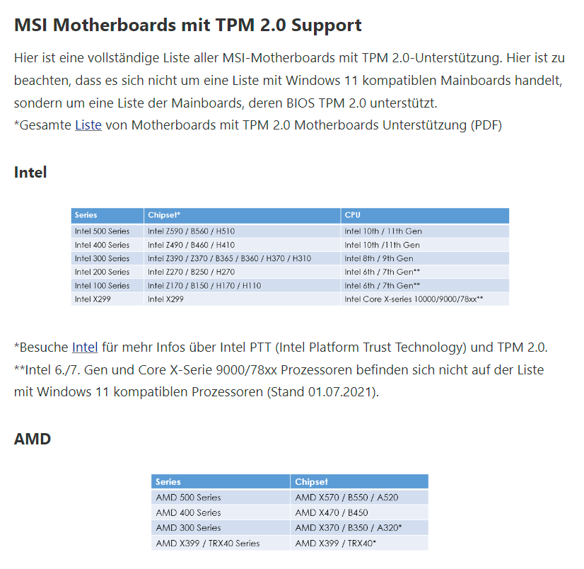

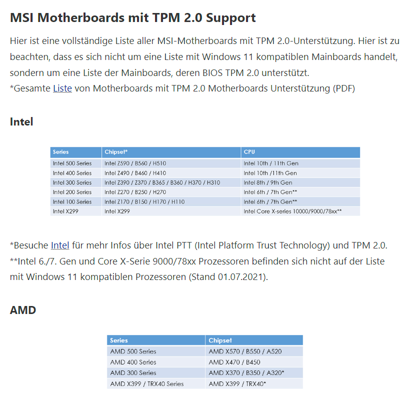

Laut der MSI Website sollte mein MB auch über fTPM verfügen (oder verstehe ich das falsch?).
-fTPM mehrmals im BIOS aktiviert
-Mainboard Batterie raus
-Secure Boot an / aus / an etc
Gebracht hats nichts.
Ich hoffe, ich übersehe einfach nur irgendwas banales, das ich die letzten Tage nicht gecheckt habe und bedanke mich bereits schon mal bei allen hilfsbereiten Foristen.

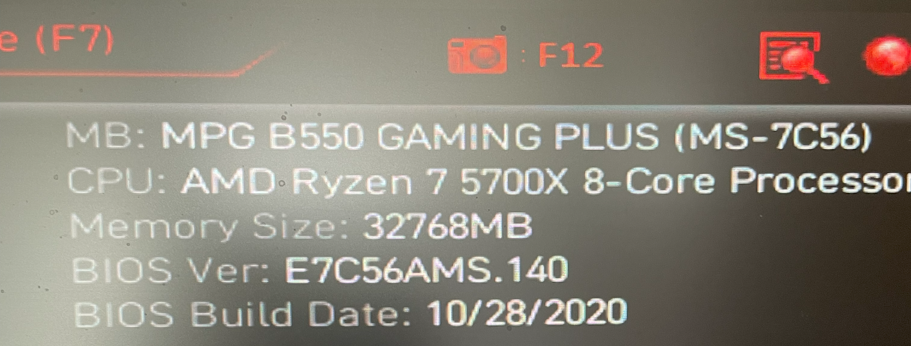

Ich würde mit einem BIOS-Update anfangen. Mein Mainboard hatte zwar von Werk aus auch Einstellungen bzgl. TPM, funktioniert hat das aber erst nach einem Update, spezifisch für TPM.
Moin,
was passiert denn wenn du
A) ein CMOS Reset - via Jumper lt. Handbuch und/oder
B) Load C,os-Deaults machst bzw
C) mal Auto wegmachst und FTPM? einstellst
Das nachträgliche Einschalten von fTPM oder Secureboot hat bei der genannten Software manchmal nicht funktioniert, dann hilft nur Win-11 mit den eingeschalteten Funktionen neu aufzusetzen

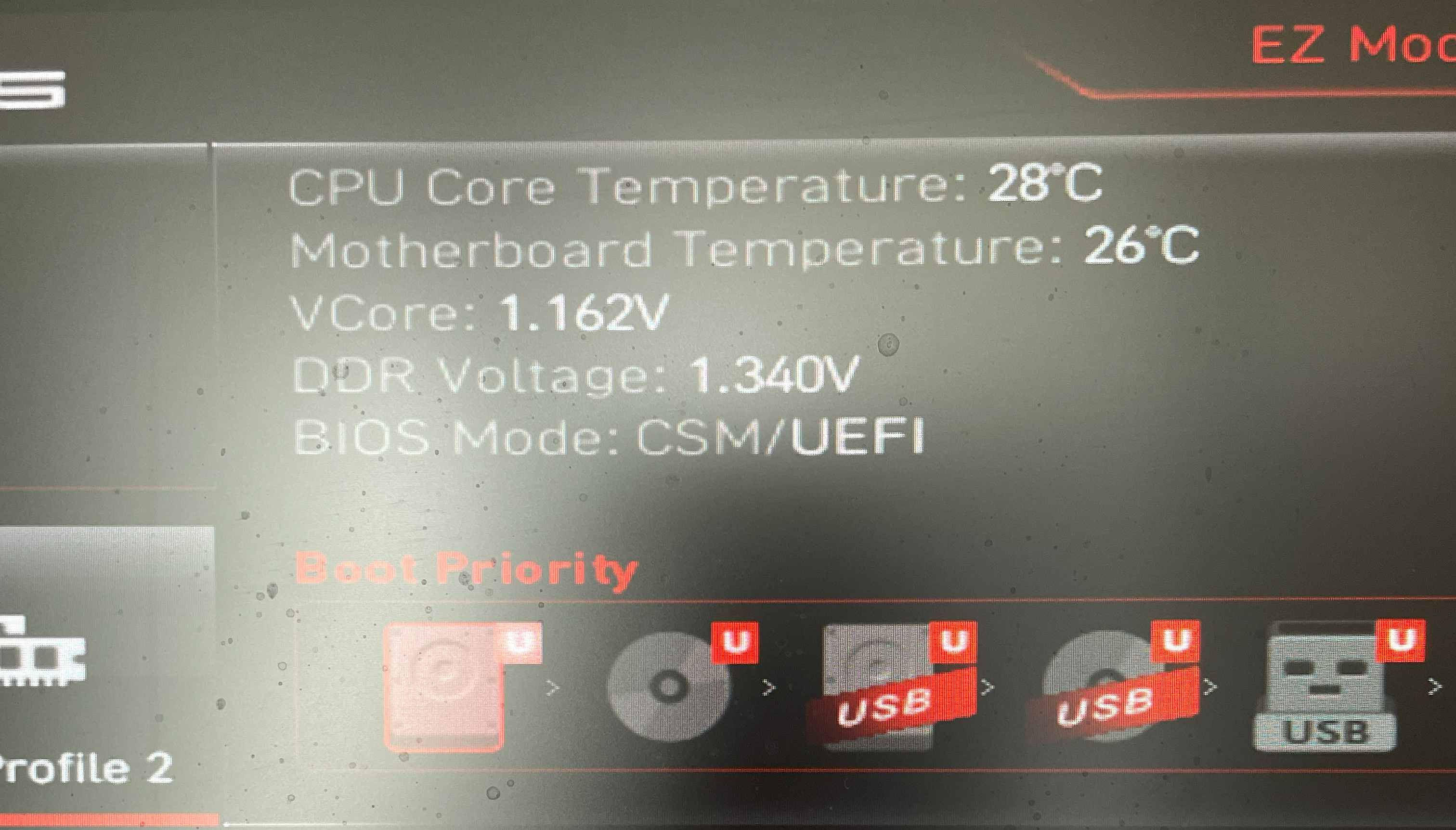

Dein Bios ist 2 Jahre älter als der erste Support vom 5700x da würde ich mich über eventuelle Probleme nicht wundern.
Eigentlich erstaunlich das das so überhaupt funktioniert.
Jepp, wundert mich auch. Zudem scheinen die Chipsatz-Treiber nicht installiert zu sein.
Aktualisiere mal dein BIOS auf aktuellsten Stand, dann sollte es funktionieren.
Es gab da bei einigen BIOSe Probleme mit (f)TPM.
Ebenso aktuellen AMD Chipset-Treiber und Upgrades bzw Patches für Win11
https://www.msi.com/Motherboard/MPG-B550-GAMING-PLUS/support
7C56v1D 2023-05-08
Description:
  • AGESA ComboAm4v2PI 1.2.0.A. update.
  • TPM Out of Bounds Access security patch
DANKE an euch alle! Das Update wars. Ich fühl mich zwar unendlich dumm jetzt, aber immerhin läuft jetzt alles.
Vielen lieben Dank! Ich war schon echt am verzweifeln ...
