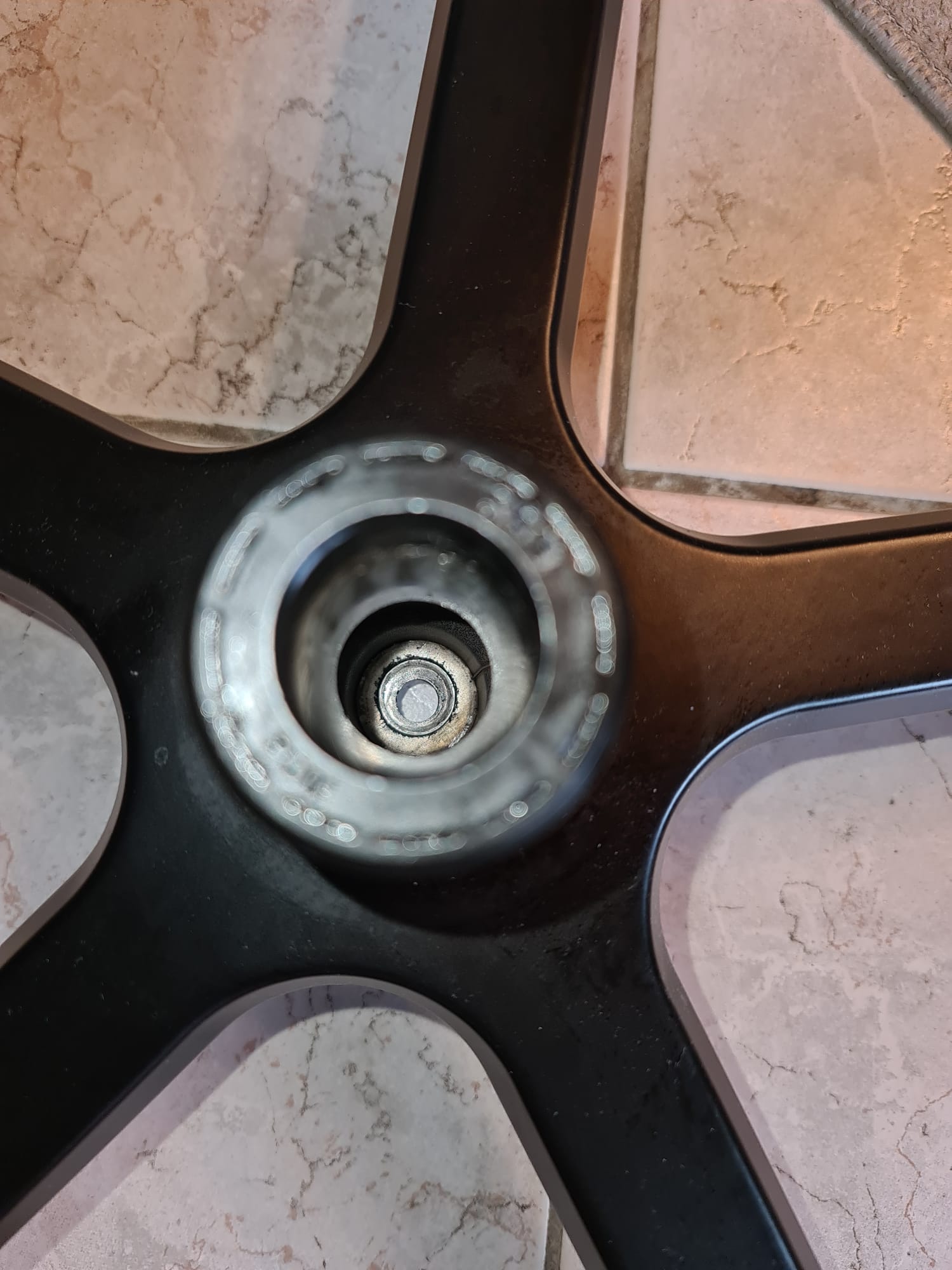

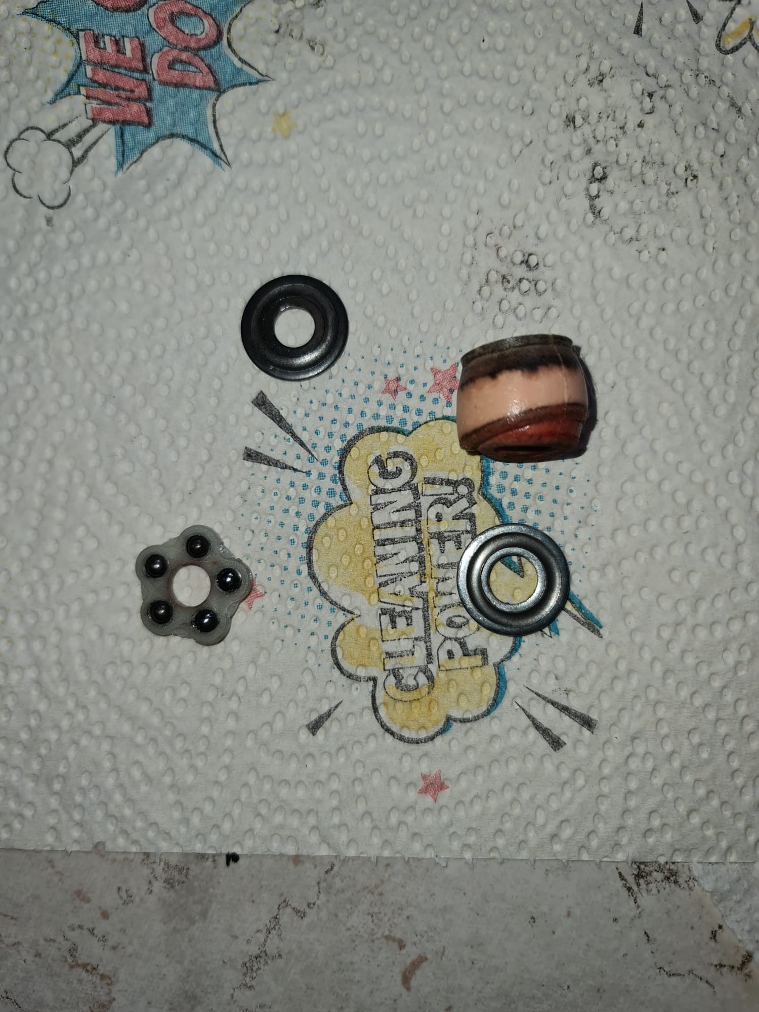

Hey,
also ich hab meine Geräuschquelle gefunden. Hier sind die Unterlegscheiben des Lagers eingelaufen. Durch das entstandene Spiel gibt es dann die geräusche habe jetzt die Unterlegscheiben in sich gedreht und alles gut mit Lagerfett gebadet mal schauen wie lang es hält. Falls jemand keine Lust hat sich die Fingerschmutzig zumachen oder den Dämpfer zu Zerlegen (einfach die klammer unten am dämpfer vorsichtig abhebeln dann auseinander ziehen). Kann sich hier und dort einfach einen neuen Dämpfer bestellen :).

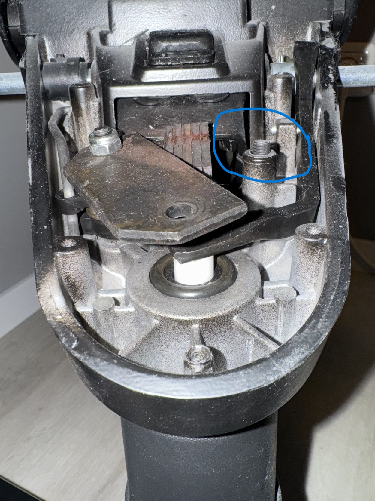

Wie so viele hat es mich nun auch getroffen mit einem defekt bei meinem Noblechair. Es knarzt und knackt und die Wippmechanik funktioniert auch nicht mehr richtig. Und jetzt lag auf einmal eine Schraube auf dem Boden :freak: die aus dem Stuhl kam.....
Beim betrachten des Stuhls habe ich gesehen, dass unten die Abdeckung hochzeigt wo groß drauf steht das man das nicht öffnen sollen während man die Mechanik nutzt.
Davon habe ich mal 1 Bild gemacht und von dem Teil was offensichtlich abgebrochen ist. Ich wiege ~90-100kg (schwankt dazwischen). Der Stuhl soll ja bis 150kg geeignet sein ;)
Die Sitzefläche an sich ist noch in Ordnung und ich frage mich was ich hier jetzt als Ersatz brauche.
Hallo baLubaerchen,
der Kauf ist über 6 Jahre her, weshalb die Gewährleistung seit geraumer Zeit abgelaufen ist.
Wir selber können leider keine Kaufangebote für Ersatzteile außerhalb der Gewährleistungszeit unterbreiten. Dies ist nur über den Hersteller Pro Gamersware möglich. Pro Gamersware bietet zur Anforderung von Ersatzteilen direkt durch den Kunden dieses Formular an: https://www.gamersware.com/support
Für dich ist die Option "Chargeable Spare Parts Order" (kostenpflichtige Ersatzteilbestellung) und dann eine neue Wippmechanik für dein Modell zu wählen. Eventuell macht auch ein Gasdruckfederentfernungswerkzeug Sinn.
Anschließend wird ein Kaufangebot per E-Mail verschickt, das angenommen oder abgelehnt werden kann. Der Versand erfolgt dann von Caseking Portugal aus und du bekommst bei erfolgtem Versand noch eine automatische E-Mail mit Trackinglink.
