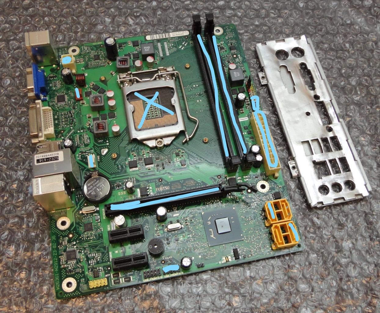

Hallo, Ich habe bisschen meinen pc aufgerüstet aber mir ist aufgefallen, dass ich in meinem pc mehr als 2 Lüfter brauche. Habe mir noch einen 80 mm 4pin lüfter geholt den ich ans gehäuse montieren will, damit ich einen Luftstrom vorne rein und hinten raus habe.
Mache das nur weil mir aufgefallen ist, dass meine Graka nach ein paar stunden gaming die 95 Grad erreicht und das daran liegt dass mein PC case einfach nicht genug frische luft einsaugen/warme luft rauspusten kann. Gibt es irgendwo auf meinem mainboard noch die möglichkeit den 4pin lüfter anzustecken? (muss nicht perfekt sein, kann auch mit drähten Was gemacht werden hauptsache 1 Lüfter mehr)
Jetzt zu den daten:
Fujitsu d2990 a1 (bild im anhang)
i5 2310
600 watt power supply
R9 290 4gb
4gb ddr3 1333hz ram
freue mich auf eure hilfe :)

Das MB scheint nur einen Anschluss zu haben. Der ist normalerweise für den CPU-Kühler.
Möglichkeit 1: Einen PWM- bzw. 4-Pin-Y-Splitterkabel (Kostet so ca. 4-5€ + Versand) und sowohl CPU-Kühler als auch Gehäuselüfter dort dran. Dann wird der Gehäuselüfter gleich über die CPU-Kühler-Steuerung mitgeregelt.
Möglichkeit 2: Einen Molex auf 3-Pin oder 4-Pin Adapter (2-5€+Versand) falls das Netzteil noch einen Molex-Anschluss frei hat, dann ist der Gehäuselüfter aber auf einer konstanten hohen Geschwindigkeit und lässt sich nicht regeln.
Möglichkeit 3: Lüftersteuerung (30-300 bzw. open end Euronen) nur um es auch mal erwähnt zu haben.
Wieviel Pins haben die Lüfteranschlüsse des Mainboards, wieviel der Lüfter?
bei 4Pins auf Mainboards kommt es auf das BIOS an, ob man Voltgesteuerte Lüfter (3Pin) verwenden kann. meist laufen daran nur 4Pin-Lüfter (PWM).

die frage ob der kühler mal gesäubert wurde ist durchaus legitim. nochmal: was für ne 290 ist das? bei der refkarte sind temps über 90°C normal.
du meinst PWM. das muss der FAN-header können (dass er 4 pins hat reicht dafür nicht), das muss der lüfter können.

Schau mal im Bios, ob sich das abschalten lässt. Das sieht mir sehr nach einem OEM Board aus und das startet vermutlich nicht, wenn der Lüfter nicht angeschlossen ist, wie sich das der Hersteller gedacht hat oder?
Mit einem y-Kabel sollte das laufen :) Beachte aber die PINS, wie Wishbringer gesagt hat.

Ich würde die Molex Variante eher in Betracht ziehen.
Das gute an den OEM Kisten ist ja das die NTs mehrere Molex Stecker haben.
1 Rein ( Molex)
1 Raus (Molex)
1 CPU (4 pin PWM)
Dann brauchst du halt nur ein Adapter.
