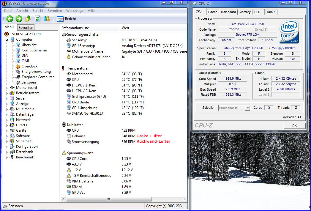

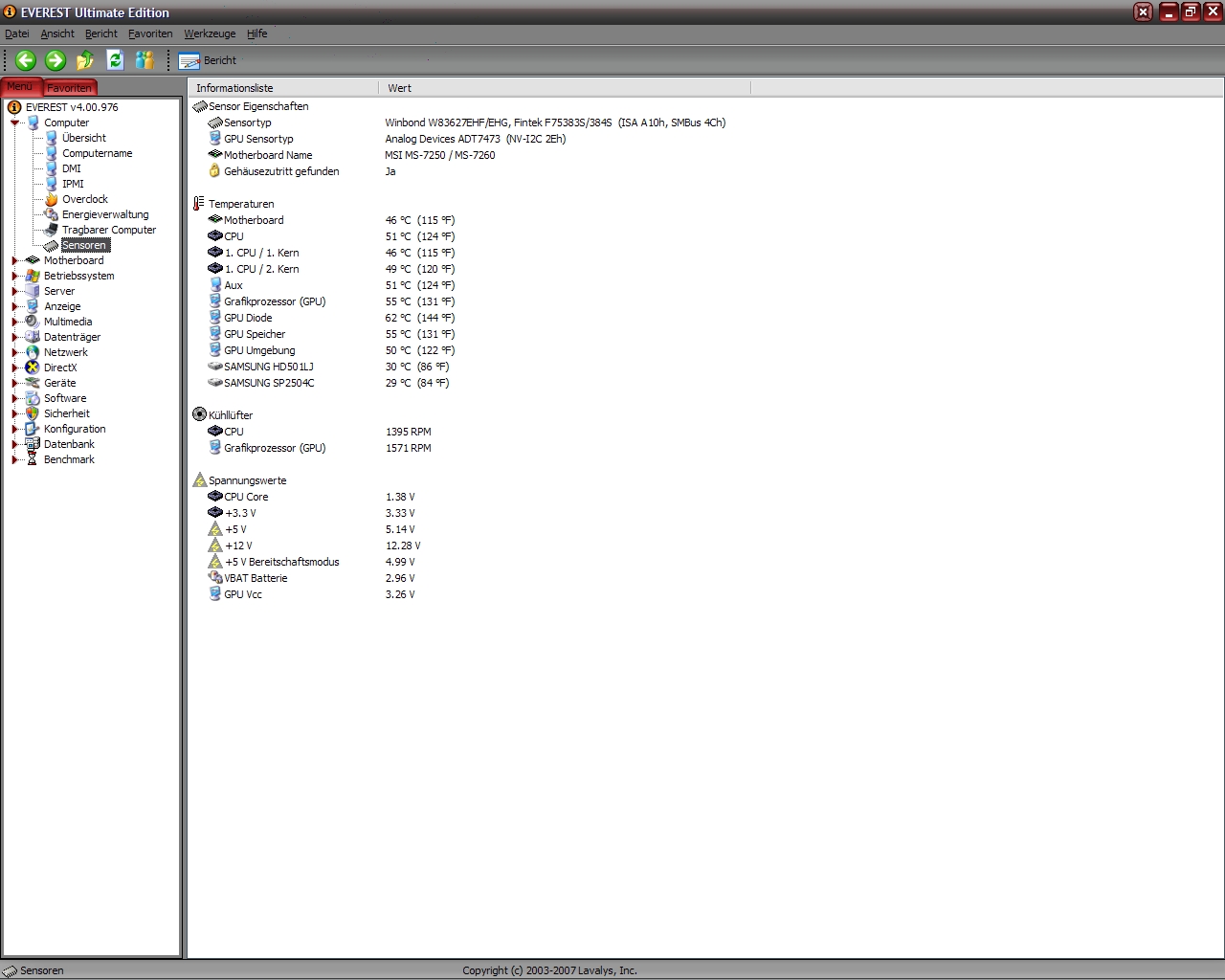

Ich gehe mal davon aus, dass die Temps im Normal-Betrieb sind. Dann sind die eindeutig zu hoch. Was ich auch noch nie gesehen habe, dass die CPU-Temp grösser ist als die Core-Temp.

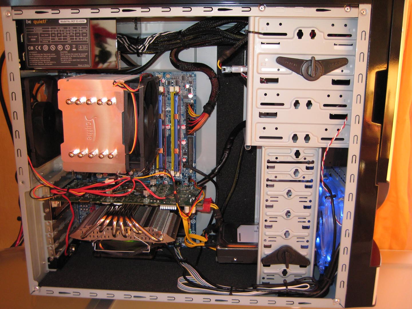

Bitte besorg dir das aktuellste Everest hier im Download-Bereich. Der Kühler ist im Moment mit den Push-Pins verbaut... so lese ich das jedenfalls. Im Moment kannst du den Kühler nicht drehen? Etwas so, wie bei mir auf dem Bild.

genau so wie bei meinem Vorredner steht mein Kühler drin und du kriegst ihn mit dem Retention Kit auch drauf. Den Lüfter genauso wie auf dem Bild von broodwar. Dann hast du den idealen Luftstrom.

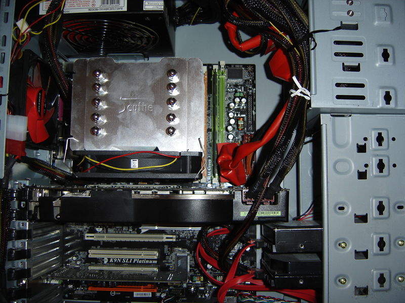

Mein Lüfter ist aus Platzgründen genau so positioniert wie beim Threadsteller.
Es macht bei mir keinen Unterschied ob ich den Lüfter vor den Ram oder die Graka setze.
Mist ist bei mir nur wenn der Lüfter durch den Kühler die Luft ziehen muss. Dann steigen die Temps um 5 Grad.

so wie dein lüfter steht kann er schön die heiße luft deiner grafikkarte ziehen (so eine 8800 macht schöne warme lüft)
