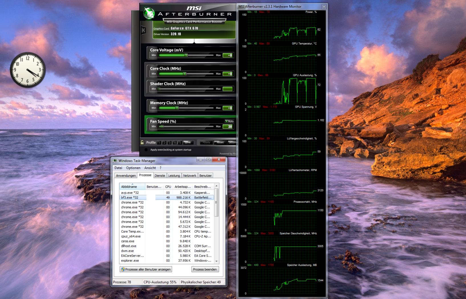

Hmm du kapierst es anscheinend nicht. Ich habe gesagt ich habe es mit 3 versch. treibern probiert. das powertarget geht nur max bis 85% und bei 1.161 nur 75%. Bios ist das neuste drauf. Bei mir ist jetzt schon bei 1.15 ghz schluss( standart turbo) iwan stützt das spiel ab.
Noch immer ein Spannungsproblem

bf3_4amer schrieb:BF3/ Metro last light z.b. Und wie gesagt Heaven Benchmark
und das merkst du jetzt erst?
also seit dem du deine karte hast bist du am übertakten?
oder lief es vorher ohne Probleme?
Also den ersten Tag hab ich @ standart gelassen und nächsten tag übertaktet. Also das die Spannung nicht oben bleibt war schon immer. Das ein Spiel aber schon @ default abstürtzt glaub erst seit dem neuen treiber.

Irgendwas zerlegen würde ich nicht Thema Garantie. Wenn die Temperatur werte OK sind wird dir die Aktion eh nix bringen. Teste sie wenn möglich wie gesagt in einem anderen PC.
Ob du die direkt zu Gigabyte schicken kannst/darfst, oder doch den Weg über MF gehen must?
Eventuell mal vorher mit denen Telefonich in Verbindung treten und das Problem schildern. Meist kommt man so weiter. Freundlichkeit vorausgesetzt
ok grad ne email bekommen.. die karte soll ich direkt zu der RMA schicken also hier http://www.mindfactory.de/rma.
Die haben auch geschrieben auf meine frage ob ich bilder oder ein video machen soll, dass ein Bild nicht schlecht wäre

Genau das, ist ruck zuck in den anhang gepackt und die Leute die sich um deine Graka kümmern haben den Fehler sofort vor Augen.
Das empfehle ich generell bei solchen Aktionen, es hat schon einigen Leuten bei der Abwicklung geholfen.

die frage ist nur wie ich das machen soll mit den bilder, im drucker sind leider nur schwarz/ weiß ^^.. ich mache am besten einen screenshot bei meinem 2 Bildschirm ingame mit evga precision und msi afterburner+ den taskmanager das man sieht das bf3 läuft oder?

bf3_4amer schrieb:die frage ist nur wie ich das machen soll mit den bilder, im drucker sind leider nur schwarz/ weiß ^^.. ich mache am besten einen screenshot bei meinem 2 Bildschirm ingame mit evga precision und msi afterburner+ den taskmanager das man sieht das bf3 läuft oder?
http://www.bilderload.com/

Genau der zeigt dir ja auch im OSD die Spannung an wenn sie ausgewählt ist.
Einmal normal und einmal wenn sie plötzlich absagt und dann zb wie NVVater es sagte hochladen und link schicken fertig.
Die freuen sich, weniger arbeit und wissen sofort bescheid
japp den gedanken hatte ich auch ^^werd jetzt nochmal exzessiv testen, wobei das eine qual ist bei dem wetter... reicht ja auch wenn ich freitag oder samstag die graka wieder zurückschick. Wenn sie dann nicht umgetauscht wird obwohl Bilder und am besten eine 2 Seitige fehlerbeschreibung dann
Edit gerade nochmal getestet. In furmark läuft die karte ins powerlimit somit niedrige voltage ist klar. In bf3 allerdings auch sofort auf 1.162V nach einer minute! und das bei nur 72% power usage.
Ich lad gleich mal ein paar screenshots hoch. Sagt mir bitte ob diese ok sind und ob ich sie so schicken kann.
Hab die screenshots mit einem progi gemacht also kurz bf3 minimiert und dann screenshot gemacht vom 2 bildschirm.

Glaubst du der screenshot ist okey? Der vorschlag mit dem kühlend Blonden ist gut ;D gut das die Temperaturen sich etwas gesenkt haben nach dem man gestern fast dachte die welt geht unter ;D.
