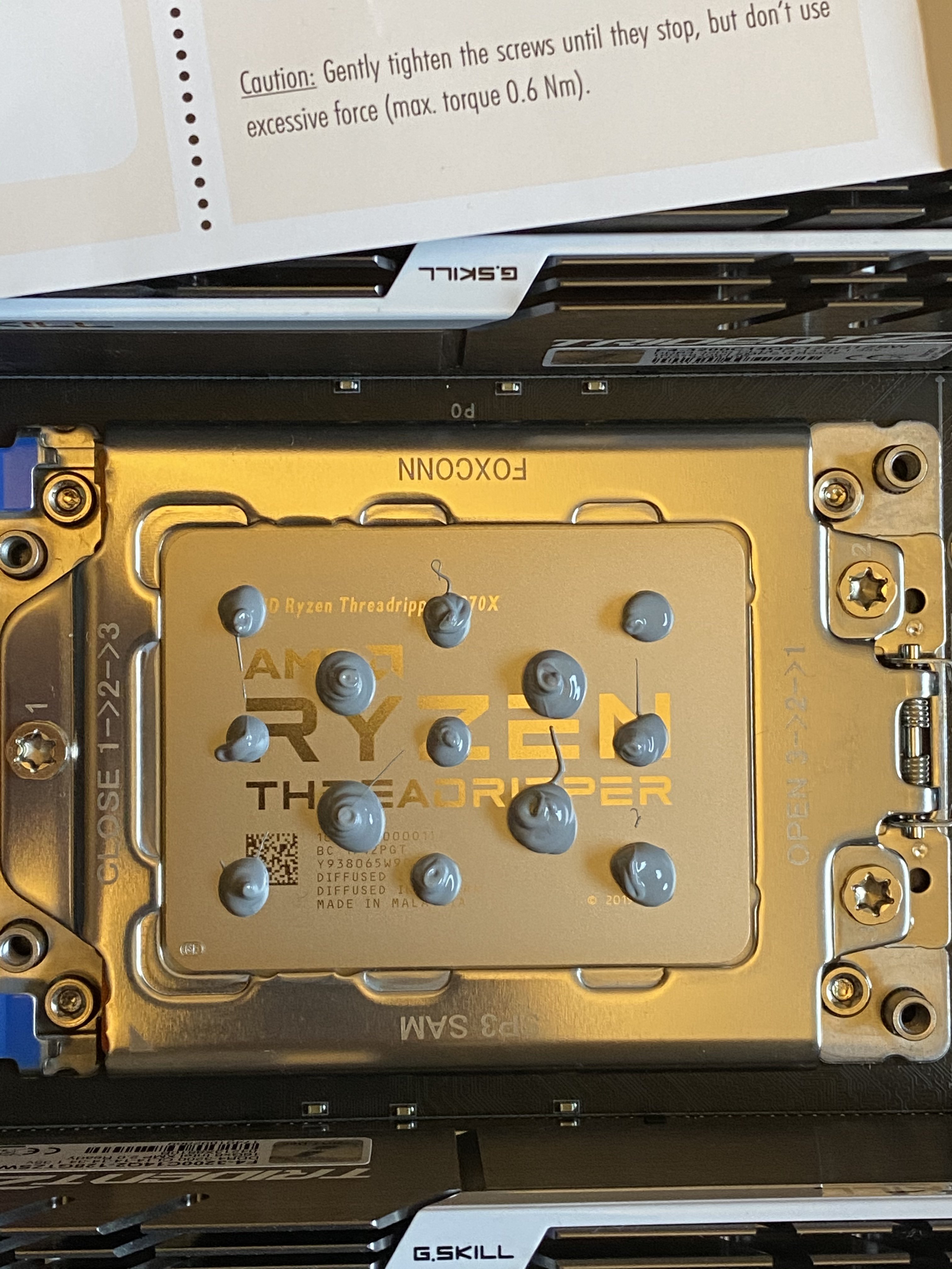

Edit: der Kühler muss doch an den 4 Schrauben gelöst werden !?
Die 2 sind doch nur um den Kühler etwas zu versetzen wenn der PCIe Slot blockiert wird!
Reaktionen: cassinni
Wie kommst du auf 4? Wo sollen die anderen beiden sein?
Ach sorry Du hast nen 2600er Ryzen - sorry !! Bin jetzt vom Threadripper ausgegangen ^^
Weil hier hängt der Kühler wirklich bombenfest bei der Fläche:
Aber das sollte beim normalen Ryzen doch nicht so krass sein !?
