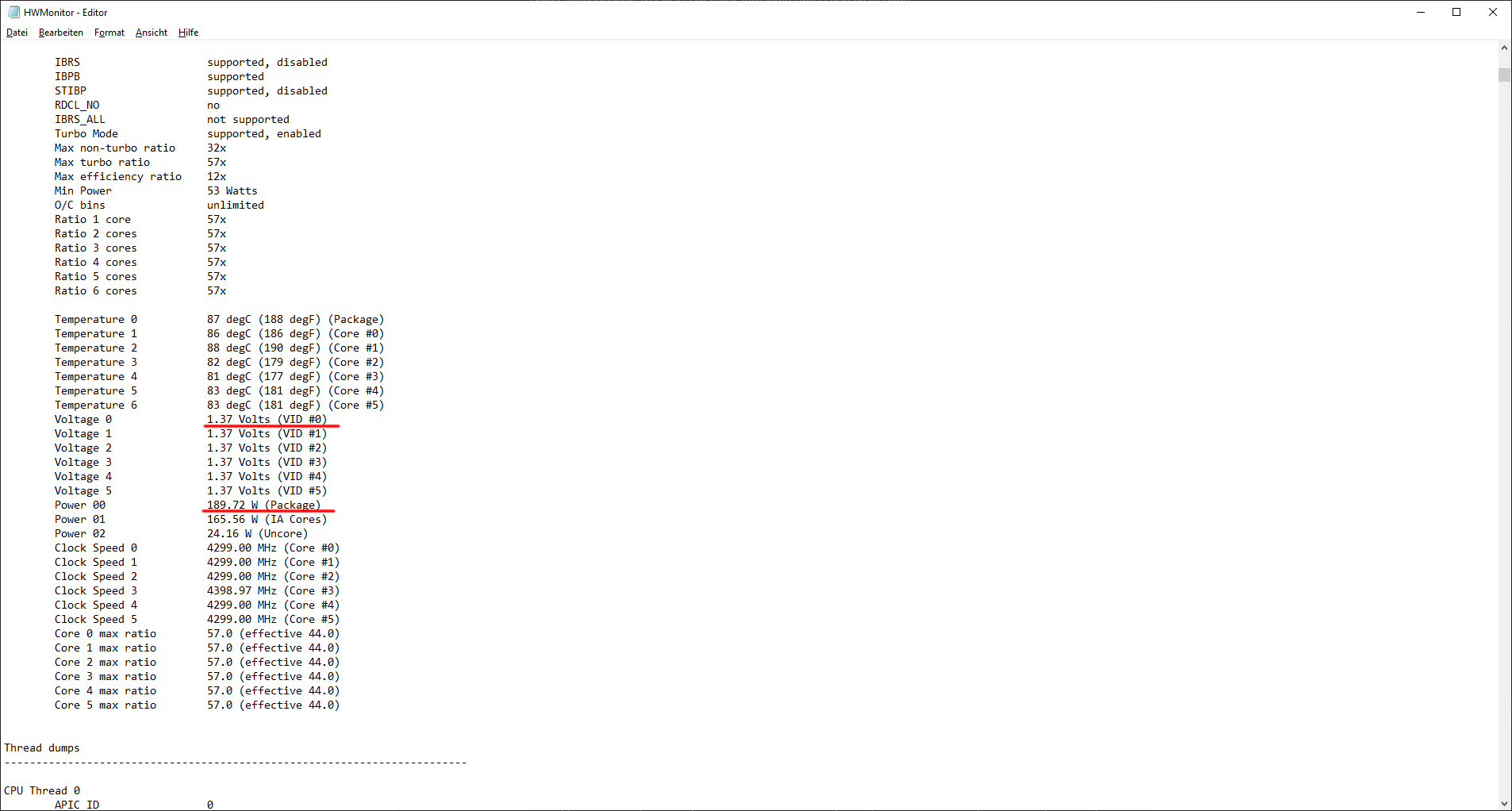

Okay, was soll mir das Bild jetzt sagen? Die Spannung ist meines Wissens nach normal für die CPU. Sind ja noch 32 nm. Und der angezeigte Wert ist soweit ich weiß auch ohne die +0,1 V Offset, die ich eingestellt habe, d.h. 1,37 V müsste die Stock Voltage sein.HirnFeTzer schrieb:Anhang anzeigen 803281
Einige hilfreiche Anregungen wurden dir ja schon vorgeschlagen um dein Temperaturproblem in den Griff zu bekommen.
