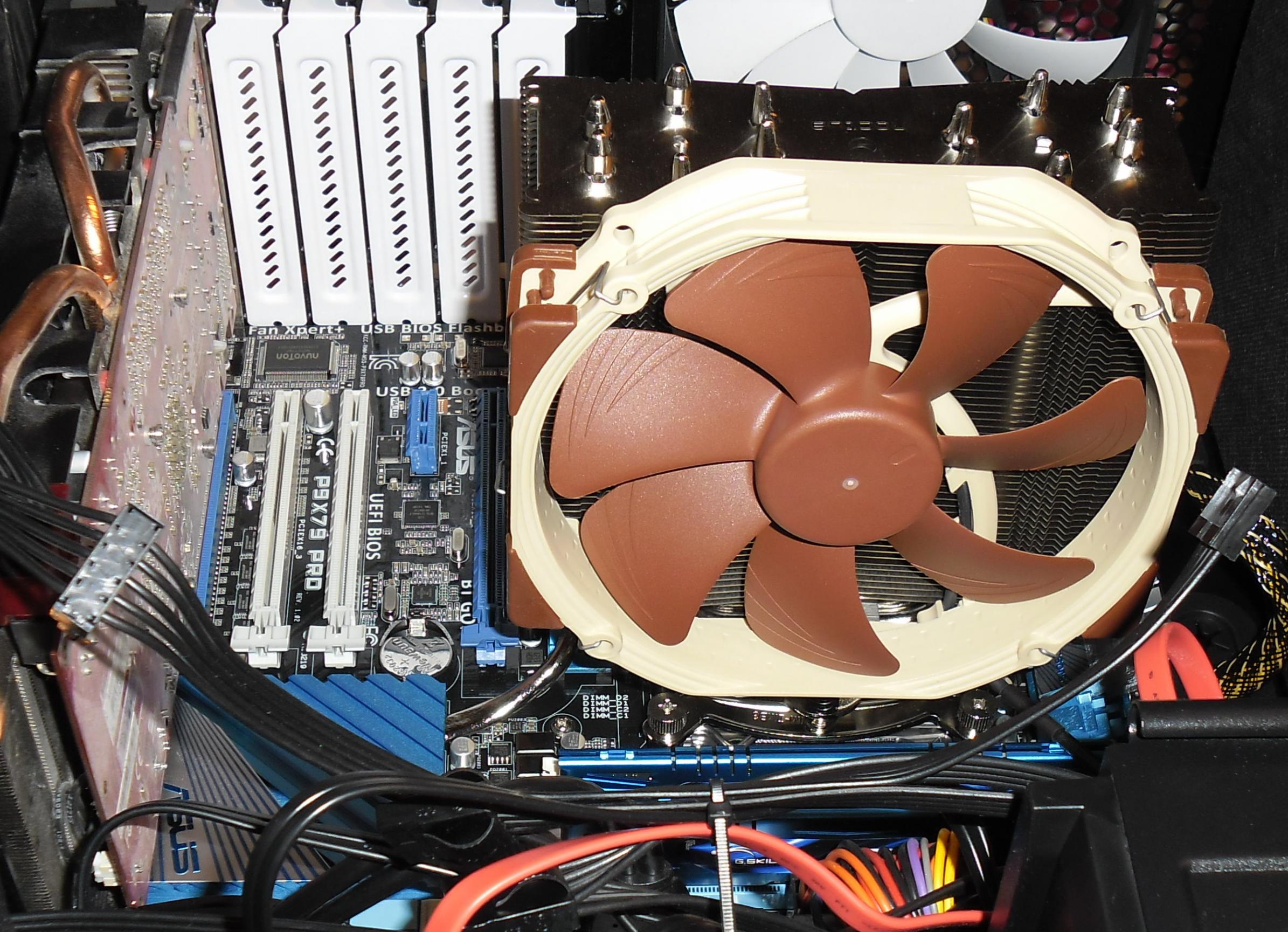

dass der Lüfter den Kühler etwas überragt. Bekomme ich da in einem Gehäuse, as mir 165mm max. Cooling height angibt keine Probleme?!
Nein, Probleme in der Höhe bekommst Du keine!
die "Spikes" überragen den Lüfter! Allerdings ist der Kühler mit Spikes bereits 165mm hoch! Eng wird es auf jeden Fall........
Aber möglicherweise in der Breite - der Lüfter ragt an zumindest einer Seite über den Kühler! Er lässt sich aber jeweils um ein paar Millimeter nach rechts oder links verschieben!
