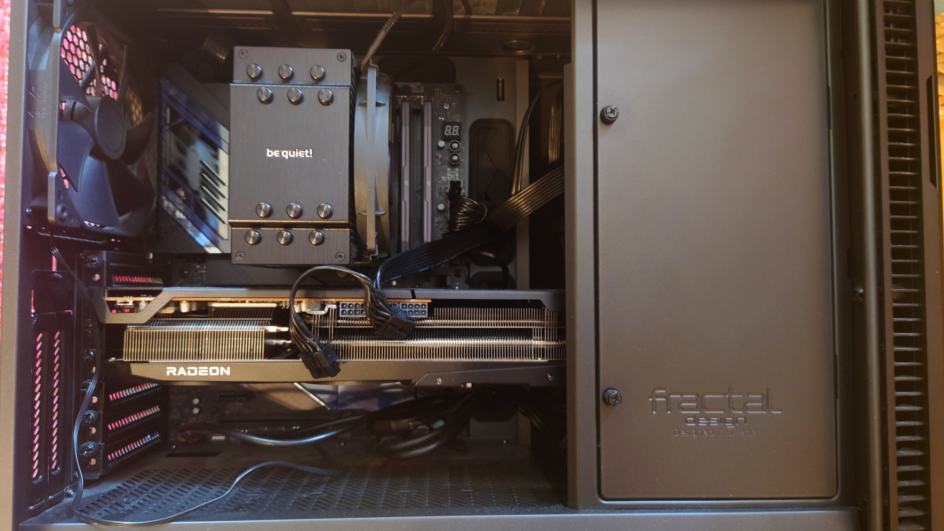

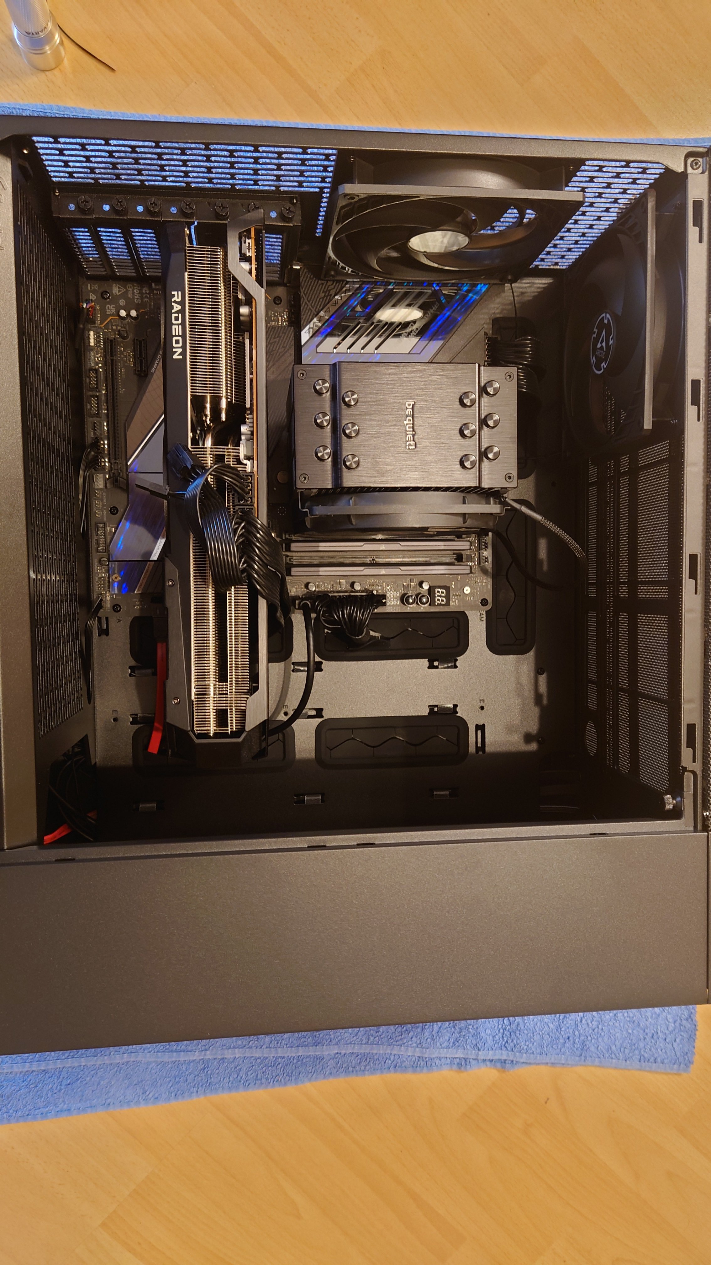

Hi Leute, leider kam es zu Verzögerungen des Zusammenbaus und ist aber mittlerweile geschafft. Mein Bruder @Bagbag hat mitgeholfen, danke auch an dich nochmal!
Jetzt gibt's ein Bild für euch alle wie versprochen mit dem alten Gehäuse Define R7 (links) und eines mit dem neuen North XL (rechts).
Die Temperaturen sind deutlich besser im North XL - Screenshots von HWinfo kommen noch :)

Prima und danke für die Rückmeldung. Ihr habt auch die Frontlüfter direkt ersetzt, oder? Wie ist denn die Lautstärke (falls ihr schon Lüfterkurven gemacht habt)? Bin dann auch mal gespannt auf die Screens.

Ja genau, vorne sind 3 Arctic P14 PWM PST 140mm verbaut, hinten 1er und oben 1er. Lautstärke im idle ist echt Super, da hörste nix^^ Muss aber noch testen/hören wie das ganze unter Last ist ohne Kopfhörer.
Im Bios ist nach wie vor alles auf Silent gestellt, und ich werde das auch so belassen, denn beim Zocken nutze ich eh nur Kopfhörer (Sony Pulse 3D von meiner PS5. Leider sind meine Beyerdynamic Custom One Pro defekt nach ca. 8 Jahren) und höre dann von den Lüftern kaum etwas :)
