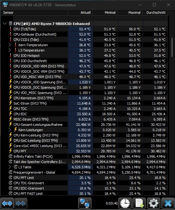

Hello alle zusammen, hier sind jetzt HWinfo Screens vom Idle (ca. 30min) und Helldivers 2 (ca. 30min).
Die Temps in Diablo 4 habe ich nochmal überprüft nach ca 10min und da sind es ca 75 Grad - scheint ja ok zu sein. Hab aber vergessen nen Screen zu machen.
Danke für den Link, werd mir das Gehäuse anschauen. Da ich noch immer Rücken habe, werde ich vermutlich auch heute keine Bilder vom aktuellen innenleben meines Gehäuses machen können.
Ich würde mal glatt behauten das etwas mit dem Kühler/Montage nicht stimmt, insbesondere wenn ich mir die max. Werte anschaue.

Der 9800X3D hat eine default TDP von 120W, dein Kühler kann auf einer TDP von 200W eingesetzt werden.
Häufige Fehler sind, kein Anpressdruck, da nicht alle Schrauben angezogen wurden, zu wenig/nicht genug WLP. Falsche "Spacer" verwendet, der Kühler ist für mehrere Sockel gedacht und hat verschiedene Abstandshalter.
Und zum Schluss natürlich, Schutzfolie am Kühlerboden nicht abgezogen. ;)

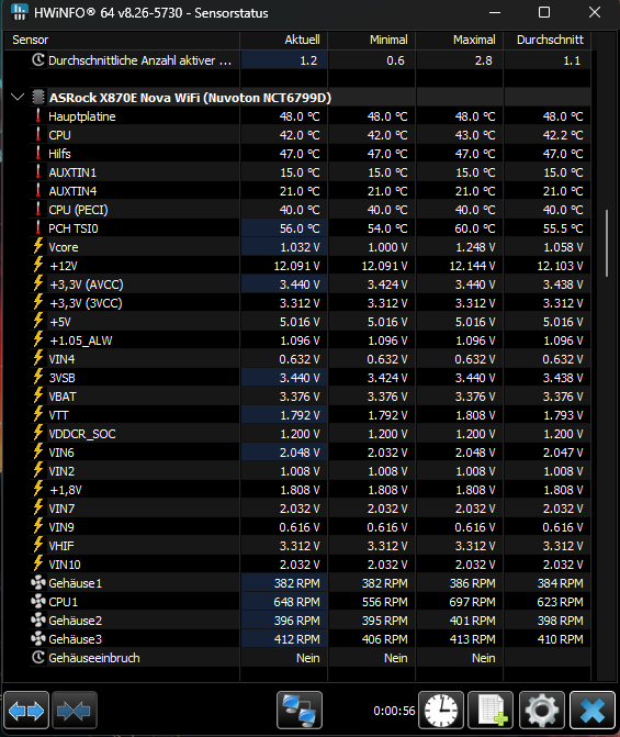

Wie sehen denn die Systemtemps bzw Mainboardtemps im Idle und nach Game aus?
Auch die Werte der Graka wären interessant.

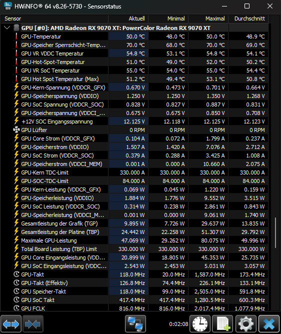

So, hier die idle temps der 9070XT und dem Nova Wifi:

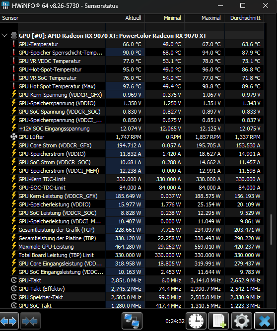

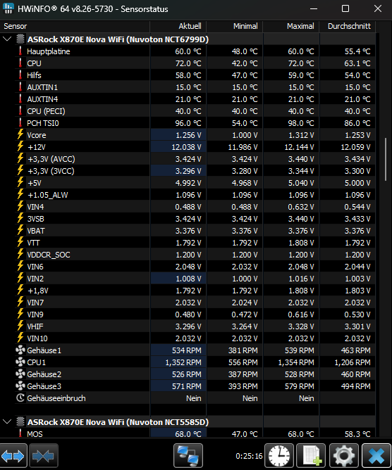

und hier die temps von GPU und Mainboard nach 25min Helldivers 2:

Das sieht doch alles ok aus.
Jetzt muss man nur rausfinden, warum deine CPU beim laden/Shader Caching etc. jenseits der 95 °C ist.
Das die Temps. nach ein paar Stunden zocken steigen, ist bei dem spärlichen Airflow den du mit 3 Lüftern hast, normal.
Wo ist das okay?
MB Temps von 48 Grad im Idle
und GPU Speichertemps von 70 Grad im Idle?
Last GPU 94 Speicher und 98 Grad Hotspot.
32 K Delta zur GPU Temp,
MB Temps 60 Grad nach so kurzer Last!!
Das ist kein Gehäuse, das ist eine Hotbox.
Vergleich das vielleicht mal mit meinem über 25 Jahre alten Gehäuse mit 80mm Gehäuselüfterchen.
nach 3.5h APEX WQHD nicht 25Min. CPU wird ähnlich viel verbrauchen und GPU ist derselbe Typ.
Das sind Welten!!

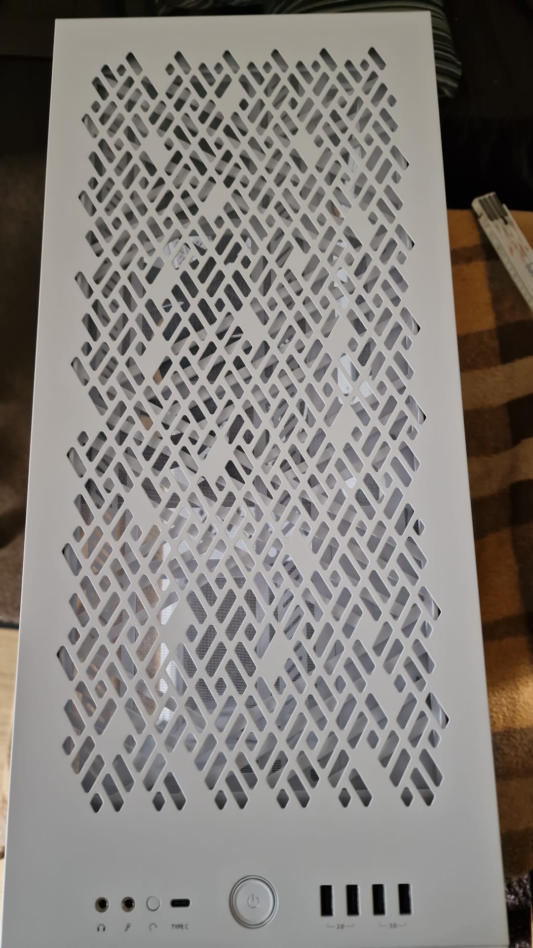

Es wurde ja schon gesagt: Ja, das wird wärmer, aber SO warm ist seltsam beim Zocken. Wie sind den die HWInfo Werte bei offener Seite?

Das habe ich vor kurzem getestet, aber nur auf die CPU geschaut - da waren es gute 10 Grad weniger.
@-=Azrael=-
Das ist schon recht viel was die MB Temps eindeutig belegen, das könnte locker alles 10-15 Grad weniger sein mit ordentlicher Belüftung.
Auch die VRAM Speichertemp ist heftig, die Red Devil hat eigentlich einen Top notch Kühler. Das wird dem Speicher auf die Dauer nicht gut bekommen.
Hab die Devil selbst schon 2x verbaut.
Die dreht normal so 400-800 RPM niedriger.
Das Gehäuse hat einfach eine grauenhafte Belüftung.

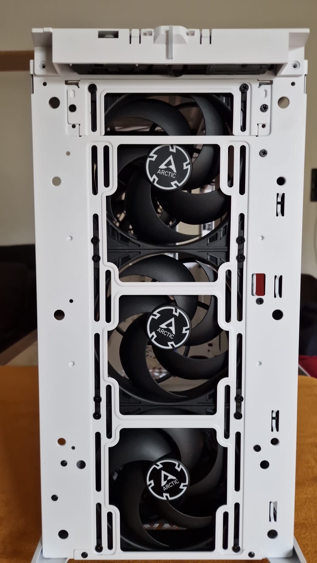

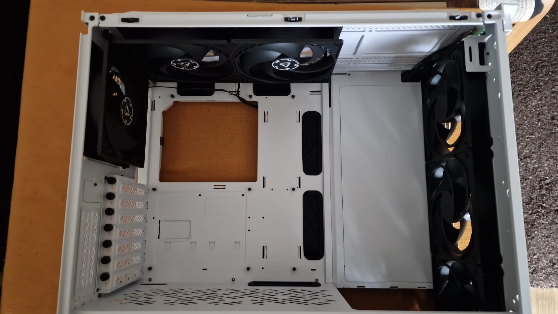

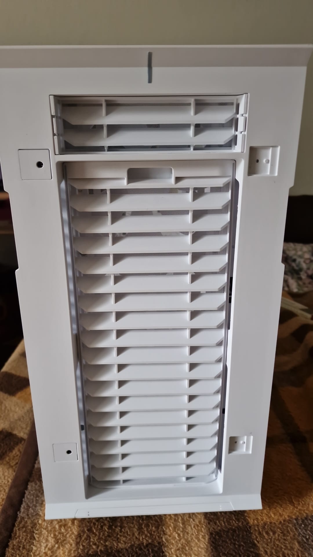

keine Bilder?
vorne und oben offen - damit habe ich keine Wärmeprobleme beim Define 7
