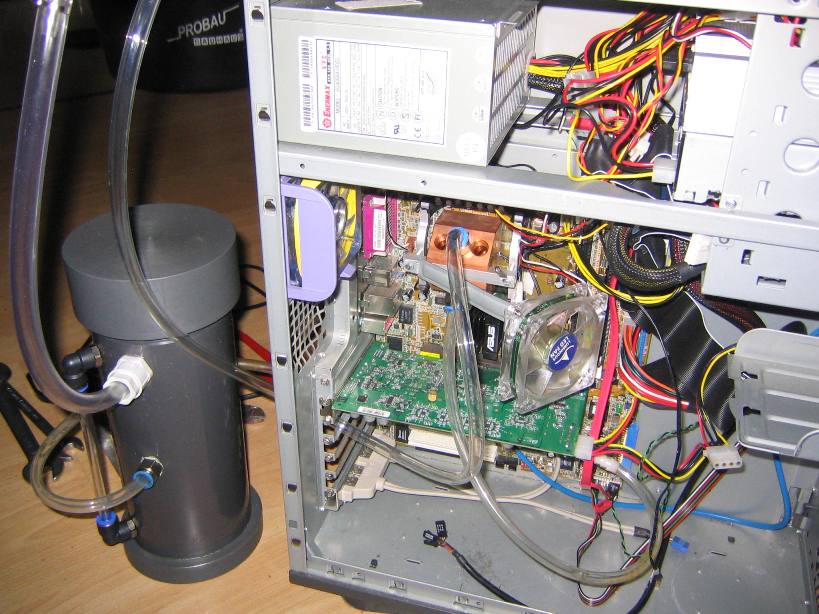

Vll kannst Du dir ja, ähnlich wie ich es hab, einen runtergeregelten Lüfter auf die NB richten. Den hab ich mit einem Bleckwinkel an der CPU-Halterung befestig. Bringt knapp über 10K... ;)
2004-09-10-002s-jpg.13210
So ein 80er auf vll 1600 1/min ist auf jeden Fall leiser als ein aktiver NB-Kühler, der in der Größenordnung zw 4000 1/min und 6000 1/min dreht.

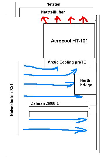

Ich habe den selben CPU-Kühler und habe folgendes (im Moment noch provisorisch) gemacht. Ich habe in der Seitenwand einen 12cm-Lüfter (Noiseblocker SX1), der gegenüber der Grafikkarte sitzt. Er saugt frische Außenluft an und kühlt somit die Grafikkarte (Zalman ZM80-C), die Northbridge und versorgt den CPU-Kühler mit kalter Luft, da der die Luft von unten ansaugt. Zum besseren Verständnis habe ich nochmal eine Zeichnung gemacht, aber bitte nicht lachen ;). Es soll eine Ansicht von vorne sein, quasi durch die Frontplatte des Gehäuses.
Vielleicht wär' das was für Dich, dafür müßtest Du allerdings ein Loch in die Seitenwand schneiden.
