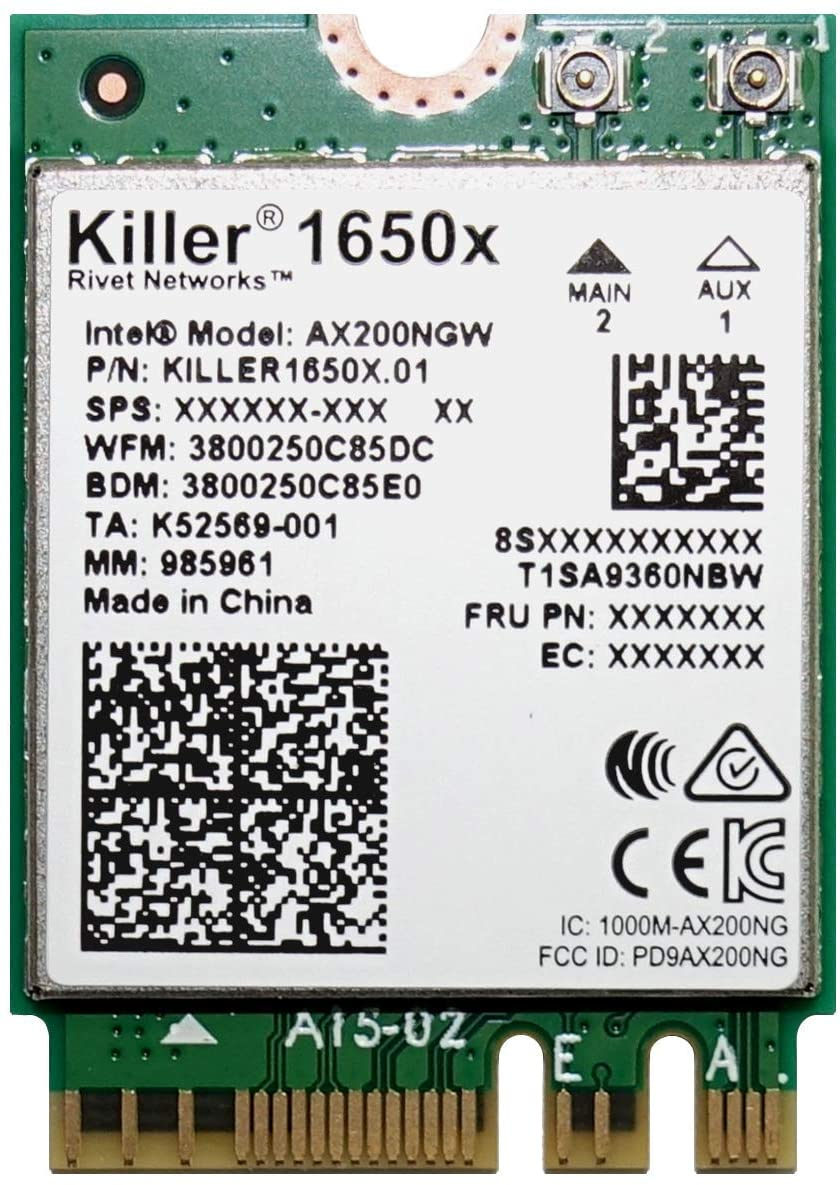

Guten Abend,

Intel Wi-Fi 6 AX200 | Bluetooth 5.1 ODER Rivet Networks Killer Wi-Fi 6 AX1650x

Welchen Netzwerk-Chip soll ich nehmen bzw was für Erfahrungen habt ihr ?

ned den killer:)
ist recht berüchtigt, die zugehörige software.
Reaktionen: Reganson
Habe auch bei irgendeinem Notebook hier den "Killer"-Chip eingebaut. Ist der gleiche AX200. Man kann auch die Treiber des normalen AX200 installieren. Die Killersoftware ist (optionaler) Müll. Die 5 Euro Aufpreis für den Killer sind es daher nicht wert. Also Finger weg davon.
Vielen dank, habe auch gehört das er Probleme mit dem Verbinden haben soll wenn man oft das Netzwerk wechselt.
Mit der Kiste machst du nix falsch mMn ist.
Rest wurde ja schon geschrieben.
alles klar danke euch, bin mal gespannt ob noch jemand was anderes sagt.
was bedeutet denn mMn ?
Edit: www.gidf.de , habe idese Abkürzung noch nie gehört
meiner Meinung nach = mMn
Da steht nur Killer drauf, steckt aber Intel drunter..
Deswegen wird sie auch auf der Intel Website aufgeführt: https://www.intel.de/content/www/de...l-killer-wifi-6-ax1650-is/specifications.html
Einzig die Software ist angepasst, aber da kann man auch die ganz normalen Intel AX200 Treiber verwenden.
okay vielen dank euch Allen.
