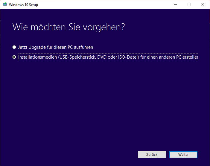

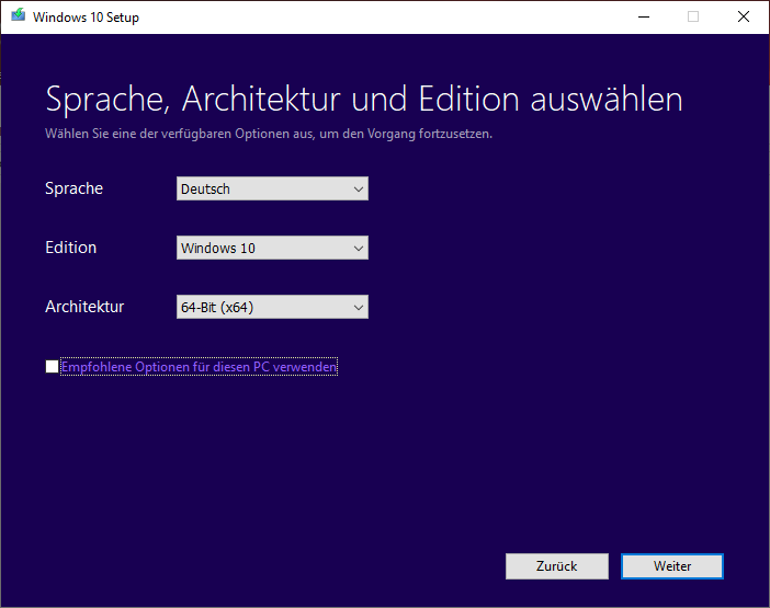

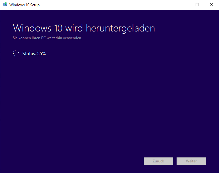

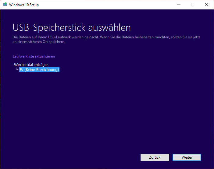

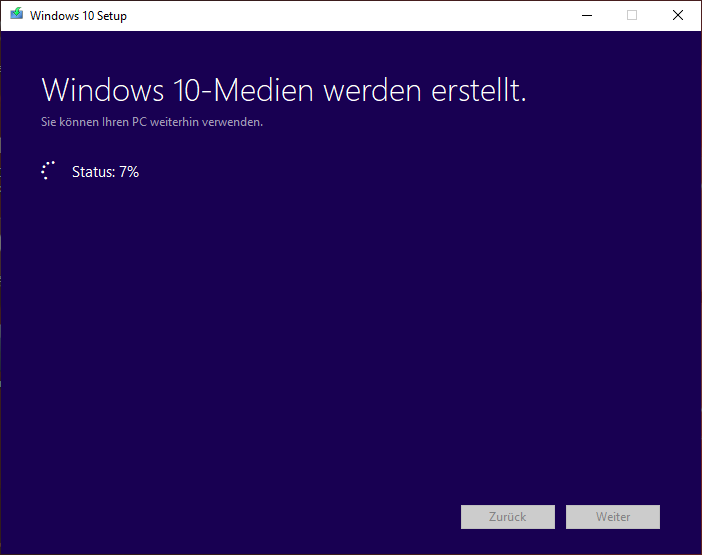

Man erstellt einen USB-Stick mit dem Tool
https://www.microsoft.com/de-de/software-download/windows11
Erstellen von Installationsmedien für Windows 11​

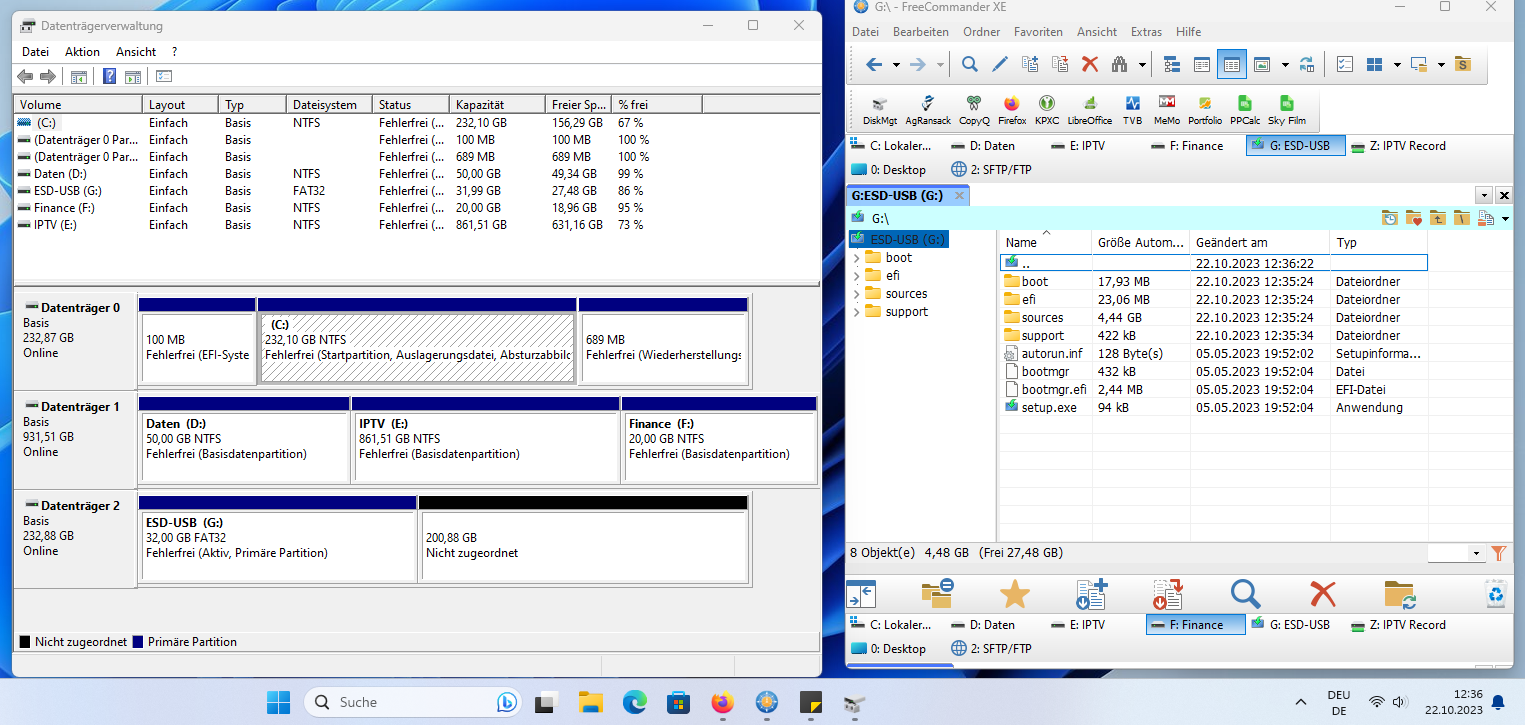

Wenn man ein Bootmedium mit dem Media Creation Tool erstellt, wird eine maximal 32 GByte große Partition erstellt. Also ein 64 GByte Stick wird auf 32GB "geschrumpft". Es kann daher sein, daß diese Samsung G2 SSD einfach auf die 32 GB beschränkt wurde.
@Lennox8
Windows kann nur auf den "nicht zugewiesenen Speicherplatz" installiert werden. Dazu muß man alle Partitionen der internen Festplatte (SSD) löschen, sodaß nur noch dieser "Nicht zugewiesene Speicherplatz" übrigbleibt. Jetzt läßt sich Windows da installieren.
Nachtrag: wenn man das geschrumpfte Bootmedium wieder auf volle Größe bringen will, kann man mit Diskpart > clean diese 32 GB-Partition löschen und das Medium neu einrichten.

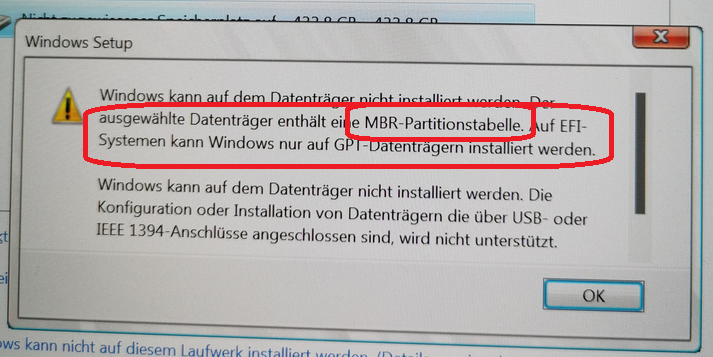

Möglicherweise ist da im BIOS noch ein CSM-Modus eingestellt statt UEFI.
Woran siehst du denn in 31, dass der Datenträger im MBR Modus ist?

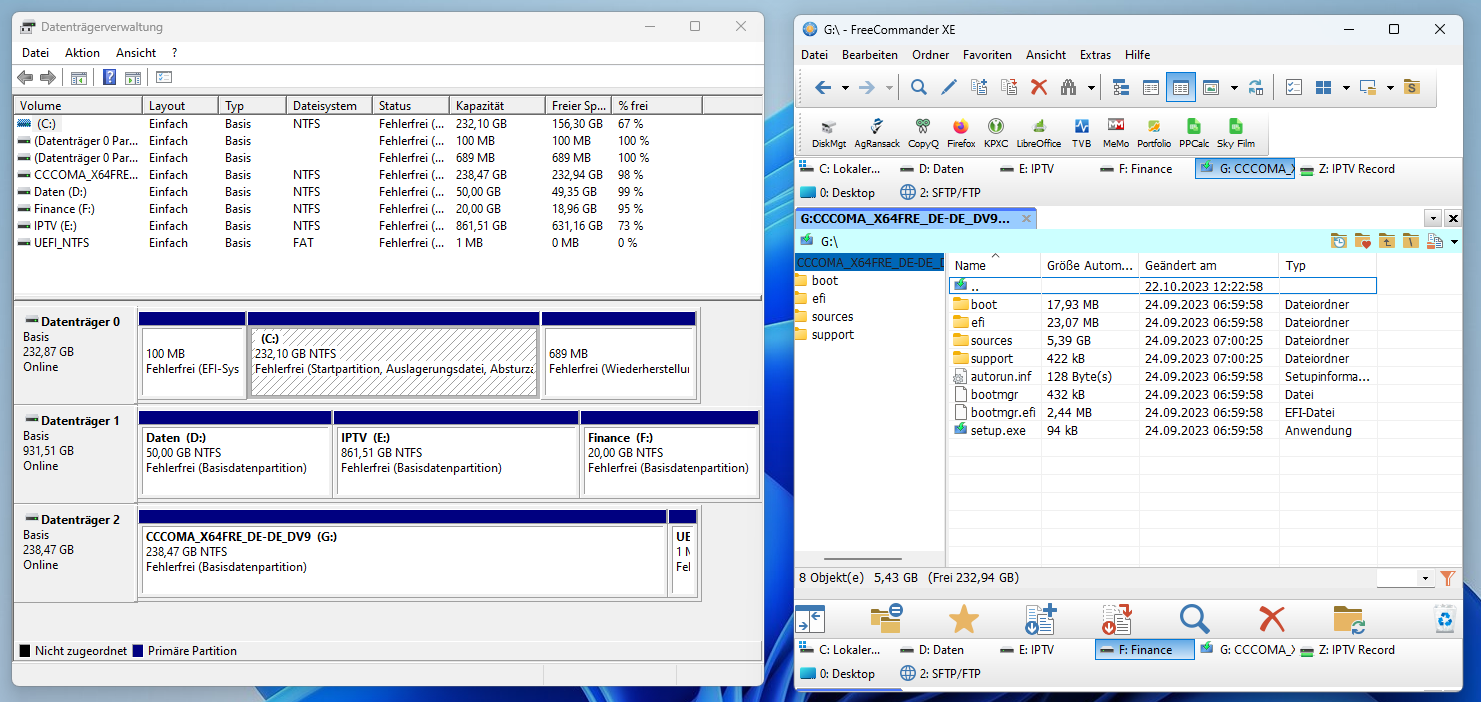

Das was da angezeigt wird, ist doch anscheinend nur die externe Platte mit den 32GB Partition der Setup Dateien.

ich möchte meinen Notebook ASUS ROG Strix SCAR 17 auf Werkseinstellung zurücksetzen und alle eigenen Daten auf dem Notebook löschen. Das Betriebssystem ist Windows 11.
Windows 11 im MBR Modus sollte mich wundern.
Du bist doch der SSD Bootspezialist, zeigt doch mal einen Screen vom Setup, ob da deine externe SSD mit nicht zugewiesenen Platz und deine 32 GB Partition angezeigt werden.
Steht eindeutig in der Fehlerbeschreibung.

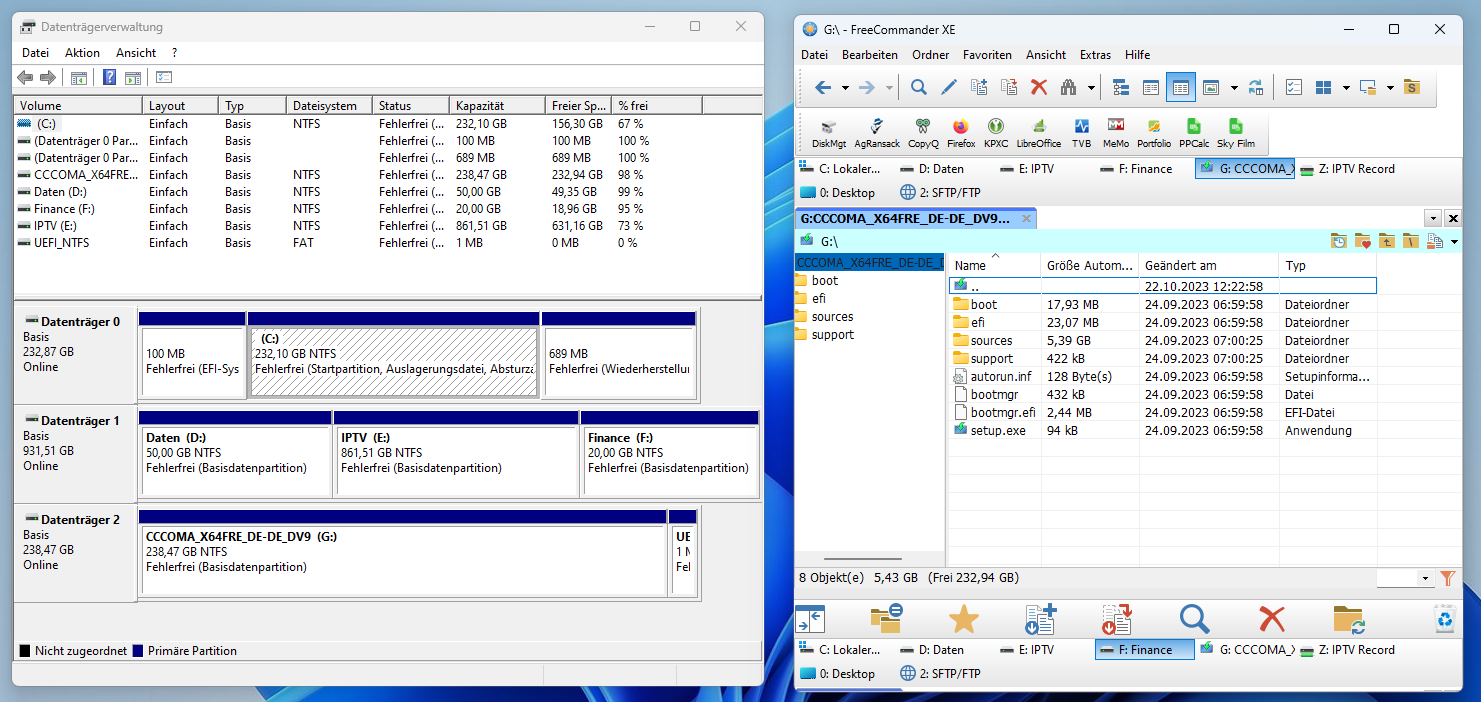

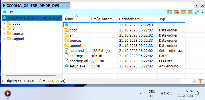

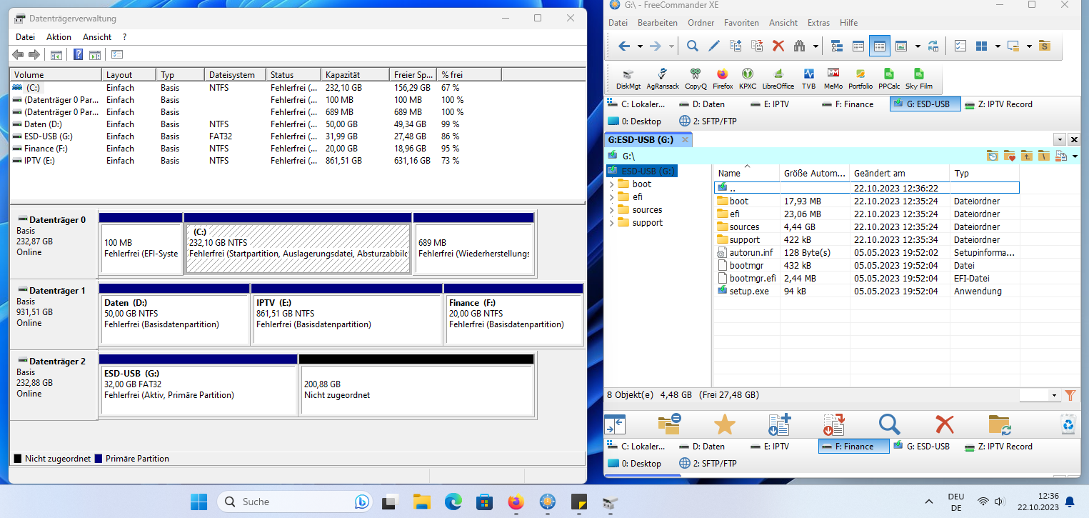

Diesen Stick hab ich mit Rufus erstellt.

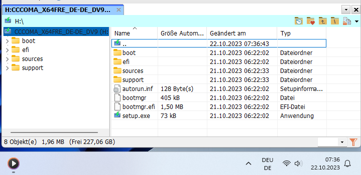

Einen mit MCT muss ich noch erstellen, folgt später.
Der gleiche Stick jetzt mit MCT erstellt.

Ist sehr wohl interessant. Wenn die UEFI Datei fehlt, wie es bei Windows 7 war, kann man kein Windows mit UEFI / GPT installieren.
Ich glaube nicht, dass es die Windows SSD ist, die da angezeigt wird.
Das ist die externe SSD, 32GB und der Rest der Externen in MBR Modus und da kann man Windows auch nicht drauf installieren.
Auch steht da deutlich! Auf USB Installation wird nicht unterstützt.
Er hat eine Windows 11 Laptop und im Setup noch gar nichts gelöscht.
Ob der Laptop überhaupt MBR Modus kann, ist auch noch die Frage.
Ich hätte gerne deine externe Platte mit den 32 GB Windows im Windows Setup gesehen. Da wo man auswählt, wohin man Windows installieren will.
Genau das Bild von 31
Nochmal,
die Setup Dateien auf einen USB-Stick sieht sich kein Mensch an, weil man auf den Stick normal nicht drauf schauen muss.
Aber erst nach dem Mittagessen.
Reaktionen: Terrier

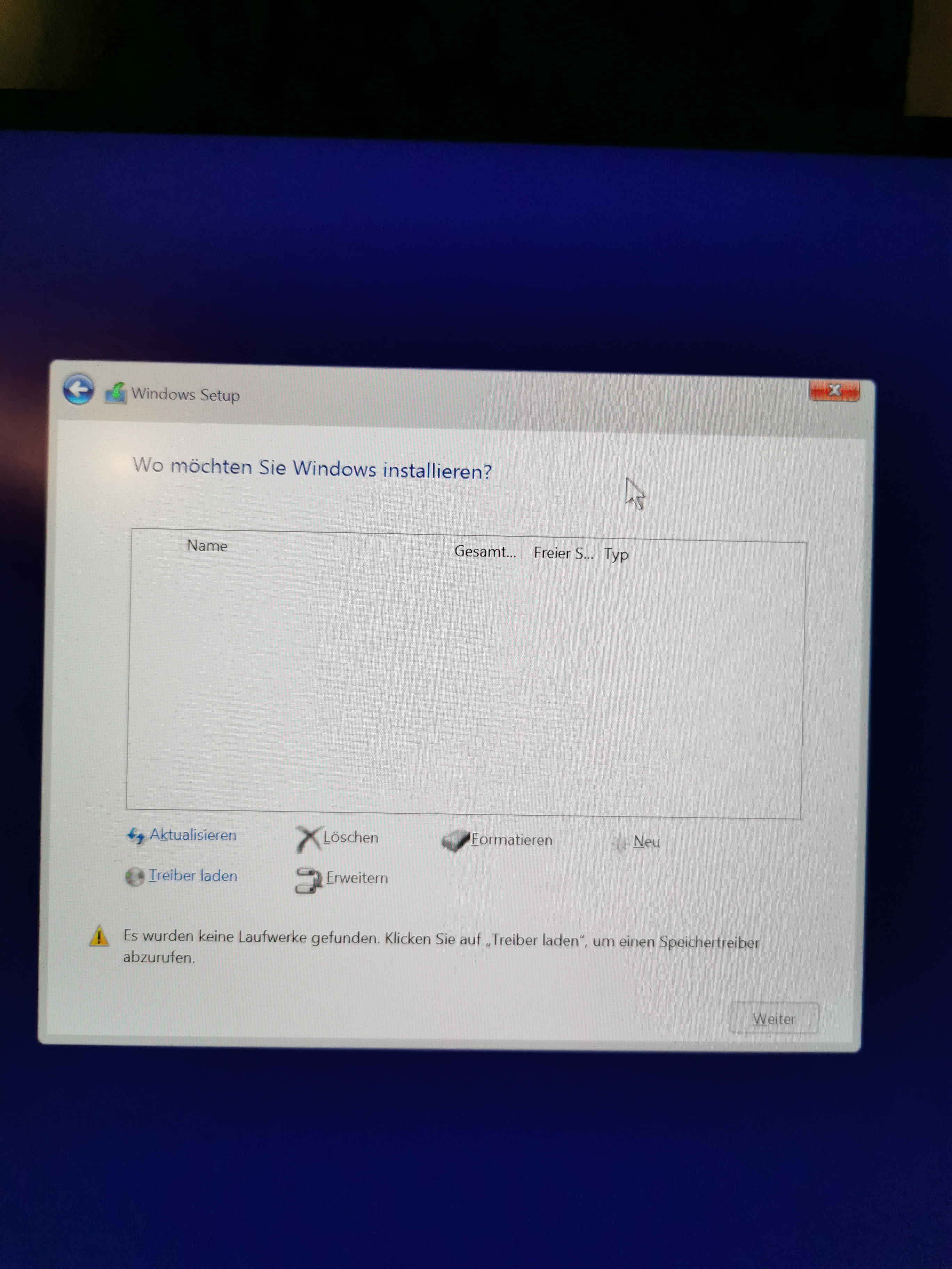

Ob du den Treiber brauchst, siehst du, wenn du eine USB-Stick erstellt hast mit dem MST und im Setup dann gar keine SSD/NVMe zu sehen ist.
Da sieht man auch kein Installationsmedium.

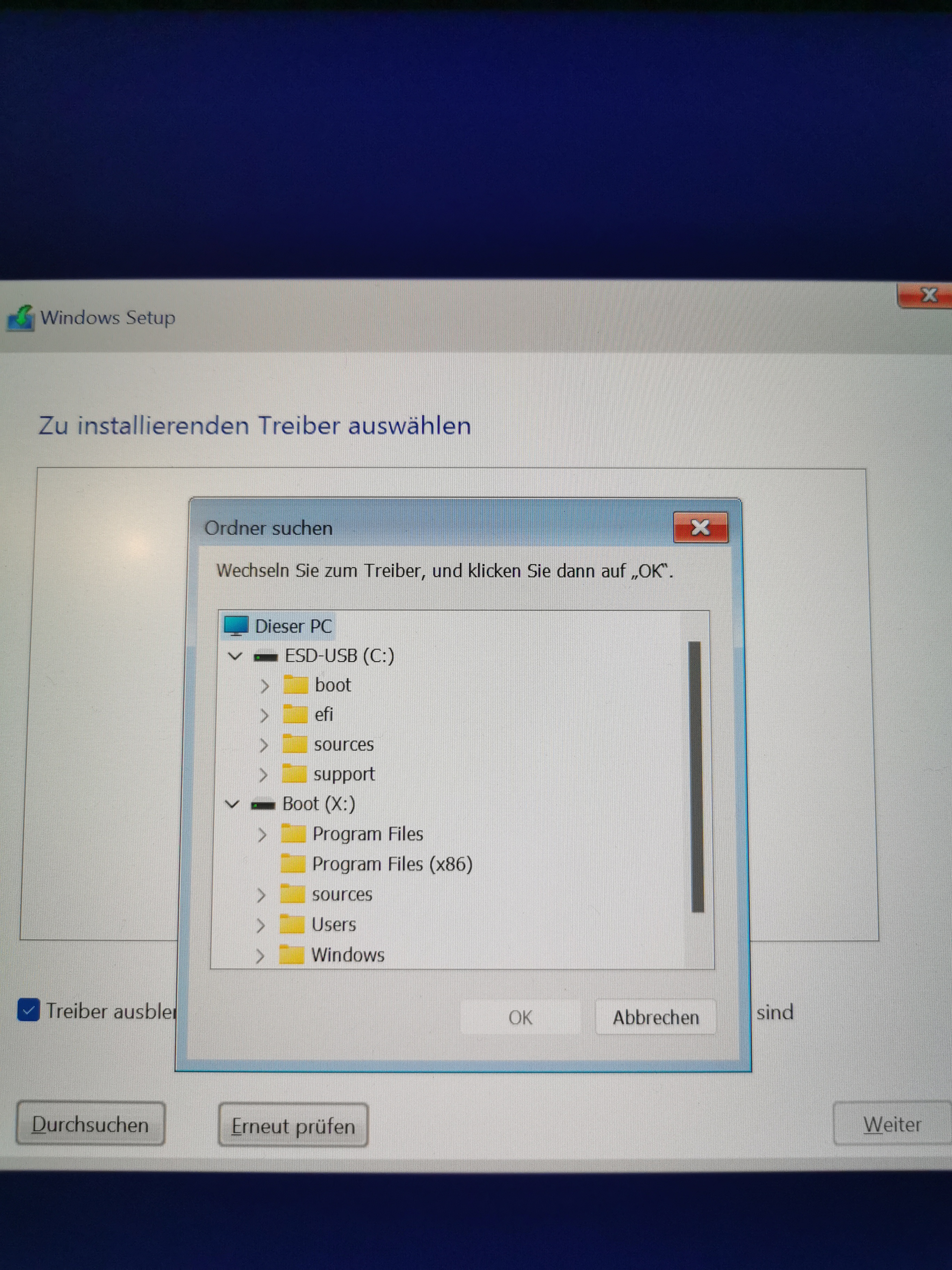

So. Habe jetzt einen USB-Stick im Einsatz und von diesem gebootet. Jetzt zeigt er mir aber gar keine Laufwerke an. Was ist da schon wieder los und warum muss das alles so kompliziert sein? 😐

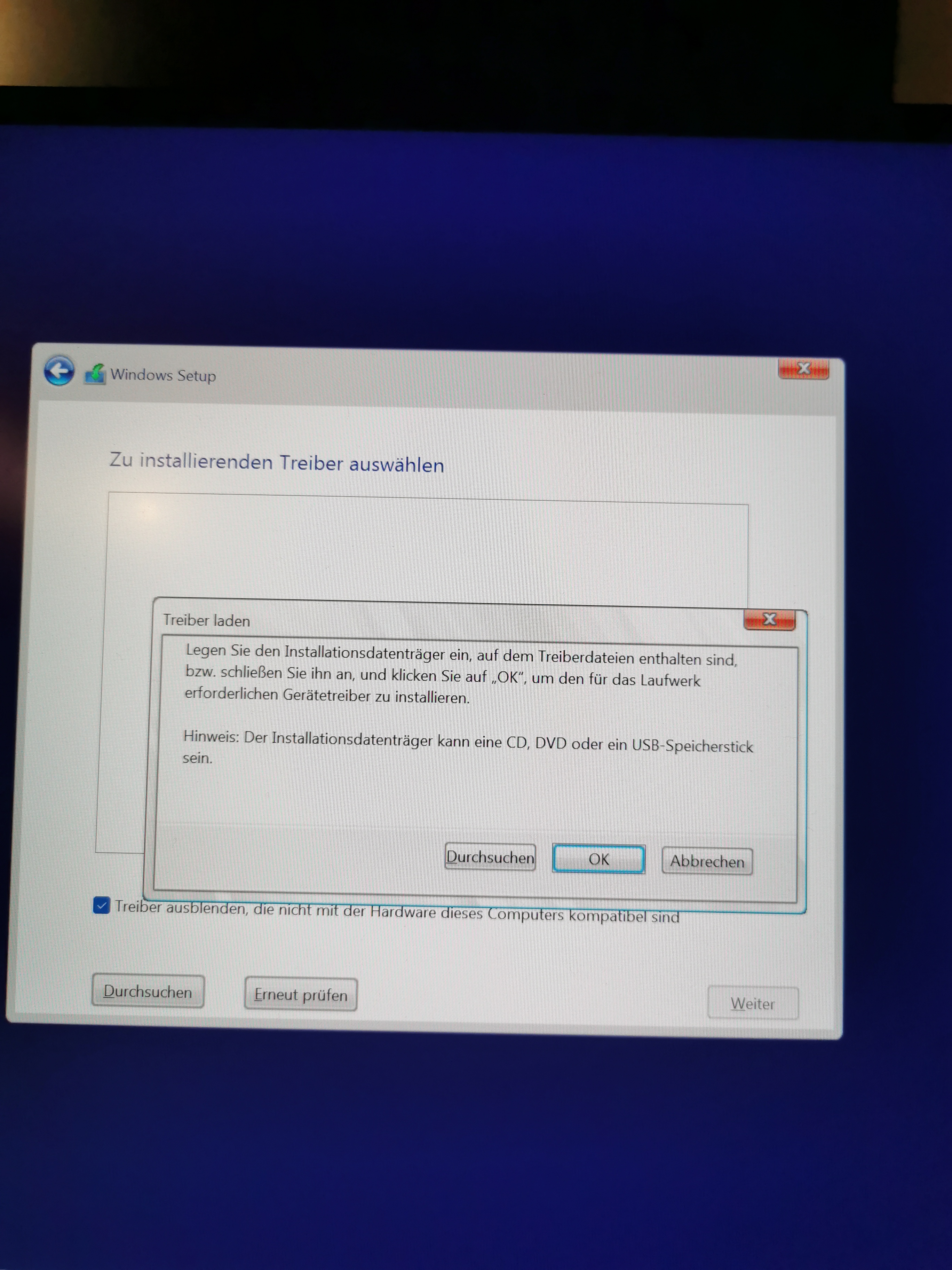

Klick doch mal auf "Treiber laden".
Na ja habe ich doch erklärt. Mit Link und Bildern in Beitag 53+55
Du musst den Intel RST Treiber mit auf den Stick haben und dann bei Treiber laden auf dem Stick auswählen.
