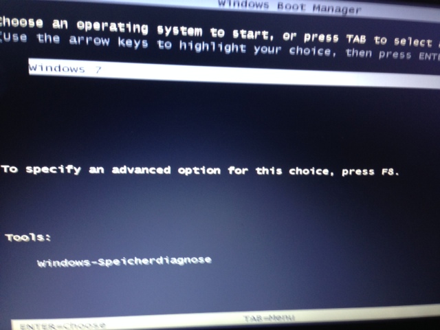

ich habe gleich zwei Probleme mit meinem Laptop (Samsung NP900X4C):
Nachdem die SSD (mSATA) den Geist aufgegeben hatte, habe ich nun eine neue SSD (mSATA Samsung PRO EVO 840) eingebaut. Das hat auch ohne Probleme geklappt. Wurde im BIOS sofort erkannt. Dann von USB aus Windows 7 Prof. wieder installiert. Auch kein Problem. Aber seit dem ich nach der Installation den Laptop heruntergefahren hatte und ihn am nächsten Tag wieder angeschaltet habe, habe ich folgende Probleme:
1. Die Power-LED geht an, aber nichts passiert. Sie bleibt auch an, aber es er scheint nichts aufm dem Screen und auch die Lüfter drehen nicht kurz auf. Kurz Druck auf den Power-Button und die LED ist wieder aus. Das Spiel kann ich manchmal 2mal manchmal 5mal machen, bis plötzlich der Laptop ganz normal startet und Windows bootet. Dabei ist mir aufgefallen, wenn der Laptop normal anfängt zu booten leuchtet nicht nur die Power-LED sondern auch die WLAN-LED (s. Bild3), die leuchtet beim Fehler nicht.
Ich dachte mir vlt liegt es an einer BIOS Einstellung (an der ich einiges geändert hatte, bevor ich die Platte ausgetauscht hatte). Aber da kommt das 2. Problem.

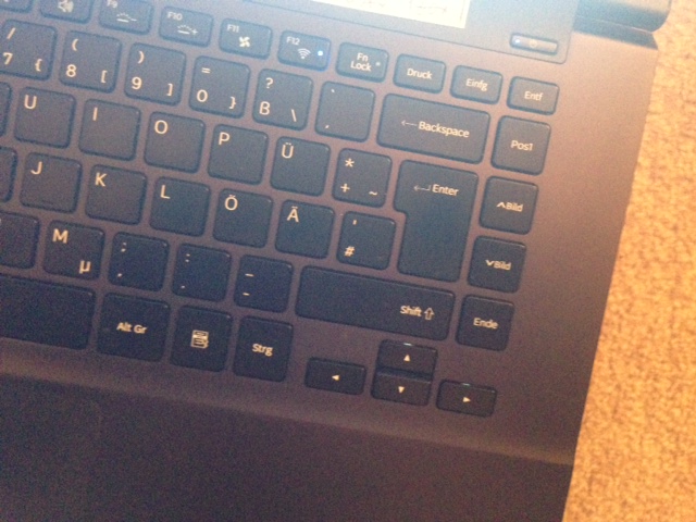

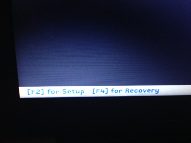

2. Normalerweise kam ich mit F2 ins BIOS (s. Bild1). Dies funktioniert nicht mehr. Drücke ich jetzt beim Booten F2 kommt der im Bild (s. Bild2) angezeigte Screen. Ich habe alle F-Tasten und ENFT versucht... ich komme nicht in BIOS... was ist passiert?
Bitte helft mir :(

kannste unter Windows BIOS update machen?laut dein Foto steht da ja F2 fürs Bios da musste manchmal mehrmals F2 drücken beim posting bevor gebootet wird.
Ich bin ja sonst auch ins BIOS gekommen... aber ja habe es mit mehrmals drücken oder gedrückt halten versucht :)

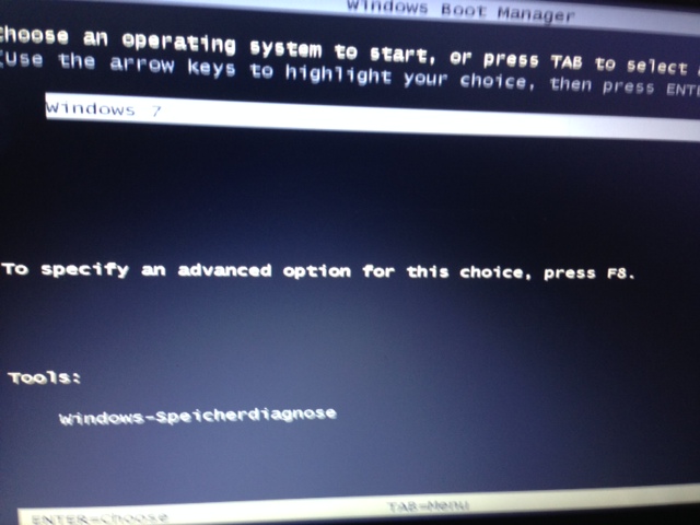

Ja das könnte es sein. Irgendwie Installation über USB und dieses scheiß UEFI. Ich hasse UEFI mittlerweile. BIOS war immer gut und sicher. Mit dem UEFI Zeug ist nix besser geworden. Ich glaub ist ne Apple Idee gewesen...
Ich hatte neulich ein lustiges Problem: Windows7 installieren wollen vom USB Stick, der an meinem Netbook keine Probleme macht aber an meinem neuen Notebook. Bei der Installation verlangt das Windows dann Treiber. Ich hatte alles versucht. Woran lags? Genau weiß ich das nicht aber Stick ist ein simpler USB2.0 Stick. Steckte er im USB3.0 Port ging es nicht. Im USB2.0 Port ging es sofort. Man da sitzt man ne Weile dran bis man das mal blickt. Oo
Naja aber zurück zu Dir: Ich denke Du musst es einfach immer wieder probieren ins BIOS zu kommen und ansonsten mal recherchieren wie das andere geschafft haben. Ich mein irgendwie muss das gehen, zumindest dass man die Einstellungen rücksetzen kann...
Schon voll der shice, den Samsung da gebaut hat. Naja..... normal kommt schon gutes Zeug von denen.... auch die vertun sich mal, ist nur blöd, dass es Dich jetzt erwischt hat :-/
Ne andere Frage: Wenn Du das Notebook grad immer mal wieder versucht hast zu starten.... war der Stick immer im USB drin? Wenn nicht, steck ihn mal rein. Vielleicht tut er wenigstens bis zum BIOS/UEFI kommen. Hoffentlich.....
Hahaha das Problem mit USB 3.0 und von USB Stick installieren kenn ich ;)
Ich weiß nicht ob es da noch ne Möglichkeit gibt. Ein Brick ist ja meist irreparabel.
Hab's mit und ohne USB Stick an allen Slots versucht...;(
Was ich so komische finde dass ich Windows installieren konnte, dann beim ersten reboot der Black Screen kam und dann sich das gehäuft hat mit jedem Neustart, der Laptop aber ohne Probleme lief. Ein Brick taucht ja nicht sporadisch mal auf...
