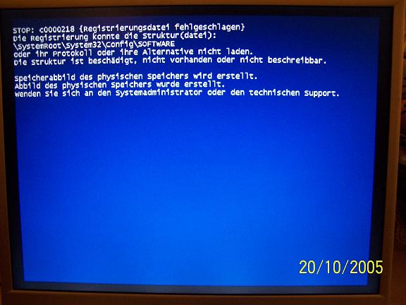

das Notebook von meinem Vater bootet nicht mehr.
Er kommt immer bis zu dem Windows XP Boot screen wo der balken durch läuft anstelle der windows anmeldung kommt jedoch ein blue screen, der allerdings nur für ne sekunde da ist, also leider keine chance zu lesen was dran steht.

so hab einfach mal die digitalkamera genommen und serien foto geschossen jezz kann ich euch die fehlermeldung präsentieren :D
siehe anhang!

Richtig, Windows CD rein und davon starten, danach die Reperatur Funktion nutzen.
An der Konsole musst du die Datei C:\Windows\Repair\system nach C:\Windows\System32\Config kopieren.
Damit schreibst du die Sicherung der Registry zurück.
Danach sollte das System wieder starten, du mußt aber unter Umständen Virenscanner und Firewall neu installieren.
Also in Konsole den Befehl:
copy C:\Windows\Repair\system C:\Windows\System32\Config\ danach Enter !
