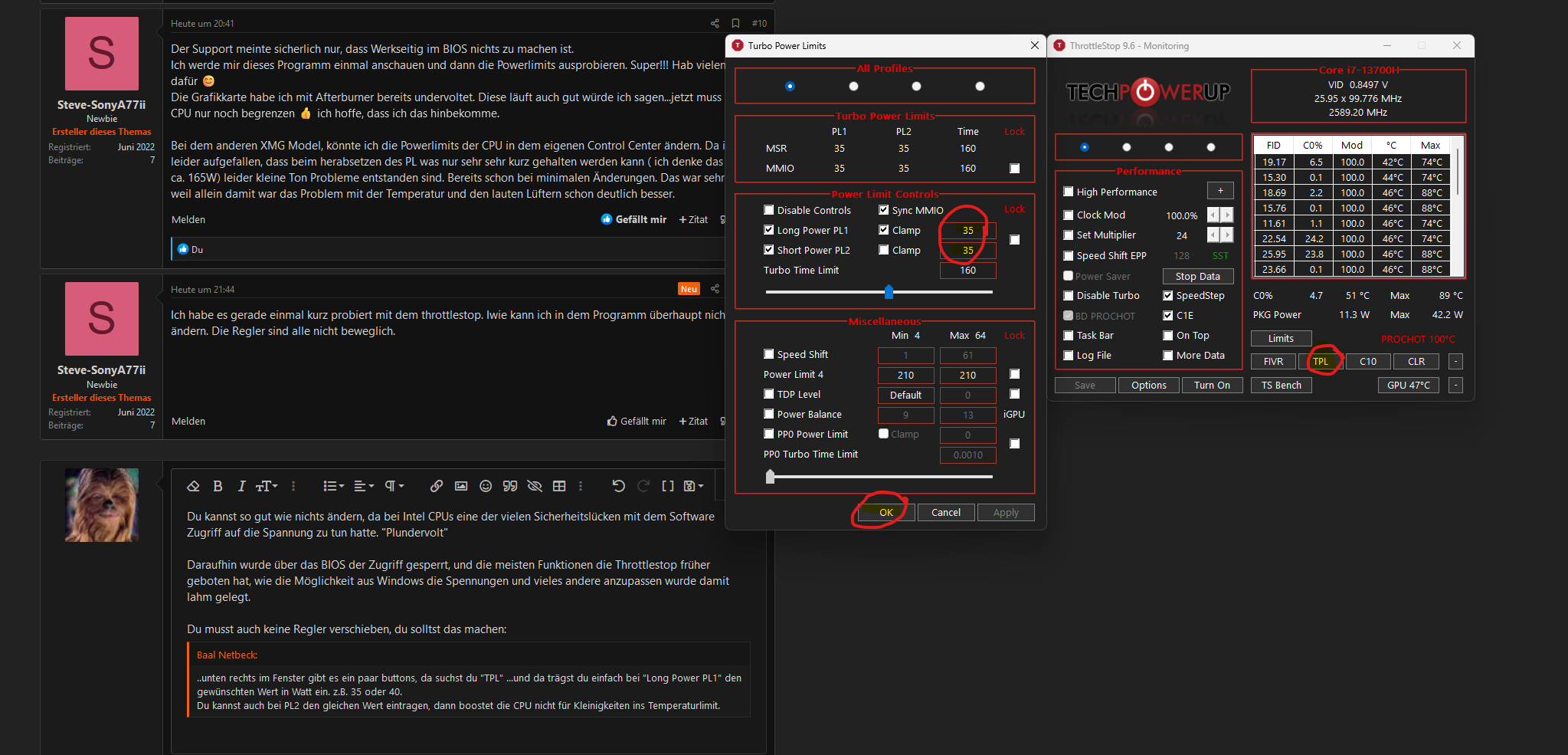

Throttlestop installieren.....als Administrator starten...unten rechts im Fenster gibt es ein paar buttons, da suchst du "TPL" ...und da trägst du einfach bei "Long Power PL1" den gewünschten Wert in Watt ein. z.B. 35 oder 40.
Du kannst auch bei PL2 den gleichen Wert eintragen, dann boostet die CPU nicht für Kleinigkeiten ins Temperaturlimit.
Das Programm muss auch nicht dauerhaft laufen, das geänderte Powerlimit bleibt erstmal bestehen.

Ich habe es gerade einmal kurz probiert mit dem throttlestop. Iwie kann ich in dem Programm überhaupt nichts ändern. Die Regler sind alle nicht beweglich.
Du kannst so gut wie nichts ändern, da bei Intel CPUs, eine der vielen Sicherheitslücken mit dem Software Zugriff auf die Spannung zu tun hatte. "Plundervolt"
Daraufhin wurde über das BIOS der Zugriff gesperrt, und die meisten Funktionen die Throttlestop früher geboten hat, wie die Möglichkeit aus Windows die Spannungen und vieles andere anzupassen, wurde damit lahm gelegt.
Bei manchen darf man wohl noch den Boost Takt und sonstiges ändern, aber bei meinem Dell ist das auch gesperrt.
Du musst auch keine Regler verschieben, du solltst das machen:

Moin. Ich hatte gestern keine Zeit, da wir gerade im Kurzurlaub sind. Ich probiere gerade ein bisschen rum. Gebe aber auf jeden Fall ein Feedback 👍 aber die Power Limits kann ich setzten...jetzt muss ich nur schauen, ob es zufriedenstellend ist.
Welche würdest du denn setzen? 35W bei beiden? Ich muss mich da erst ein bisschen ausprobieren. Meine GPU habe ich jetzt auf 1600MHz dauerhaft bei max. ca. 70W laufen. Original hat sie 90W (+25W) bei ca. 1900MHz. Das hat sie aber im Benchmark nicht lange gehalten. Jetzt sind die 1600MHz stabil unter Volllast. Ohne große Leistungseinbußen. Prozessor muss ich wie gesagt noch probieren :)

Ich habe vorhin kurz Zeit zum rumspielen gehabt. Durch das Powerlimit PL1 und PL2 ( ich habe beide mit jeweils 30W,35W und 40W probiert )sind die Temperaturen ein bisschen gesunken, aber nicht wirklich nennenswert. Erst wenn ich in dem anderen Fenster "disable turbo" aktiviert habe, wurde es deutlich besser. Aber dann taktet die CPU nur noch mit 2,3GHz.
Kann man denn den Turbotakt mit dem Programm auf sagen wie einmal 3,2GHz begrenzen?
Wenn der turbo aktiv ist, taktet er bis auf 4,8GHz und dann wird es sofort durch Laute Lüfter bemerkbar.
Musst du ausprobieren.
Bei FIVR kann man theoretisch Spannungen einstellen und auch den boost Takt individuell anpassen.
Aber Spannungen sind wegen Plundervolt gesperrt und zumindest bei meinem Dell ist auch der Zugriff auf den Turbo gesperrt... Ich darf wirklich nur das Powerlimit anpassen.
Optimal wäre es, wenn der boost nur noch bis z.B. 4,4 oder so gehen würde um auch im Teillastbetrieb die Temperaturen im Zaum zu halten, aber das geht zumindest bei mir nicht.
