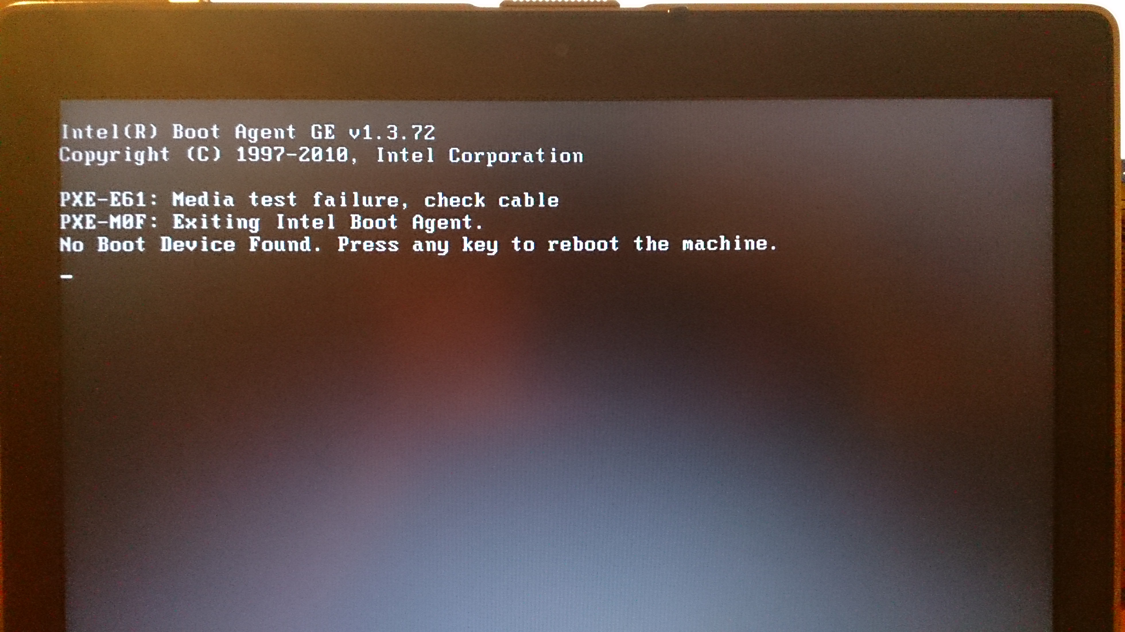

Hallo Leute,
ich hab mich hier angemeldet, weil ich ein sehr ernstes Problem habe mit dem ich einfach nicht klarkomme. Deshalb hoffe ich, dass ihr mir da weiterhelfen könnt.
Kürzlich habe ich mir den Dell Latitude E6420 gebraucht, aber neu instandgesetzt gekauft. Ich habe ohne Probleme Linux Mint installiert und auch schon meine Daten auf den Notebook übertragen und alles eingerichtet. Nun, habe ich beschlossen die SSD herauszunehmen um zu überprüfen, ob es auch wirklich eine SSD ist. Ich hab natürlich den Laptop ausgeschaltet und die SSD herausgenommen und anschließend wieder reingestellt. JETZT DAS PROBLEM:

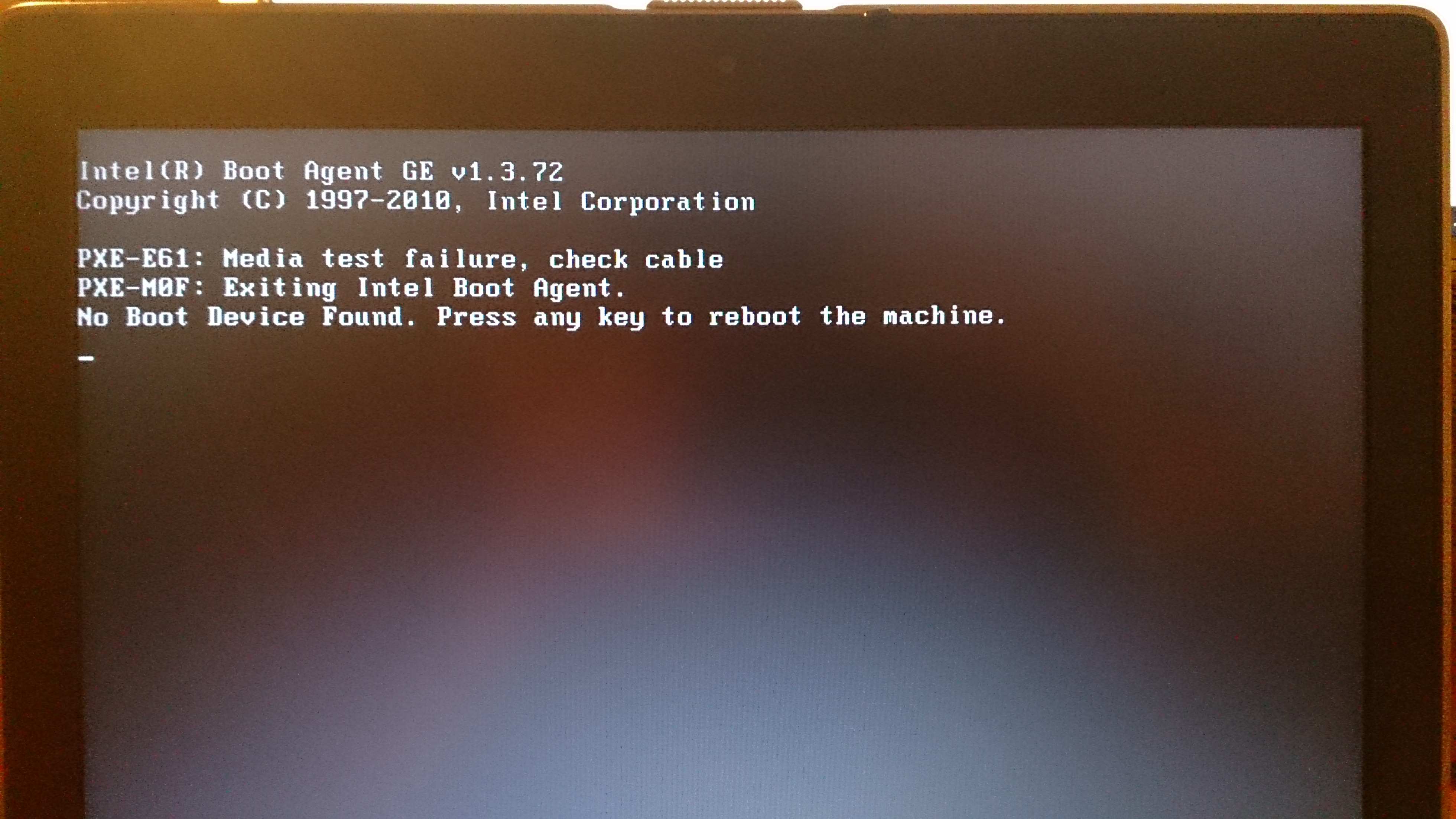

Wenn ich das Notebook hochfahre komme ich in ein Reboot Fenster (siehe Bild).
Im Bios wird keine Festplatte erkannt.
Was kann ich tun um das Notebook wieder zum Laufen zu bekommen?
Bin total am Verzweifeln :(
LG

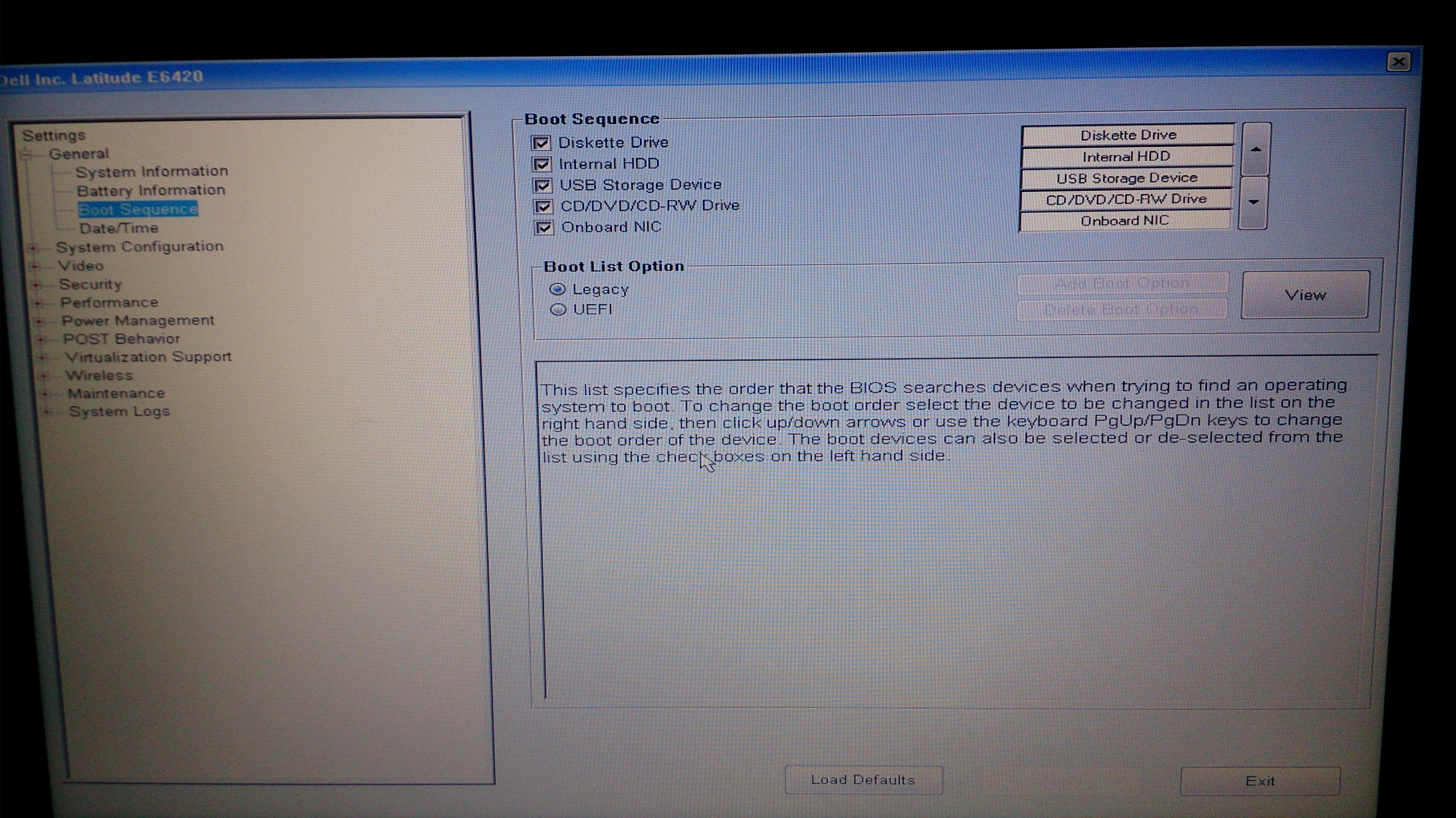

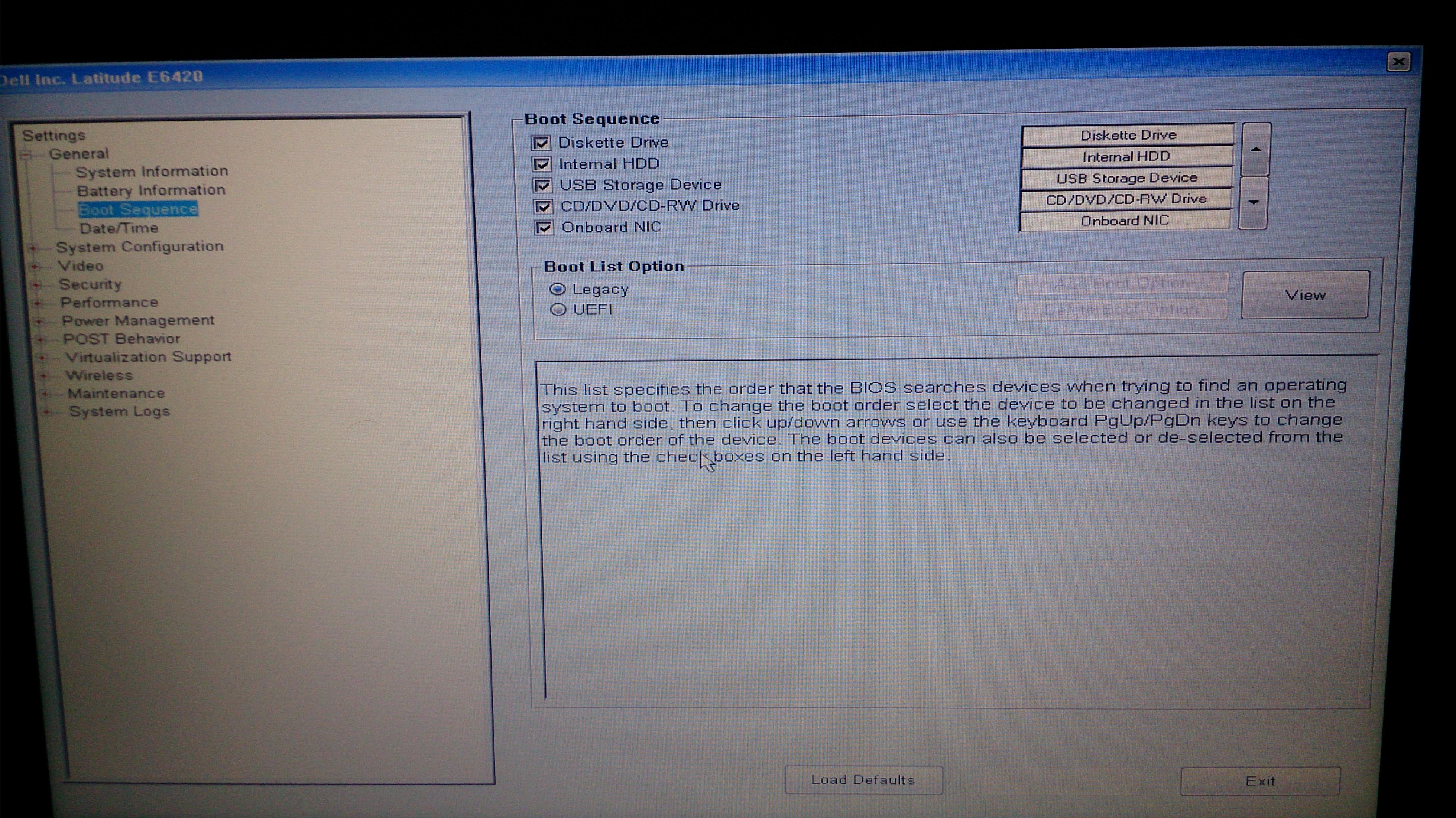

Du hast sie in das Fach eingesetzt, aber auch reingeschoben?

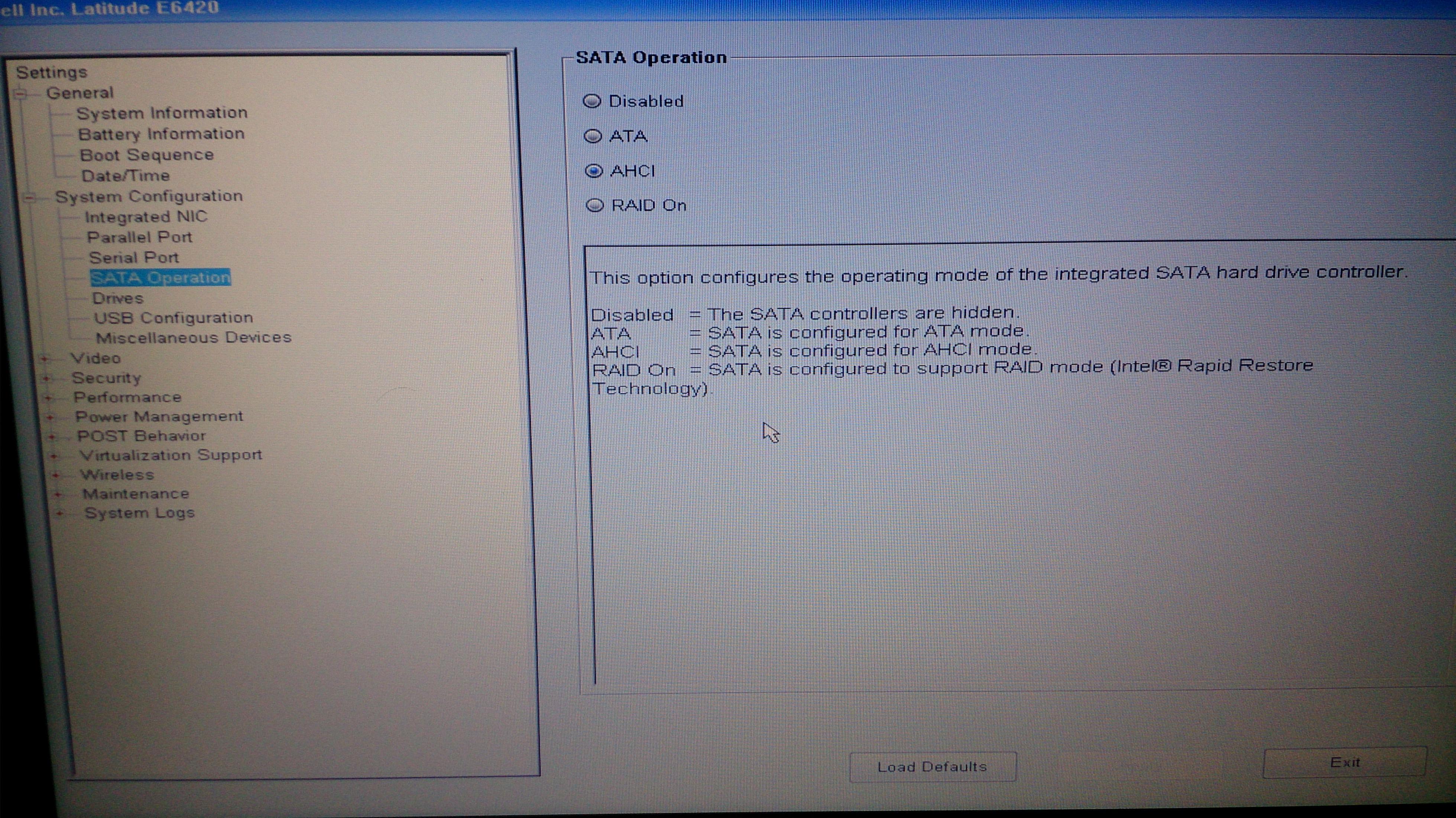

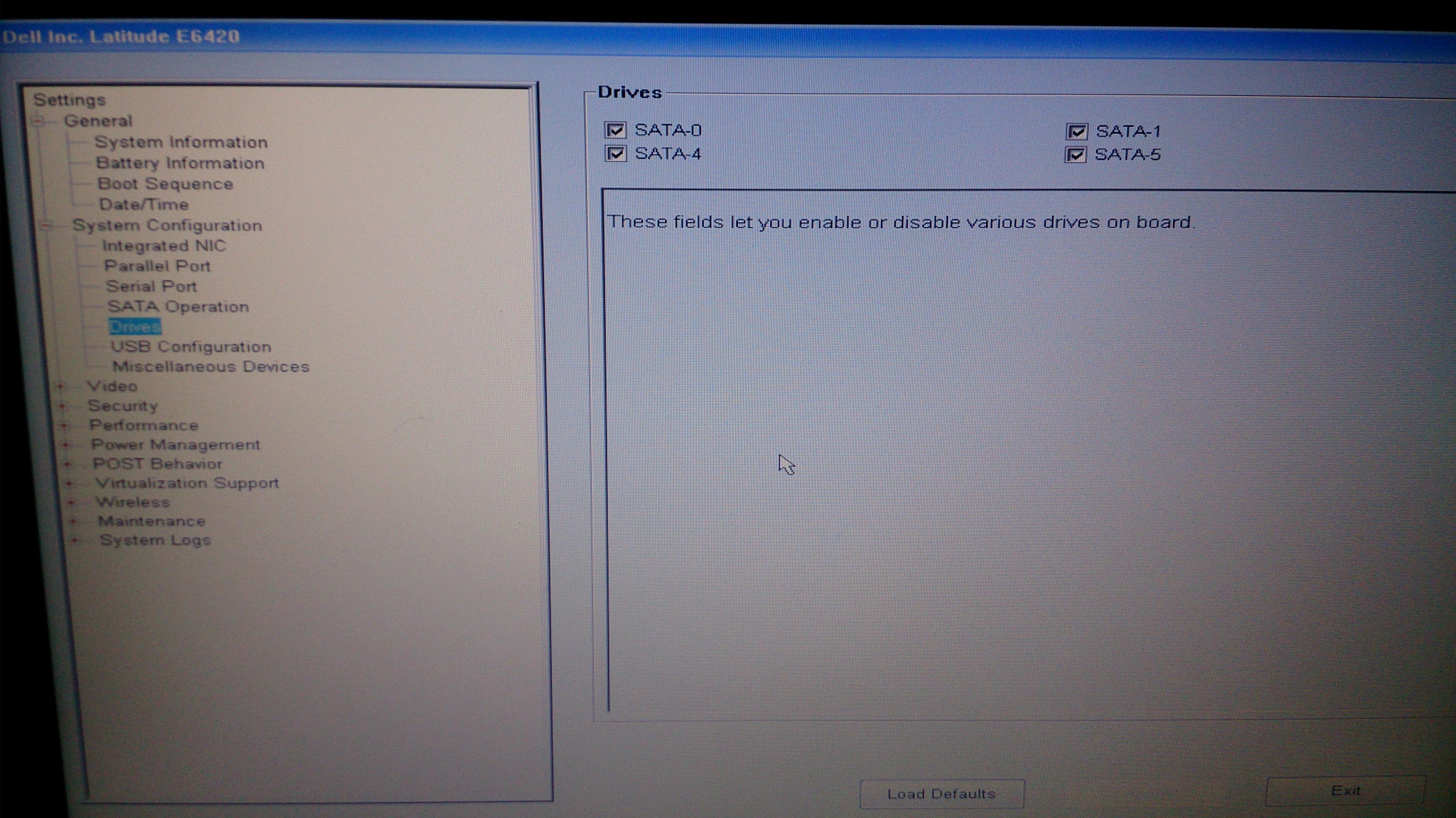

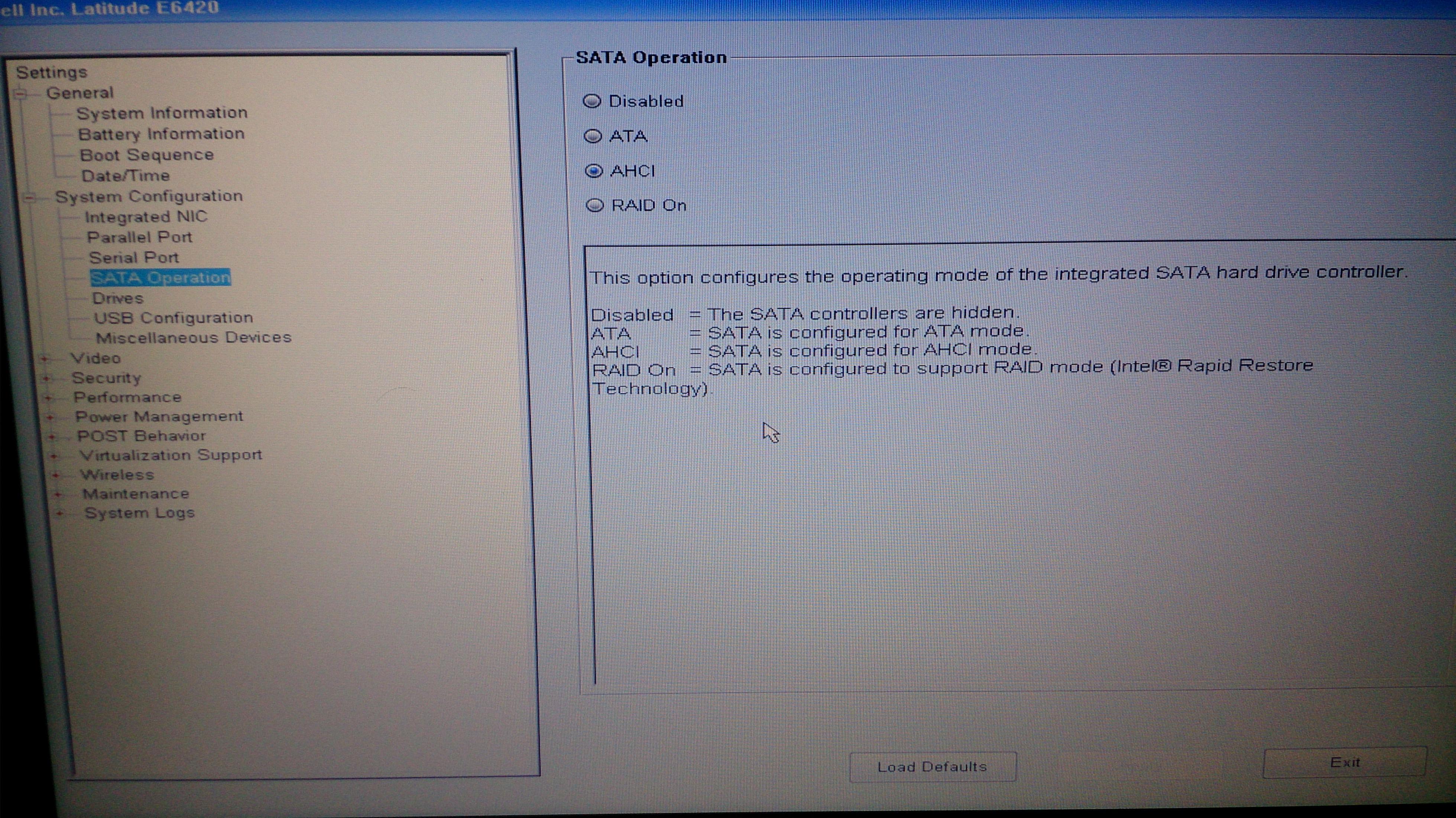

Schau mal im Bios nach, ob die Bootreihenfolge noch die richtige ist.
Eingesetzt, reingeschoben und mit den Schrauben verschlossen.

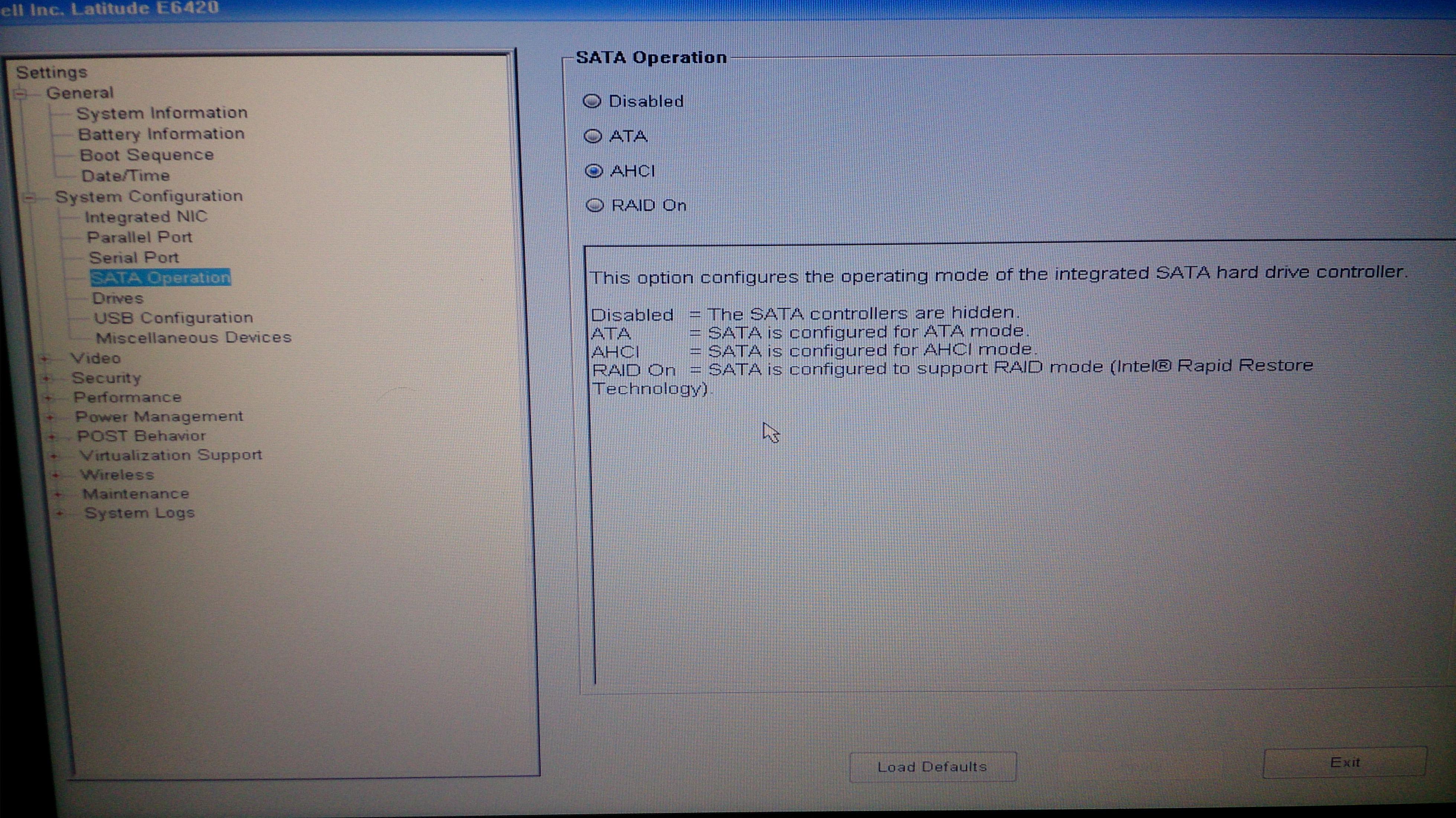

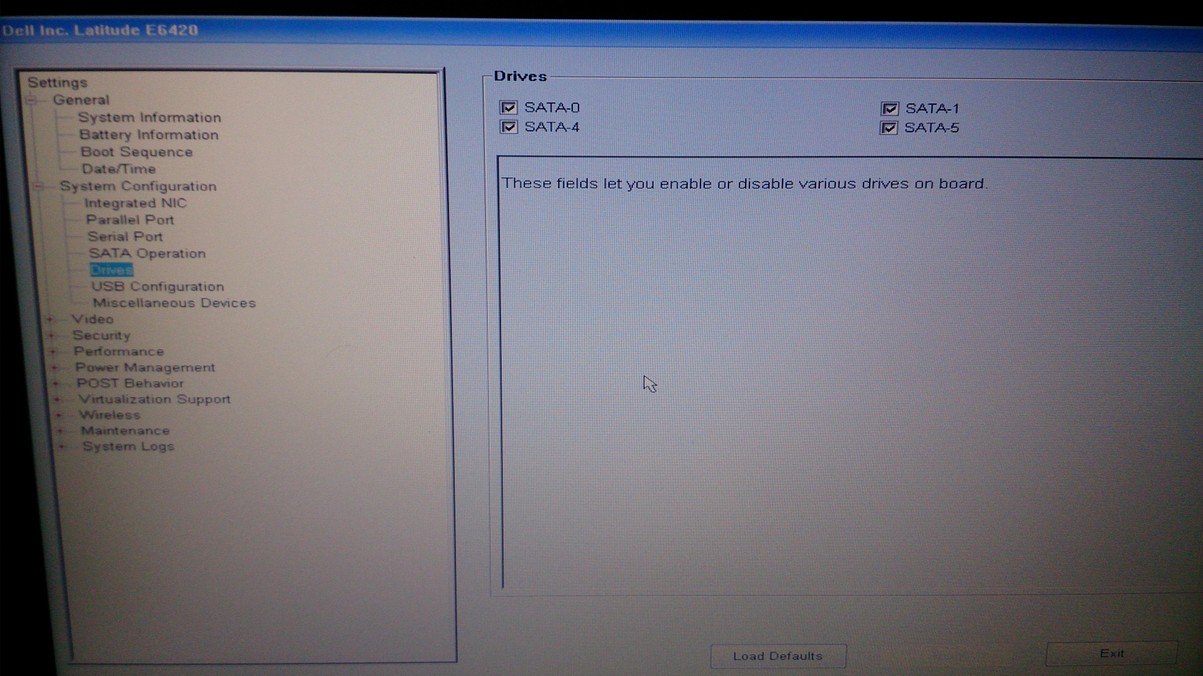

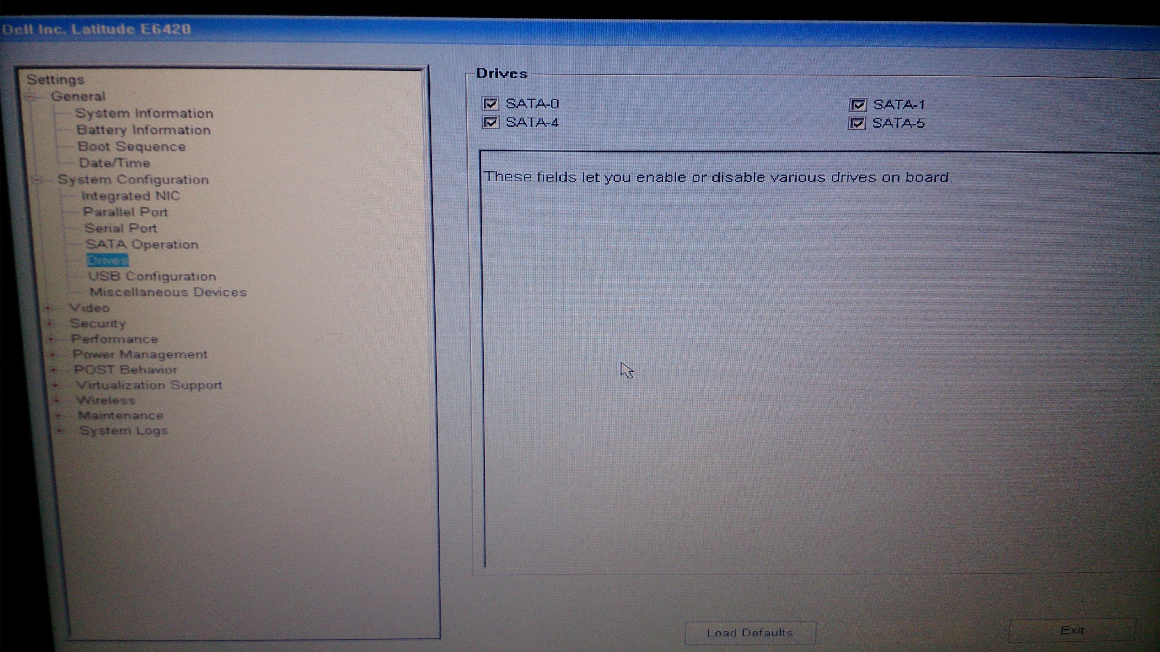

Hier noch die Bilder vom BIOS
Also im Prinzip muss er sie doch erkennen?!
Sagen wir, die SSD ist defekt. Das bedeutet mein Betriebssystem Linux Mint, welches ich hatte und alle meine Daten sind jetzt weg? Und ich müsste mir jetzt eine neue Festplatte besorgen und dann ein neues Betriebssystem installieren?
Angenommen dem wäre so - ja.
Würde aber vorher die SSD an anderem Rechner testen...
