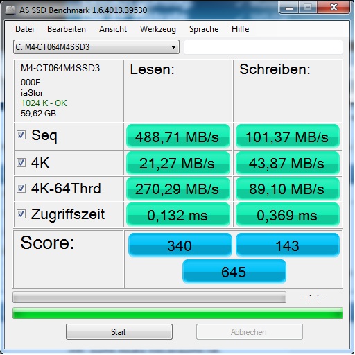

Einen Benchmark mit einer mSATA SSD aus meinem System findest du im Anhang.
