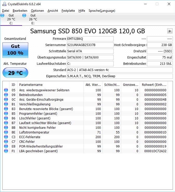

Samsung 850EVO 120GB Für Windows, Office, VLC

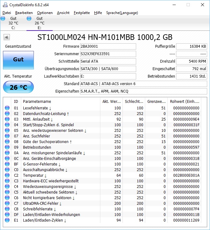

1000GB Seagate HDD (5400rpm)

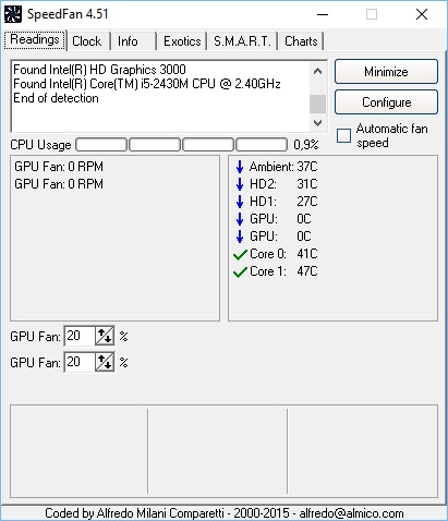

Windows 10 ist frisch installiert, alle Treiber aktuell (mit Driver Genius überprüft) und außer dem VLC, Office, Steam, Origin, Jdownloader2 und Speedfan nichts installiert.
Die Kiste läuft beim Surfen und arbeiten einwandfrei, nur sobald Ich Videos schaue hängt ständig kurz das Bild und der Ton, ungefähr eine halbe Sekunde lang was extrem stresst, bei spielen der selbe mist, trotz älterer Spiele die keine Leistung brauchen und die Kiste nicht wärmer als 50 Grad wird gibt es ständig Aussetzer die eine halbe Sekunde lang andauern.

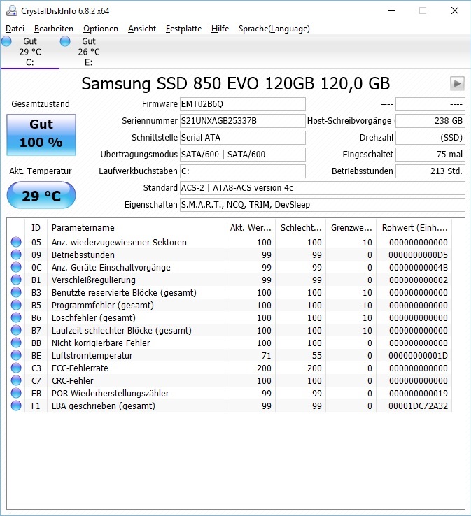

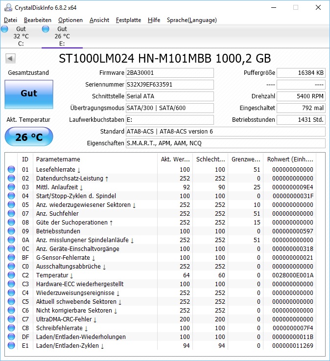

Die Festplatte hat ein paar komische Werte (Schreibfehlerrate, G-Sense). Könntest Du mal abklemmen. Aber scheint nicht weiter kritisch.

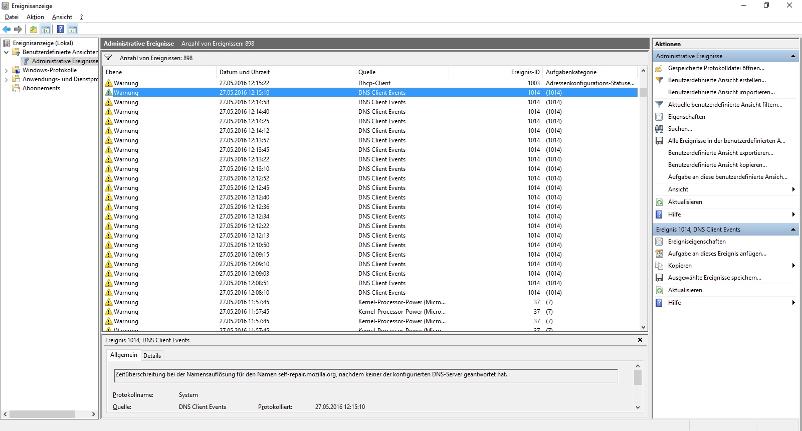

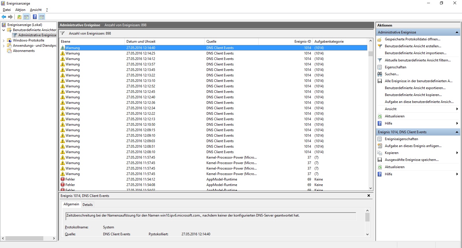

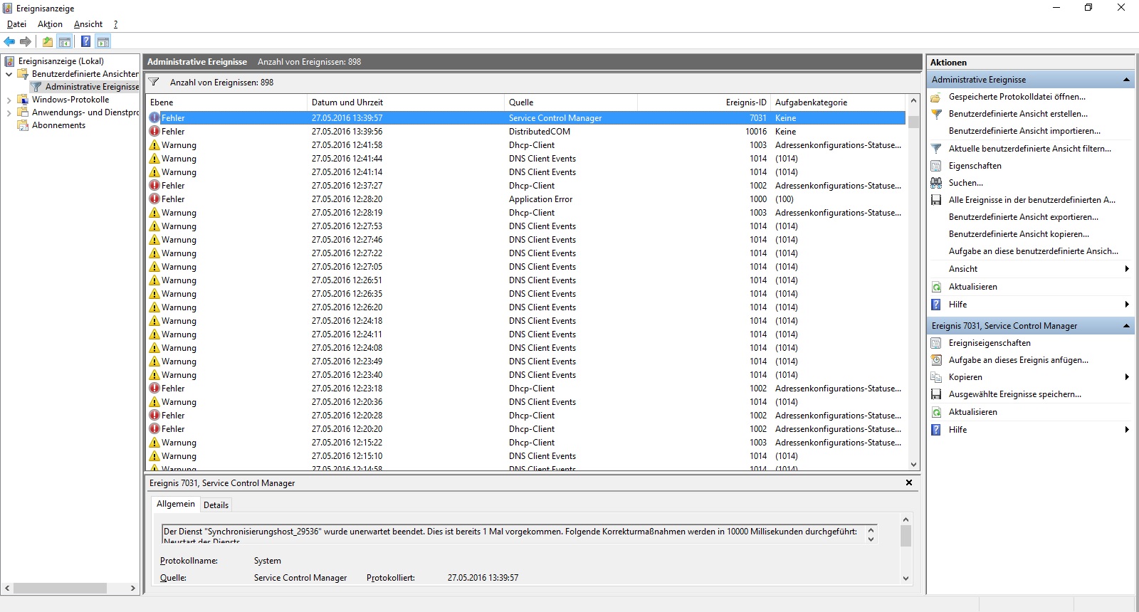

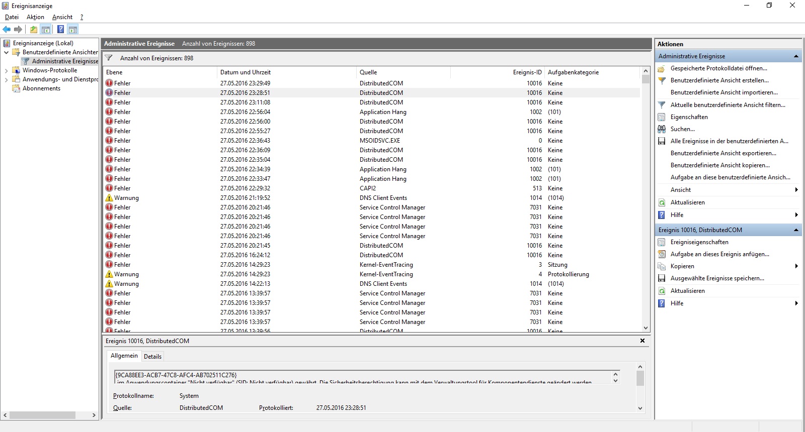

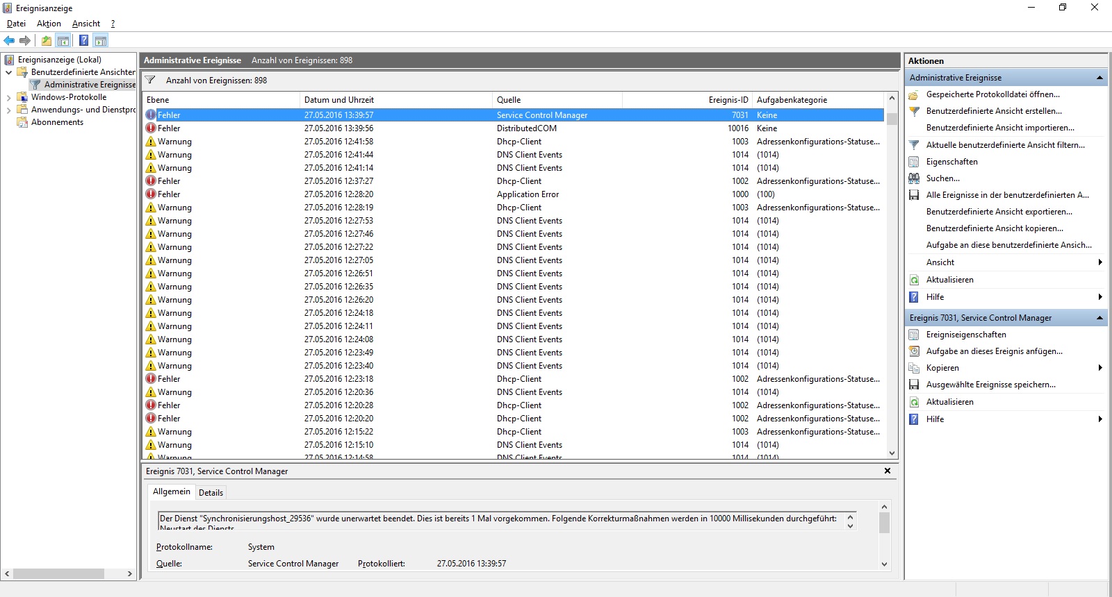

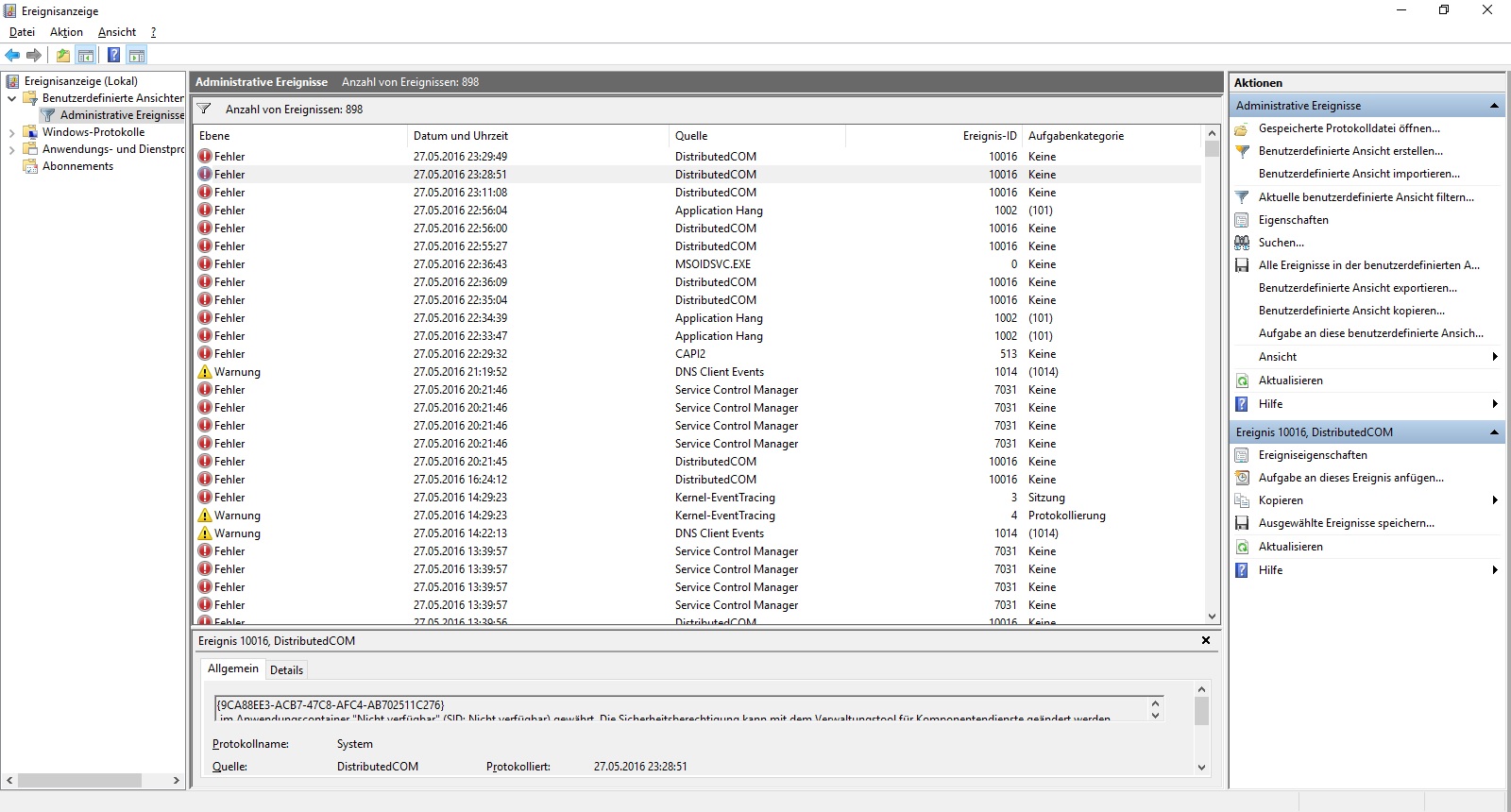

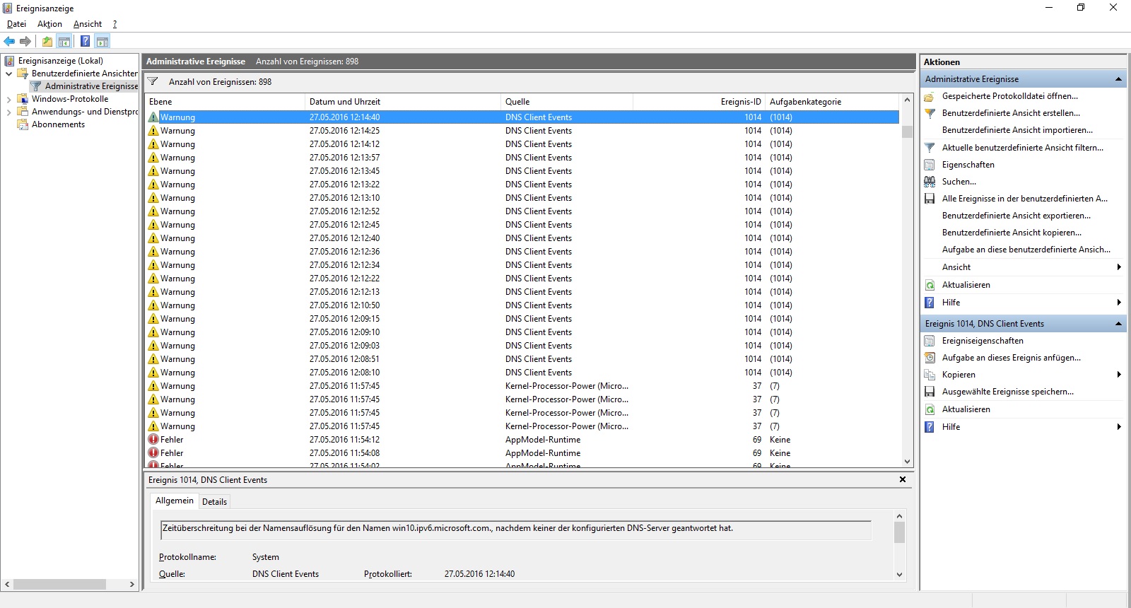

Im Gerätemanager ist alles in Ordnung, in den Ereignisprotokollen sind jede Menge Fehler:
EDIT: Die Beschleunigte Videoausgabe ist schon aktiviert, bringt nichts...

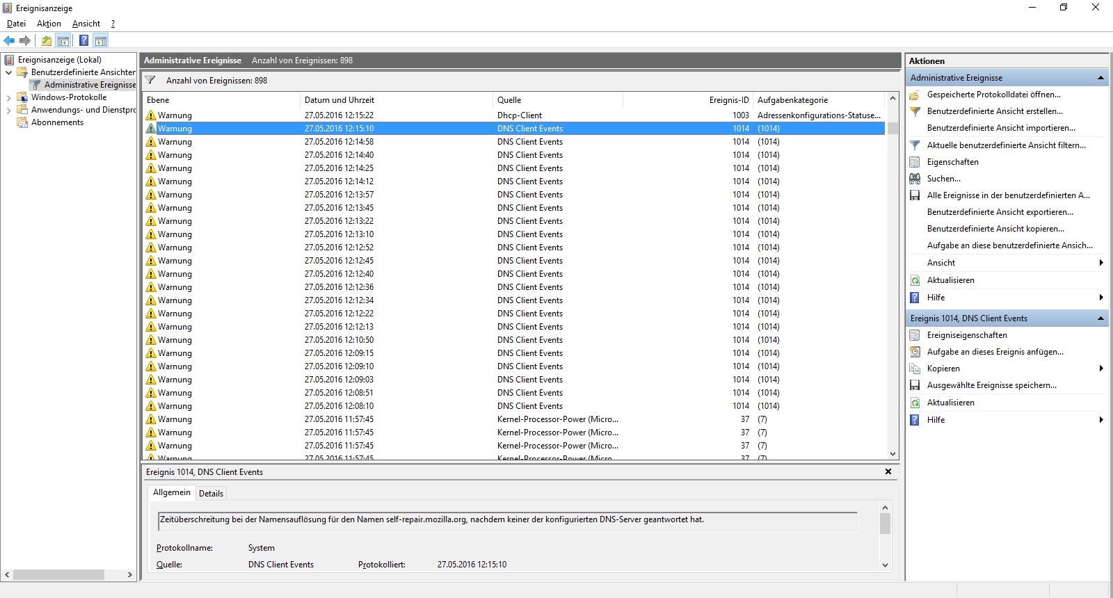

Schau dir die Beschreibungen zu den Fehlerkategorien an.
Auffällig sind vor allem die DHCP und DNS Fehler.
Mein Internet wurde heute auf "1und1 DSL100" umgestellt, das passierte zu der Zeit als die DHCP und DNS-Fehler auftraten.
