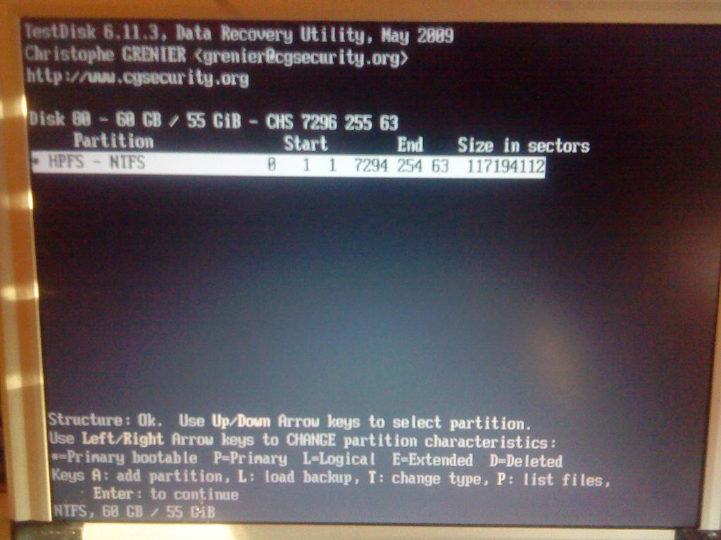

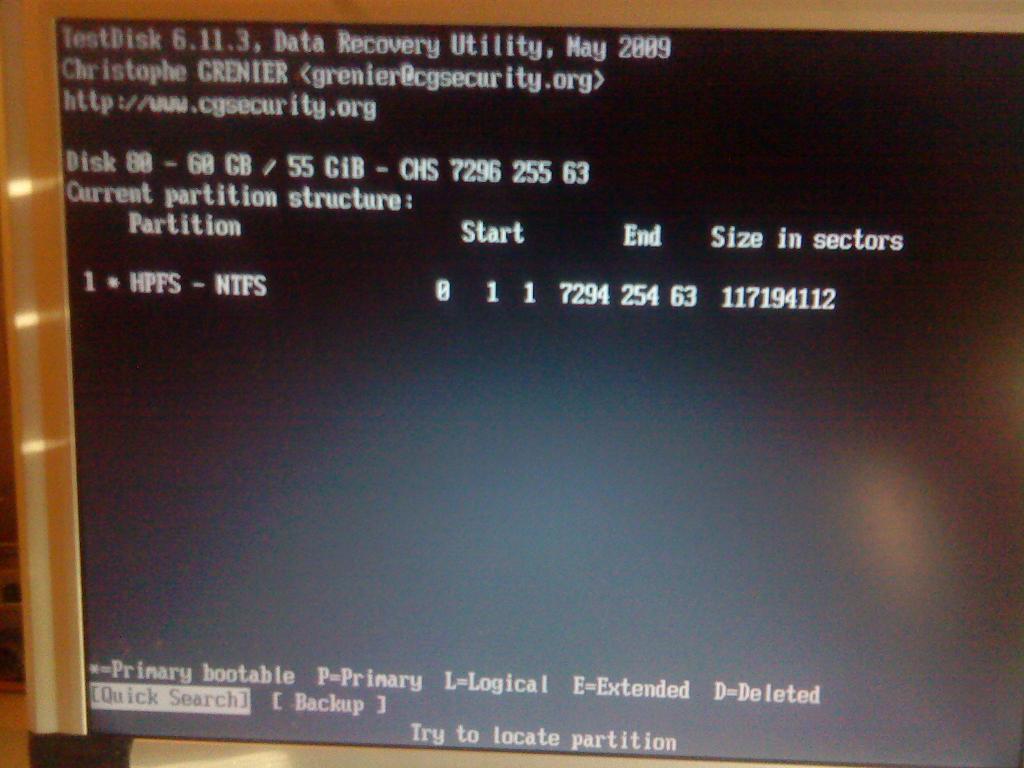

So habe grad mal Testdisk laufen gehabt, Bilder siehe Anhang...

Teile mal mit, wenn du bei deinem letzten Bild p drückst ob die Daten oder eine Fehlermeldung angezeigt werden?
Viele Grüße
Fiona

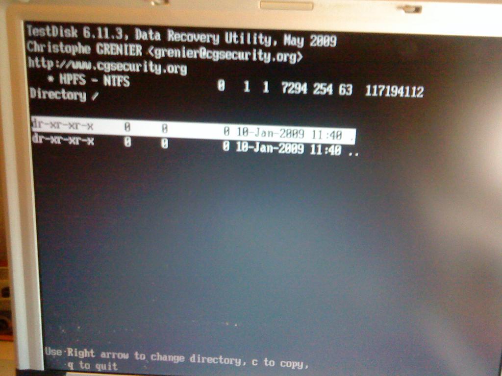

Also richtige Ordner konnte ich da nicht erkennen, aber schau selber mal...Bild ist im Anhang;)

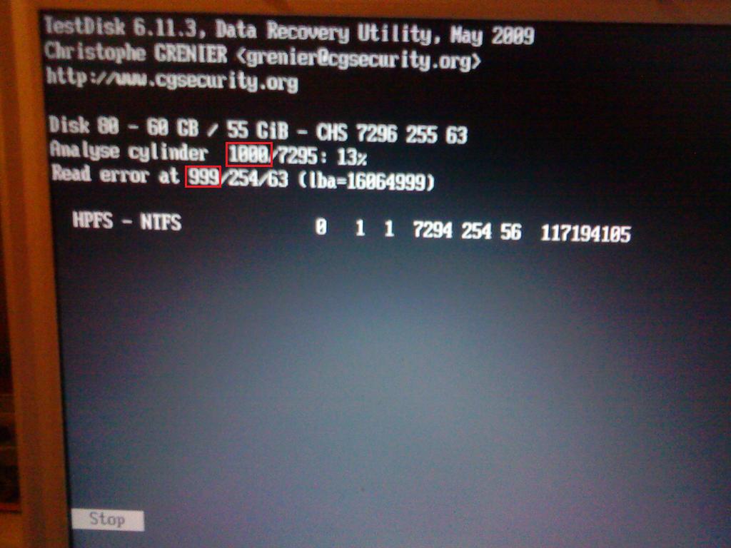

So bin grad bei Deeper Search, aber bei 13% fing es an zu stocken. Ab Analyse cylinder 999 fing es an, nun bin ich bei 1002 und es dauert immer noch.
Zeit bisher über 45min für Deeper Search...
Read error at hat sich ausch schon mal geändert.
Anfangs 999 nun 1002 und die lba Nummer hat sich auch geändert.
Schautz nicht so gut aus oder:(

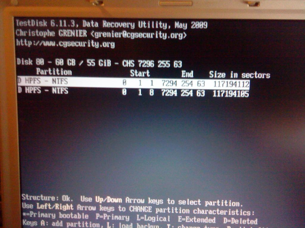

So nun hat Deep Search 2 Partitionen gefunden, wie gehts nun weiter?
Will nichts falsch machen;)

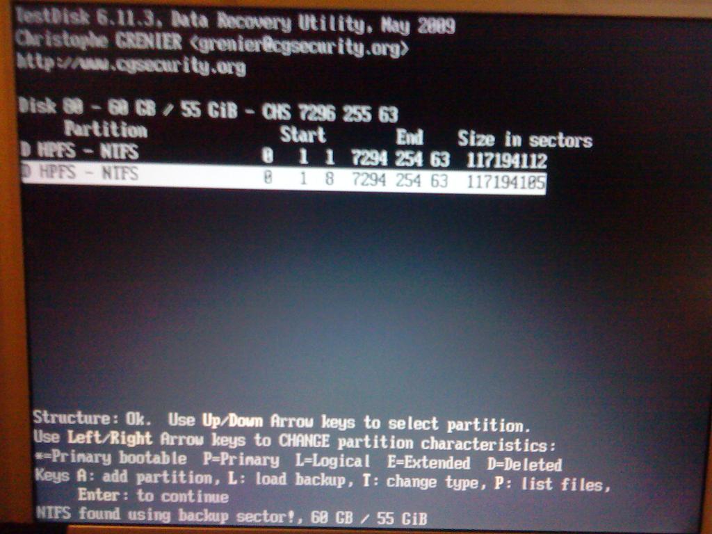

Bei der zweiten Partition ist der Wert 8 falsch.
Markiere die mal und drücke p ob Daten oder Fehlermeldung angezeigt wird.
Teile es mit.
Viele Grüße
Fiona

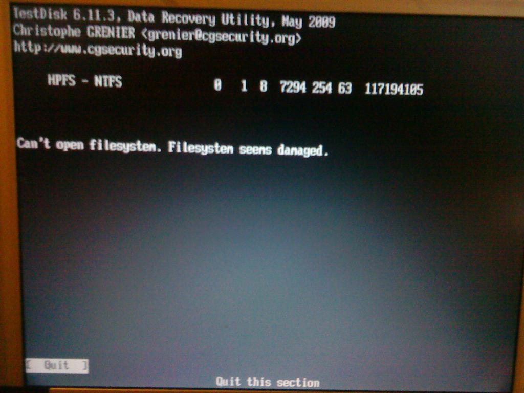

Hi, da kommt die Meldung...
Can't open filesystem. Filesystem seems damaged.

Eine Partition ist leer und die andere bringt Fehlermeldung.
Auch gibt es Lesefehler in Sektoren.
Chkdsk /r ist ein Utility für den Versuch ein Dateisystem zu reparieren aber nicht zum Datenretten.
Sichere Alternative wäre Datenrettungssoftware.
Infos mal hier;
http://www.uneraser.com/
Teile mal mit, was du möchtest oder mache mal ein Test?
Viele Grüße
Fiona
