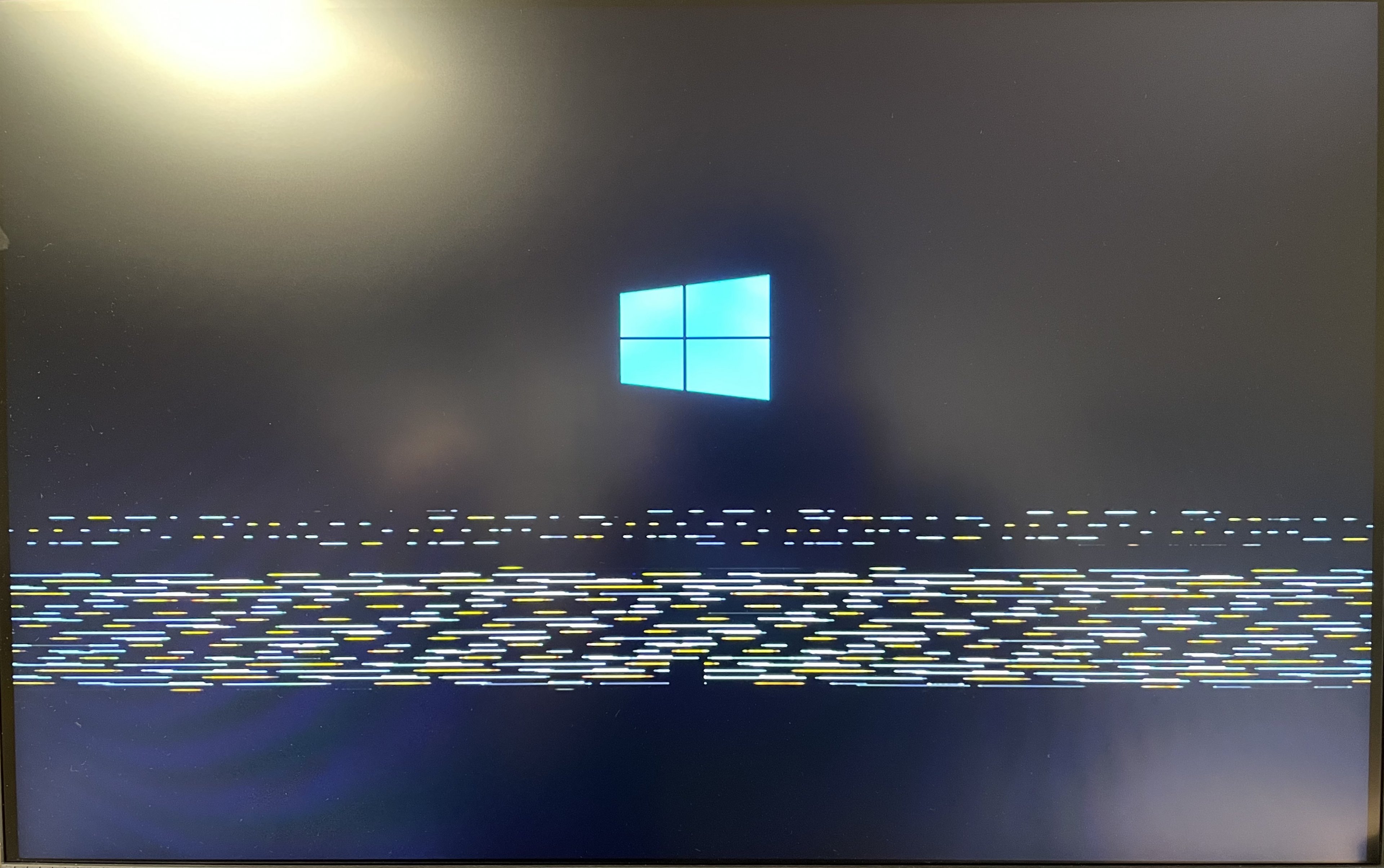

Update2: erneuter start geglückt, noch unsicher, wie ich das geschafft habe - bin nun per F8 ins bootmenü gelangt, kann auch den Stick auswählen, dann passiert allerdings folgendes:
Mehrfach probiert mit dem immer gleichen Ausgang - es bleibt bei diesem Screen hängen.
macht es Sinn den Menüpunkt „launch efi shell from filesystem device“ im bios auszuprobieren?
