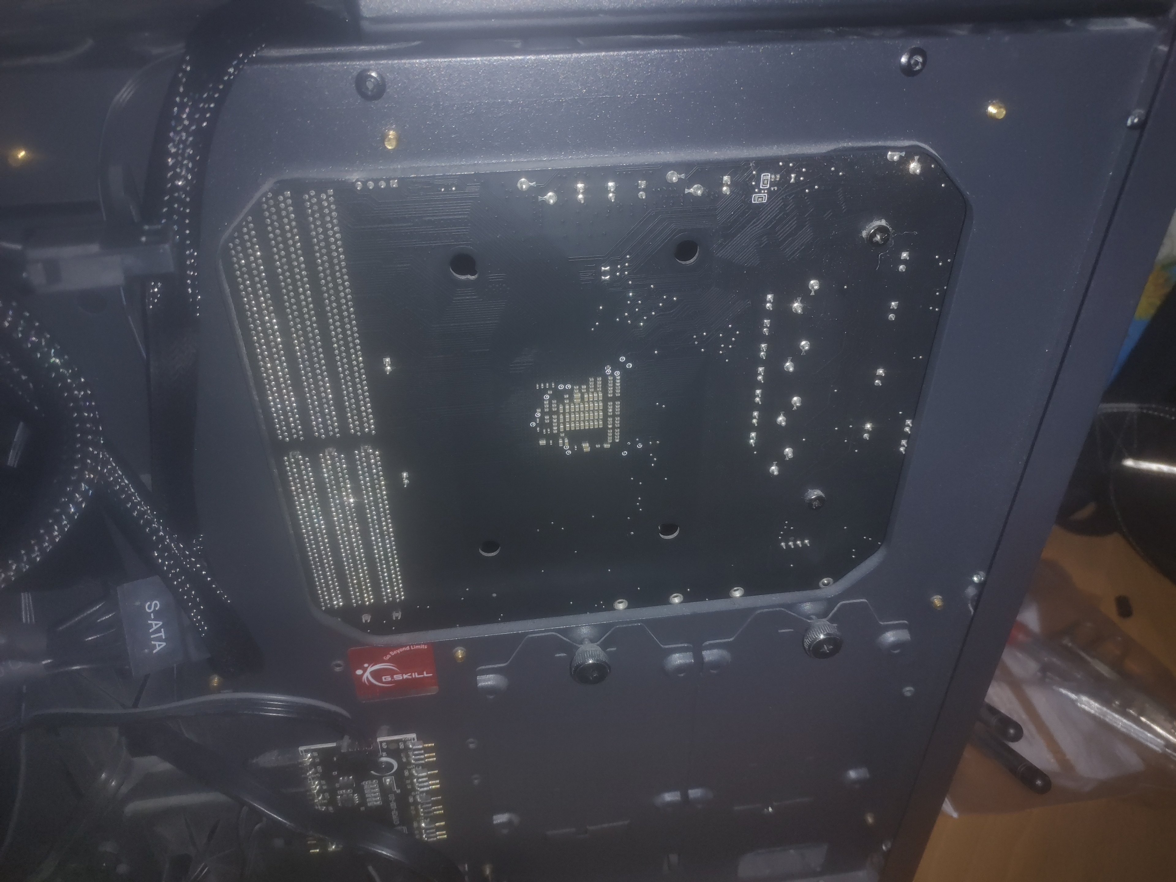

Die Backplate auf der Rückseite des Mainboards ist noch da wo sie hingehört? Wenn die nicht irgendwie befestigt ist, macht die sich nach Entfernen aller vier Schrauben davon. Dann musst du das Board ausbauen, oder das andere Seitenteil des Gehäuses öffnen, um sie wieder richtig zu positionieren.
Das Ding ?
Jau die fehlt.... Ohne die geht eh nix fest.

Naja ohne Backplate hat der Kühler nicht gehalten - da ist eine oder der PC sollte besser nie gelaufen sein.
Hab sie gefunden sie lag unter meinem Pc
