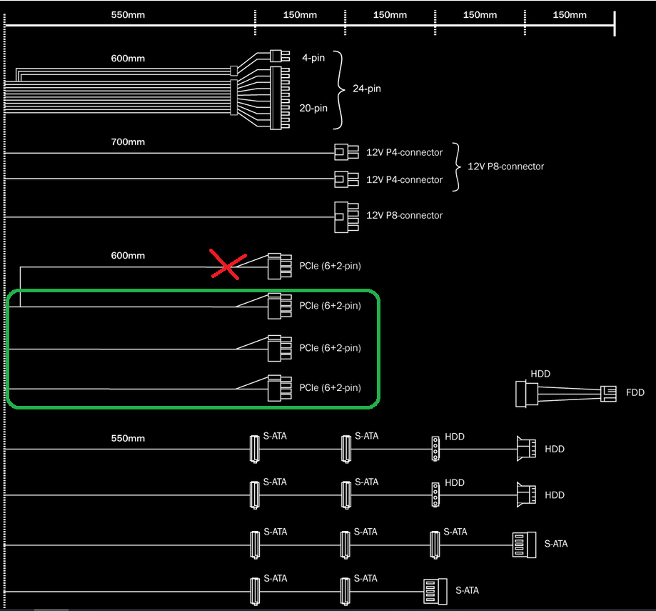

https://www.bequiet.com/de/powersupply/1254
Das NT müsste drei Ausgänge für PCIe-Grafikkarten haben, und 4x 6+2 Pin Anschlüsse (einer mit zwei Kabeln).
Wenn die Grafikkarte zwei Stromanschlüsse 8-Pin hat, dann verwendest du zwei (der drei) Kabel vom Netzteil zur GPU - das 'übrige' nicht. Stell auch sicher, dass am Netzteil alles richtig angeschlossen ist.
@eYc das heißt ich nehme nicht das Kabel was in 2 6+2 Pin gesplittet ist sondern 2 6+2 Kabel?
eYc schrieb:
Exakt. Hast du wohl grad die zwei falschen erwischt?

@eYc es lag wirklich an den Kabeln jetzt läuft er wieder. Vielen Dank. Kannst du mir vlt noch sagen wie ich meine Mainboard Treiber für die CPU im Msi BIOS Update? Weil ich tausche jetzt gleich noch meine CPU aus :D ich hab die aktuellsten Treiber schon auf einem USB Stick
