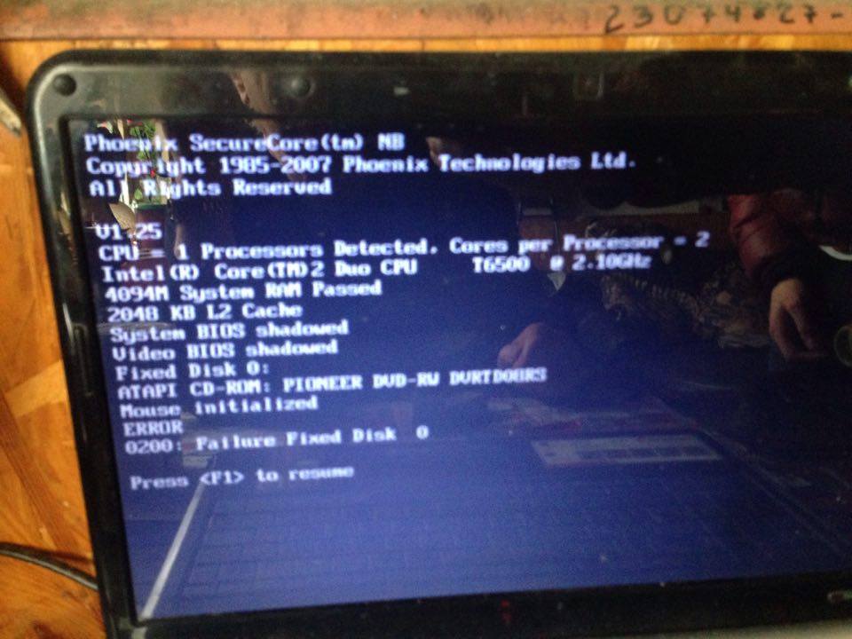

heute Morgen habe ich mein Notebook wie üblich hochgefahren und ich hatte nicht die Möglichkeit normal ins Windows zu gelangen.

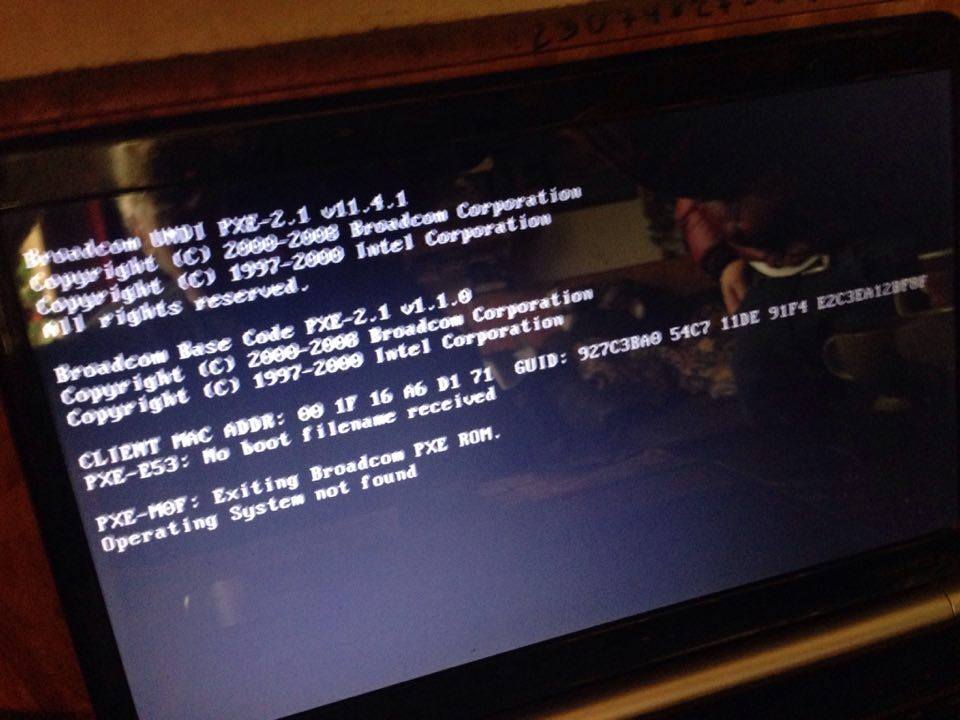

Wie auf den Bildern zu sehen, wurde ich gebeten F1 zu klicken (normalerweise ist er automatisch hochgefahren zum Windows), dies habe ich dann auch getan, dann erschien "Operating System not found".
Dabei bleibt es auch.
Kennt sich jemand da aus ?

Sieht nach kaputter Festplatte aus.
Am besten mal ausbauen und extern prüfen.
mfg
Das sieht eher nach verstellten BIOS aus. Wahrscheinlich verursacht durch leere BIOS Batterie. Ins BIOS gehen, mal Default Werte Laden, abspeichern und schauen.

Eventuell ein USB Bootbares Linux suchen und vom USB Stick buchen ....
Je nach Hersteller kann man im BIOS aber auch die Festplatte prüfen.
Ich tippe auch auf HDD Fehler
Platte ausbauen und per Adapter o. externes Gehäuse an einem PC o.ä. mit passendem Diagnosetool überprüfen.
Solange die Platte vom BIOS nicht erkannt wird, wird auch ein Live-System sie net finden.
platte defekt oder os zerschossen.
ins bios gehe nachsehen ob platte noch angezeigt wird, wenn ja mit win dvd/stick versuchen os zu reparieren
