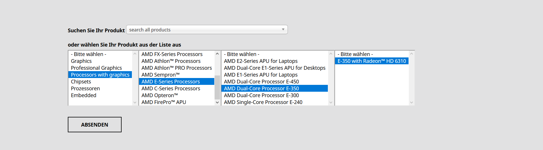

https://www.amd.com/de/support Den für 8.1 versuchen

Ein_Freund schrieb:
Würde es mit den windows 8.1 treiber veruschen
https://www.amd.com/de/support/apu/...ual-core-processor-e-350/e-350-radeon-hd-6310
oder über Windows Gerätemanager versuchen den Treiber zu aktualisieren
