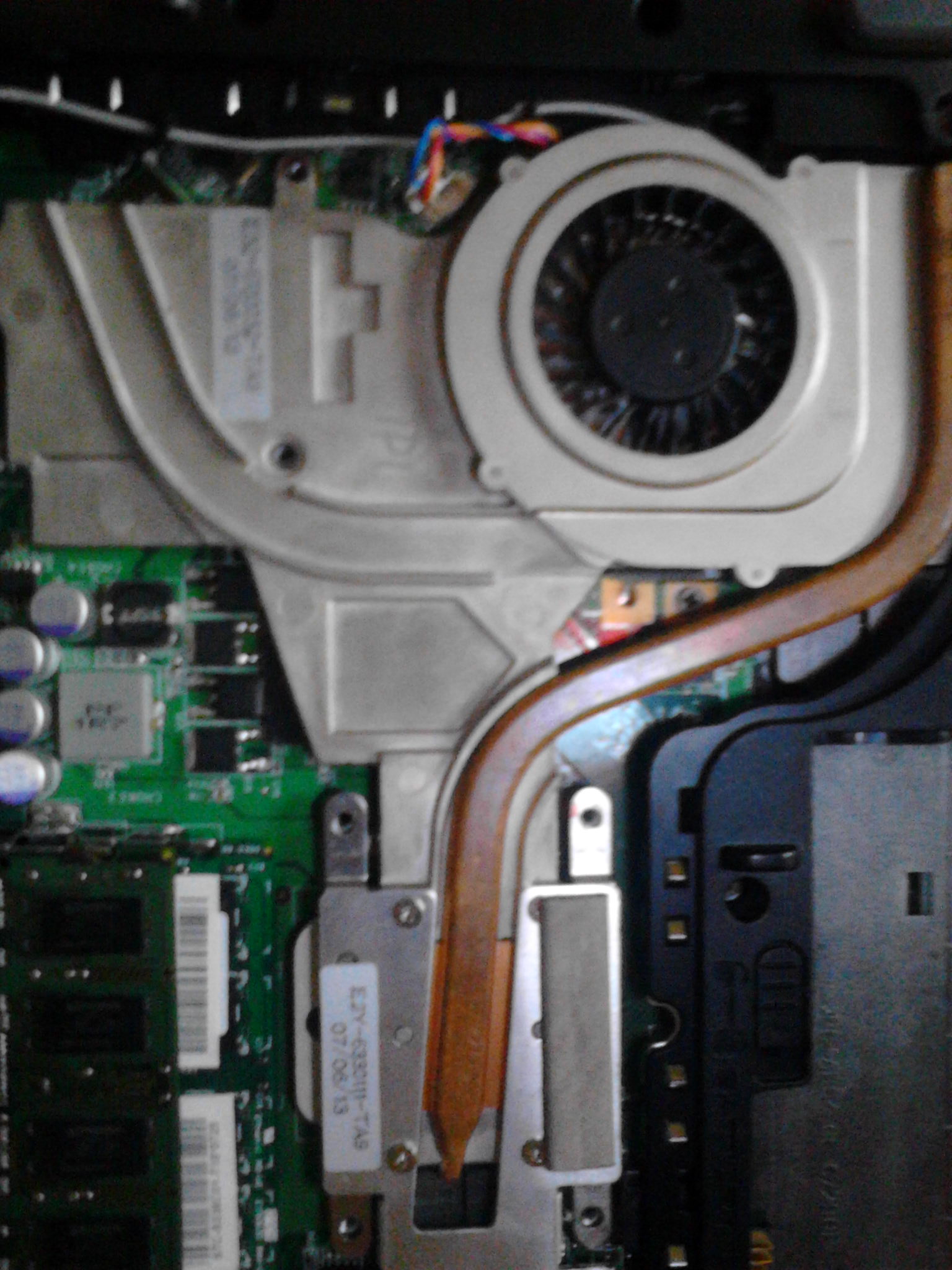

Hallo!
Ich habe in den letzten Tagen ein Notebook auf ebay ersteigert und habe es jetzt geöffnet weil die temperaturen von Cpu und Gpu ziemlich hoch waren. Und ich sah das Problem... keine Heatpipe.
Jetzt meine Frage wie kann ich die Temperatur senken weil untertakten geht bei der go 6100 nicht.
Ich habe auch schon versucht eine Wasserkühlung zu bauen aber die war nicht dicht.
Danke schonmal im vorraus.

Was ist es denn für eine Grafiklösung? Einige der kleineren Lösungen könnten mit ein bisschen aufgelegtem Metall durchaus klar kommen und wie hoch ist denn die Temperatur? Normalerweise sind 70°C bei Notebooks normal und es wird auch mal mehr.

Ähm offensichtlich fehlt die pipe... Ich würde bei aliexpress und ebay gucken ob ich genau diese sink aber mit der fehlenden pipe bekomme! Wenn nicht einfach eine pipe kaufen die den entsprechenden durchmesser hat, im Schraubstock zurecht biegen und mit wärmeleitkleber oder dem lötkolben (flüssigmetal in die schnittstelle) anbringen!

es sind bis zu 94 grad celsius im idle
ohne i-net bestellung kommst du nicht sehr weit. offensichtlich fehlt die pipe auf dem kühler.
bei ebay sollte so ein kompletter kühler ein paar euro kosten.

ich habe schon nachgeschaut und das sind 30 euro... ohne gpu heatpipe
und womit kann ich die grafikkarte besser kühlen
Auf der GPU klebt doch schon eine Art Blech...
Bevor gerätselt wird, wäre es auch einfach ein Ansatz zu schauen, ob bei der Konfiguration je eine Heatpipe dabei war.
Ansonsten, das Notebook ist oll und weder aus wirtschaftlichen noch ökologischen Überlegungen lohnt es da Arbeit hinein zu stecken. Solang die Kiste läuft nutzen und wenn die Hitze das Ding zerstört hat dann ist es eben so. Es gibt genügend gebrauchte Geräte, die günstig und wohl ein gutes Stück besser sind als das Gerät hier.
