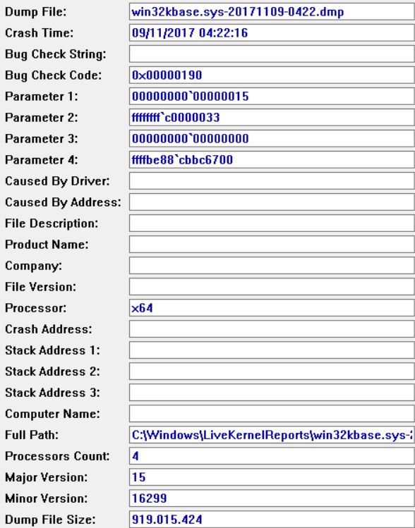

Minidumps habe ich keine (Einstellungen habe ich erst jetzt dafür vorgenommen, 256kb große und kein automatischer Neustart), aber ein 900mb großes live kernel report:
Ich werde ihn mal Neunstarten und schauen ob ich ein Bluescreen bekomme, denn oft geht er auch einfach aus, ohne BSOD.

Ich habe allerdings jetzt 2 minidump Dateien und vom startup repair habe ich die info:
root cause found:
Bugcheck c000021a Parameters =0xfffff8a000887850,
0xc0000189, 0x0, 0x0.
Boot ciritical file is corrupt.
dmp:
Dump File : 111217-9094-01.dmp
Crash Time : 12.11.2017 15:33:29
Bug Check String :
Bug Check Code : 0xc000021a
Parameter 1 : fffff8a0`00887850
Parameter 2 : 00000000`c0000189
Parameter 3 : 00000000`00000000
Parameter 4 : 00000000`00000000
Caused By Driver : ntoskrnl.exe
Caused By Address : ntoskrnl.exe+70e00
File Description : NT Kernel & System
Product Name : Microsoft® Windows® Operating System
Company : Microsoft Corporation
File Version : 6.1.7601.23915 (win7sp1_ldr.170913-0600)
Processor : x64
Crash Address : ntoskrnl.exe+70e00
Stack Address 1 :
Stack Address 2 :
Stack Address 3 :
Computer Name :
Full Path : C:\Windows\Minidump\111217-9094-01.dmp
Processors Count : 4
Major Version : 15
Minor Version : 7601
Dump File Size : 272.728
Dump File Time : 12.11.2017 15:54:09
