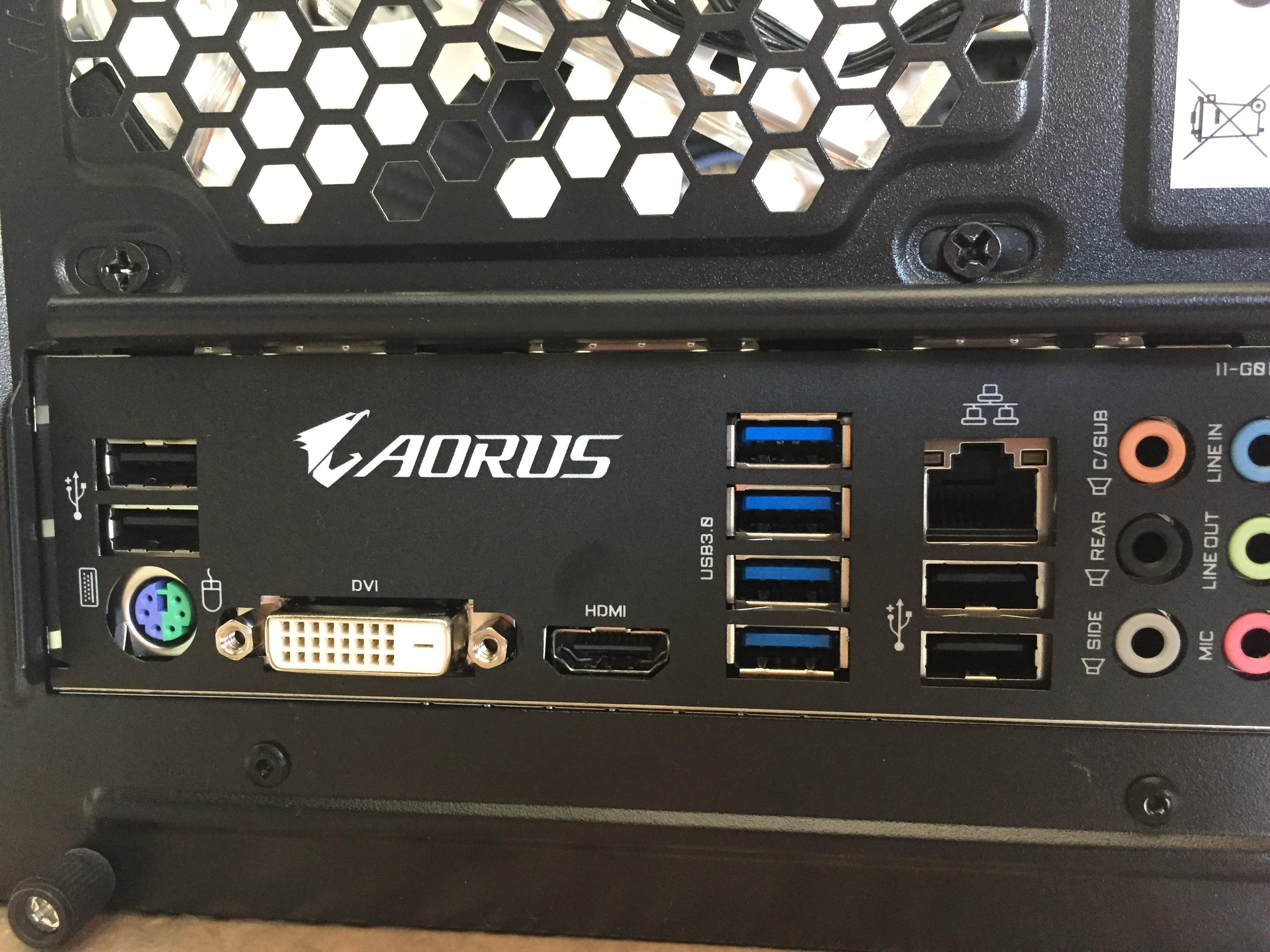

Hast du mal geschaut das an der Blende vom mainboard wo die usb Anschlüsse lan Kabel etc sind nicht durch Zufall etwas von der Blende in ein Anschluss ragt?
Passiert schnell mal.

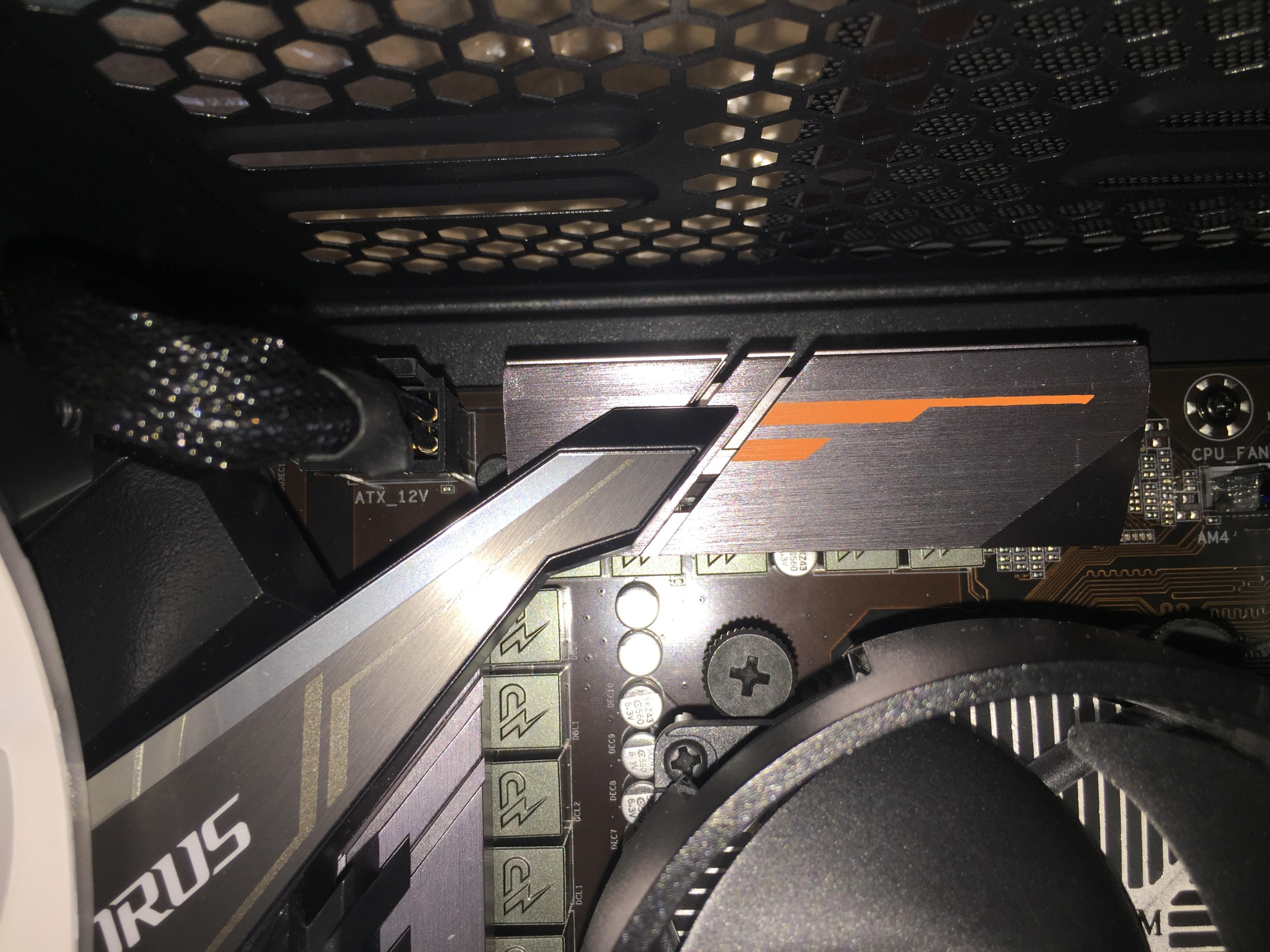

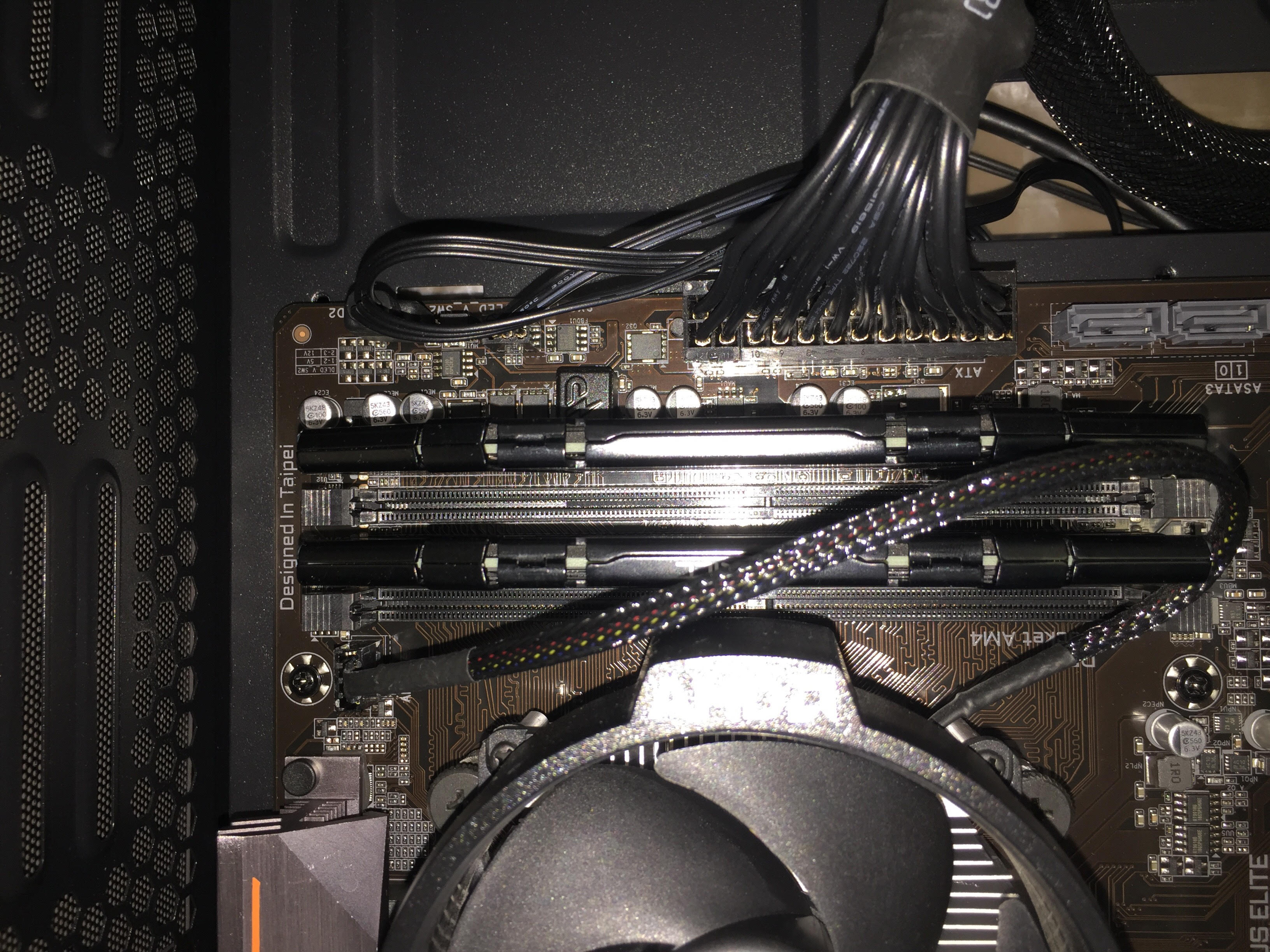

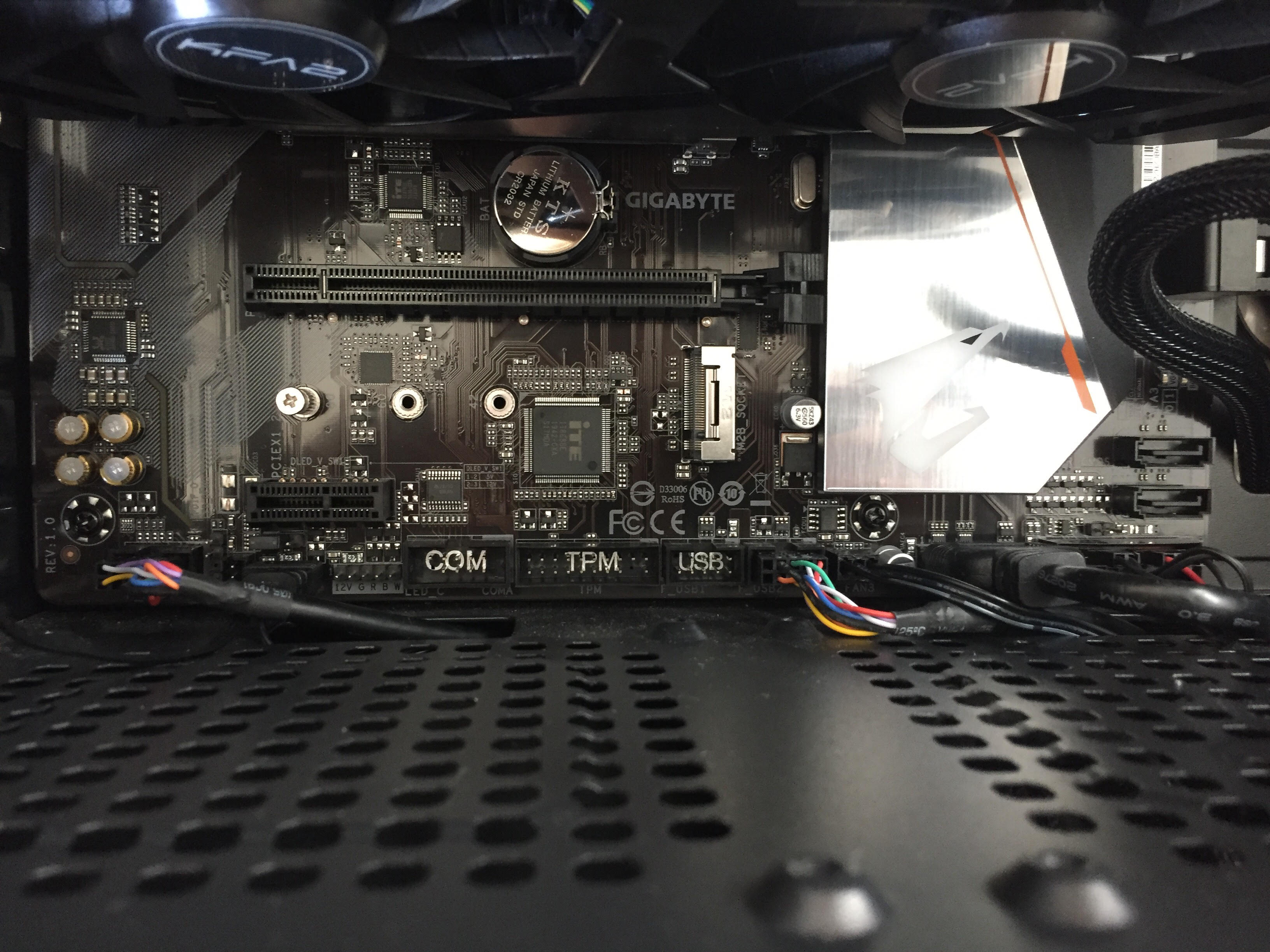

Ansonsten mal ein Bild von der Verkabelung machen, vielleicht entdeckt man was...
Vielleicht ist was dabei was dir hilft.

Zu den Punkten von @alne24
An der Blende konnte ich hier nichts auffälliges entdecken. (siehe Bild)
Abstandshalter sollten passen.
Die Pins habe ich beim letzten Ausbau kontrolliert und keine verbogenen o.ä. entdeckt.
Ohne Monitor leuchtet wie zuvor erst die CPU Lampe kurz, dann die DRAM und die VGA Lampe bleibt durchgehend rot.
Bilder sind angehängt:
