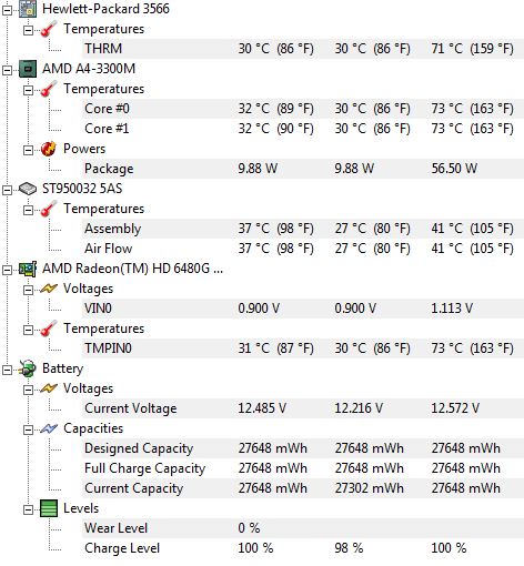

Dieses wird von Zeit zu Zeit etwas zu heiß (Spiele). Teils Spitze 163 °F. Normalzustand sind sonst 80 - 90 °F.

Also 73°C (wir geben Temperaturen hier in Celsius an ;) ) finde ich nicht unbedingt zu heiß (vorausgesetzt das sind die CPU/GPU Temperaturen und nicht von außen mit nem Thermometer am Gehäuse gemessen ;) )

Habe hier mal ein Bild der Temperaturen: (also ich fand das schon heiß) ^^

Hey, deine Temps sind erst aussagekräftig, wenn man weiß wie sie unter Last aussehen. Sonst sehen sie völlig normal aus.

Also erste Spalte war aktuell, zweite war als ich den gestartet hatte und dritte Spalte war paar Stunden das Spiel LS13 - mehr Last bekam das Teil noch nie.
Die Idle-Temperaturen sind, soweit man das auf dem Screenshot erkennen kann, völlig normal. Was im Prozessor so warm wird, ist wohl der Grafikkern; und da sind knapp über 70°C auf einem Notebook kein Problem. Störend ist meist, dass die Lüfter dann hochdrehen und laut werden.

Dann teste zuerst mal nur mit Prime 95 und schau wie hoch es geht, später kann man noch die GPU belasten.
Aber 35° beim Zocken ist auch sehr wenig, die meisten haben im Idle mehr, evtl. wurden hier einfach die Werte falsch ausgelesen oder sonst was.
Wie lange soll ich das laufen lassen?
Temperaturen gehen dabei auf 69-71 °C
