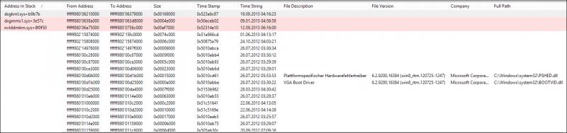

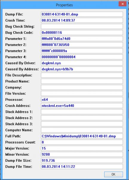

mein Notebook Samsung RC 730 mit NVIDIA Geforce 540M mit Win 8 64bit hat ein Treiberproblem.
Folgendes Szenario:
Ich habe das alte Spiel SWAT 4 installiert. Und wenn ich es starte und es auf hoher Grafik spielen will, kommt nach ca. 3-5 Minuten ein Bluescreen
Video_TDR_Failure und dahinter steht ein NVIDIA Treiber. Habe die Dump File mal ausgelesen.
Das gleiche Problem hatte ich schon bei Win 7 64bit bei anderen Spielen mit den gleichen Bluescreen fehler.
Ich habe schon den originalen Samsung Grafiktreiber für das Notebook ausprobiert aber der Fehler bleibt.
Was kann ich den noch tun??
die TDR Fehler können viele Gründe haben, das ist leider nicht so einfach herauszufinden.
- Bitte mal mit GPU-Z und CPU-Z schauen ob die Komponenten überhitzen.
- Mit weniger Details starten, kommt es hier zu keinen Problemen ist eventuell etwas mit dem VRAM
- Mit EVGA Precision-X den K-Boost aktivieren um zu schauen ob es an Stromsparmodi der Grafikkarte liegt
- Komplette Treiberbereinigung der Grafik und aktuellsten WHQL Treiber von Nvidia beziehen zum Test
- Aktuellsten Fix für das Spiel mit installieren
- Overclocking herunterschrauben falls aktiv
Gruß
TheTux
