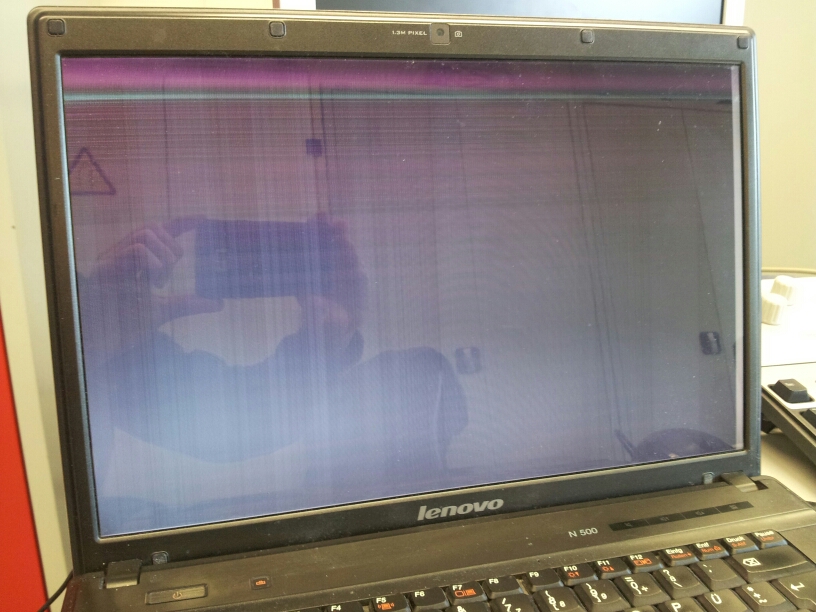

ich habe ein schon etwas älteres N500 von Lenovo. Seit längerem habe ich folgendes Problem:
Wenn der Schwarzanteil auf dem Monitor zunimmt (z.B. wenn ich eine Homepage mit vielen dunkeln Flächen öffne), dann sehe ich nur noch bunte Schlieren auf dem Monitor (siehe Anhang).
Das bleibt solange, bis ich ein helleres Fenster öffne oder mit "Win-Taste+M" auf den Desktop wechsele. Zusätzlich muss ich den Monitor hin- und herklappen, damit es weggeht.
Ich denke, dass es irgendein Hardware-Fehler sein muss.
Wenn ich einen Scrennshot während des Fehlers mache, ist der ganz normal.
Was meint ihr? Kann man den Fehler beheben?

Willkommen.
Wenn Du das Notebook an den Fernseher anschließt - sind dann auch diese Störungen?
Wenn nicht, dann wird wohl dein Display kaputt sein.
Teste mal.
Sollte das Display kaputt sein, ordere ein Neues und bau es ein.
Da der Fehler durch Bewegung des Displays weg geht, tippe ich auf ein defektes Display oder Displaykabel.
MfG
Thomas
ok, danke. Am TV tritt der Fehler nicht auf. Lohnt sich die Reparatur und kann man diese selber durchführen? Wo bekommt man die Teile zu kaufen?
Das N500 besitzt ein 15.4" Display. Diese gibt es für wenig Geld bei Ebay... Das bringt aber nur was, wenn der Fehler am TV wirklich nicht auftritt... denn das N500 gab es auch mit einer sehr fehleranfälligen Geforce Grafikkarte, welche ein ähnliches Fehlerbild zeigt, wenn sie defekt ist.
http://www.ebay.de/itm/15-4-TFT-Dis...4?pt=Notebook_Komponenten&hash=item5aeeac06a8
http://www.ebay.de/itm/15-4-TFT-Dis...4?pt=Notebook_Komponenten&hash=item485176ea9a
Unter den Gumminoppen findest du die Schrauben, diese entfernst du und danach kannst du den Displayrahmen vorsichtig entfernen, aber vorsichtig, denn er ist noch extra eingeklickt. Am besten du nimmst eine alte Bankkarte. Nun befinden sich oben je 2 Schrauben und unten an den Scharnieren je 2-3 Schrauben, diese entfernst du und dann kannst du das Display entfernen, aber vorsichtig, denn das Displaykabel bietet kaum Spielraum.
wenn ich das Notebook an meinen TV anschließe und das Bild nur dupliziere, dann sehe ich den Fehler auf dem Notebook, nicht aber auf dem TV --> somit muss es am Display/ Displaykabel liegen
Ganz genau. Daher bestelle dir einfach eines von den beiden Displays. Wenn der Fehler denn immernoch ist, ist es das Displaykabel, dann kannst du das Display zurückschicken, da es von einem Händler verkauft wird, welcher ein 14 tägiges Rückgaberecht anbieten muss.
Das Displaykabel selber ist leider nicht so leicht zu bekommen.... da habe ich nur 2 Auktionen gefunden: http://www.ebay.de/itm/NEU-Lenovo-T...9?pt=DE_Computer_Sonstige&hash=item5aee419093 bzw aus Deutschland http://www.ebay.de/itm/Display-LCD-...4?pt=Notebook_Komponenten&hash=item3ccc3bd6e8 (müsste das gleiche sein). Aber teste es erstmal mit nem neuen Display.
