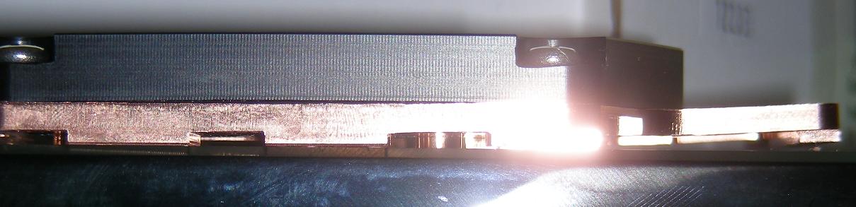

ich habe endlich meinen 4870X2 Kühler erhalten.
Nachdem ich die Pads zu geschnitten hatte, habe ich den Kühler auf die Karte gelegt um zu schauen, ob die Pads korrekt aufliegen und dabei ist mir auf gefallen, dass das Ende des Kühlers überhaupt nicht an die Pads anliegt (nach oben verbogen).
Auch sehe ich gegen Ende des Kühlers (rechts) das es einen Schlitz zwischen Kupferfläche und dem schwarzen Kunststoff hat.
Nun brauche ich euren Ratschlag:
Könnte der Kühler in der nähe des Schlitzes undicht sein?
Soll ich versuchen den Kühler gerade zu biegen am Ende?
Soll ich den Kühler wieder an AT retournieren?
Kann ich den Kühler überhaupt an AT retournieren nachdem ich ihn versucht habe gerade zu biegen?
Wenn sich der Kühler nämlich gerade biegen lässt und er dicht wäre, so würde ich ihn gerne behalten, weil ich nicht wieder lust habe 1-3 Wochen auf die ersatz Lieferung zu warten.

zurückschicken und nicht selber dran rumbiegen.
gut danke.
sieht so aus als ob da ein paar schrauben zu fest angezogen wurden, versuch doch mal die zu lockern und zu schauen ob sich das Material wieder gerade stellt...
der kühler wurde gar nicht montiert, sondern nur mit den pads draufgelegt um nachzuprüfen, ob die pads korrekt passen.
ich meine auch nicht die schrauben vom Kühler auf karte sondern die schrauben die den Kühler direkt zusammenhalten.
das sieht eher danach aus, als hätte der mal nen treffe bekommen vor der montage des pom. mit den schrauben schafft man sowas nciht...
retoure und am besten gleich nen schreiben dazu machen was los ist. weil beim ersten blick sehn die das evtl nicht wenn die nur reinschaun...

Naja die POM Platte ist an die KupferPlatte geschraubt - und zwischen POM + Kupfer seh ich auf dem pic nen Spalt -> Kupfer durchgebogen -> schrauben die die POM Platte ans kupfer nageln etwas lösen?
Ob das was bringt weiß ich net - aber nen Versuch wärs imho wert, ist ja nicht so der Aufwand :D
ich hab noch nie nen verbogenen Kühler bekommen, meine waren stets einwandfrei - sogar die B-ware die ich bei AT bestellt hatte.
Wie ich auf den Nick komme, hmm lange Geschichte :D ( ist mein RL Nick )
Bei einem nagelneuen und trotzdem verbogenen Kühler würde ich keinerlei Kompromiß eingehen und ihn zurückschicken. Wo an Nahtstellen etwas krumm ist, kann es trotz Dichtungen auch undicht sein. Und warum solltest Du Dich bei neuer Ware auf die Fehlersuche machen und daran herumbiegen oder schrauben? Allerdings glaube ich auch nicht, daß sich eine massive Kupferplatte wegen eines zu fest angezogenen POM Deckels verziehen kann.
ich glaube auch nicht das POM kupfer verbiegen kann, eher umgekehrt ;)
für mich sieht es so aus, als hätte die kupferplatte nen festen schlag bekommen und sich deswegen verbogen.
Muß nicht unbedingt ein Schlag gewesen sein. Auch nicht fachgerechte Lagerung bei hohen Temperaturunterschieden kann zu solch einen Ergebniss führen.
Egal durch was und wie es enstanden ist: Zurück damit!!!!!!

Durch unsachgemäße Lagerung kann sowas nicht entstehen. Die Temperaturen erreicht man bei einer Lagerung nicht es sei denn der LKW in dem das Ding transportiert wurde ist auf der Autobahn abgebrannt.

Der Shane nimmt den kühler ohne wenn und aber retour (schon abgeklärt -- danke für die rücknahme, wenn du dies liest)... nur bei 3-4 bestellungen geht bei mir bisher immer etwas schief *seufz*. dabei hatte ich bei anderen händlern noch nie soviele probleme in so kurzer zeit oder überhaupt...
