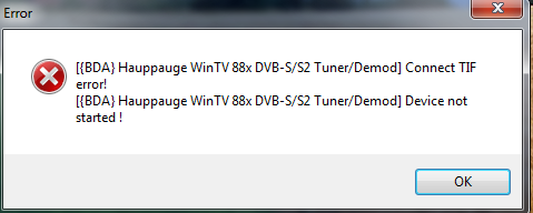

ich habe bei mir Windows Server 2008 R2 installiert und wollte nun meine TV-Karte (Hauppauge Nova HD-S2) zum Laufen bringen.
Ich habe daher die Treiber installiert (mal im Setup-Programm, mal manuell über den Gerätemanager). Dies war problemlos möglich, alles wird erkannt und "funktioniert einwandfrei". Allerdings ist das Problem, dass die TV-Karte anscheinend von keinem Programm erkannt wird (?).
Ich habe die Anwendung, die dabei war, (WinTV 7) probiert. Dies startet ohne Probleme, wenn ich aber auch Devices gehe, so ist dort einfach nichts eingetragen. Bei PowerCinema funktioniert sie offenbar auch nicht.
Schließlich habe ich ProgDVB 6 ausprobiert. Dort erhalte ich die Fehlermeldung, wie ihr sie im Anhang sehen könnt.
Wie gesagt, im Gerätemanager funktioniert alles "einwandfrei".
Vielen Dank.
Gruß,
badday

Auf mindfactory gibt es ein Kommentar eines Users, der das gleiche Problem hatte.
Anscheinend funzt der DVDViewer. ;)

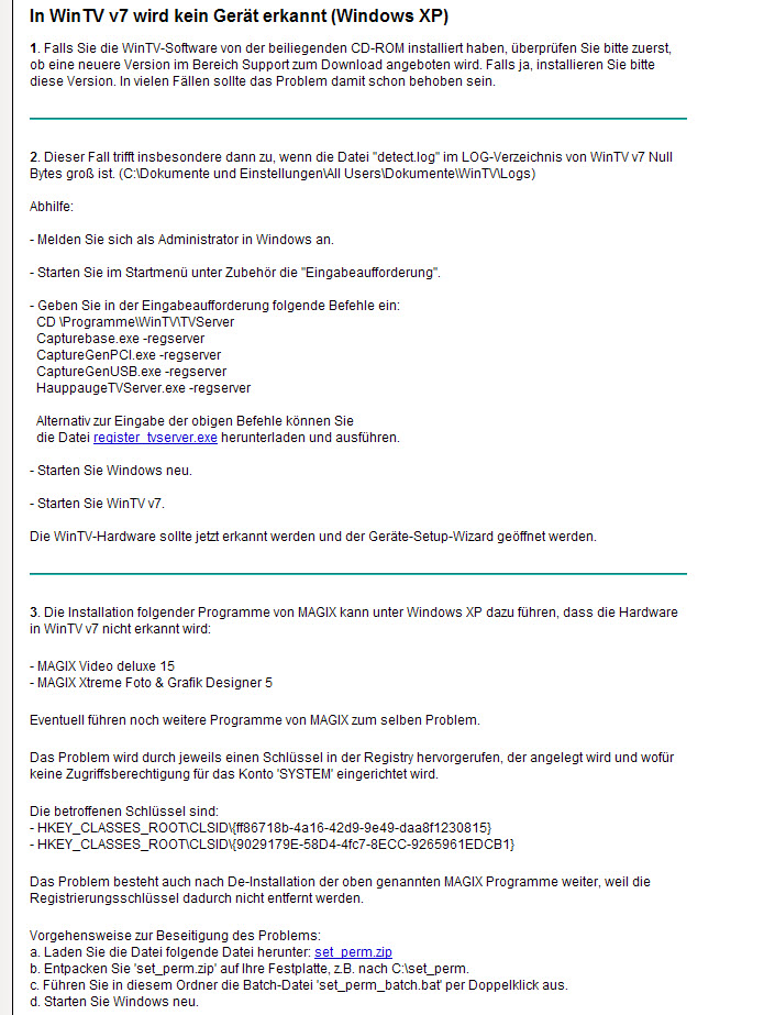

hallo badday,
ich hatte diesen Fehler unter Windows XP SP2 auch. Die Lösung habe ich in den Anhang
gestellt.
Gruß Horst
