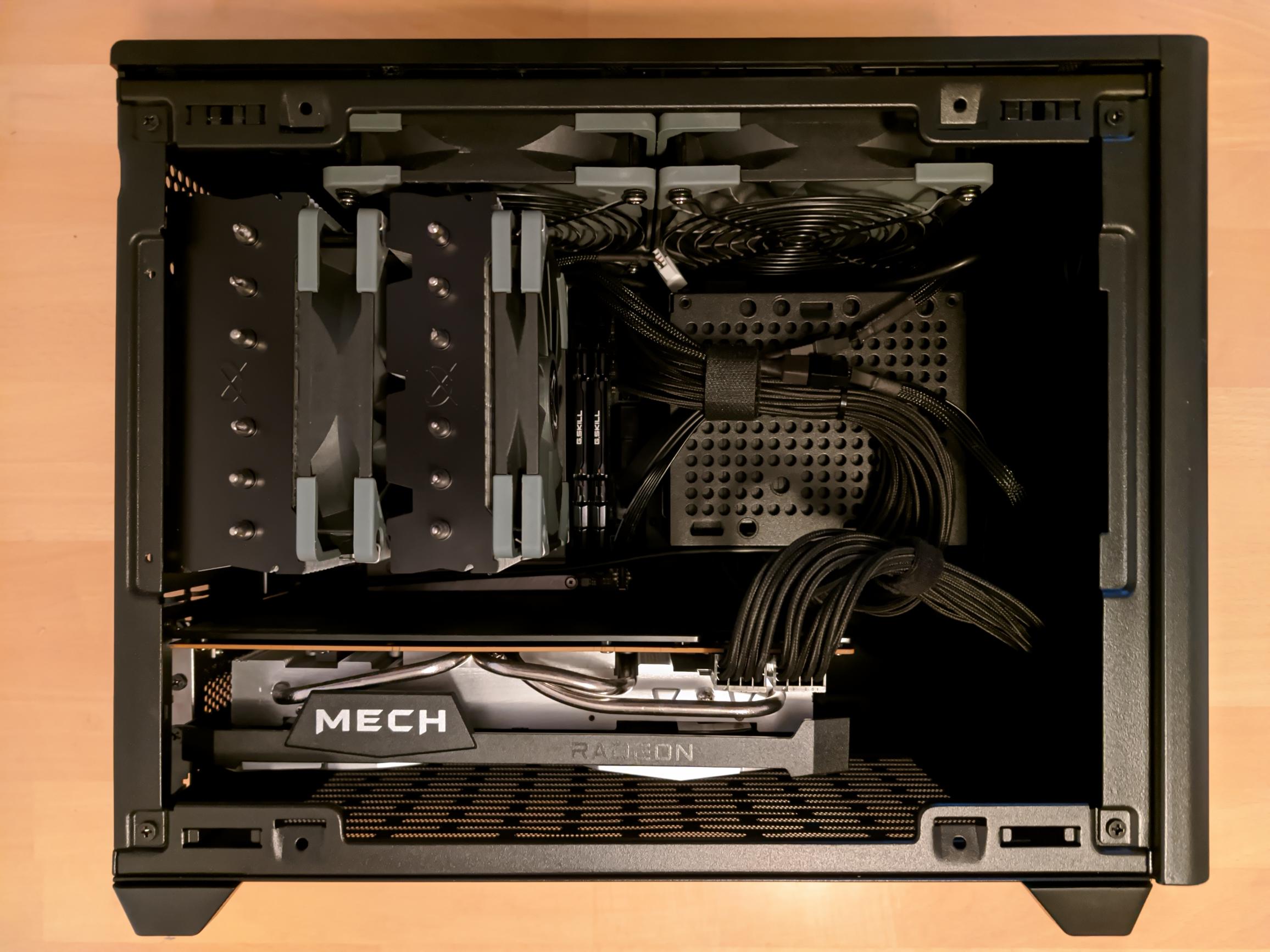

scythe mugen5 / fuma2 passen und haben kein problem mit dem ram.
Bei 155mm passt nicht mehr das Glasfenster. ca. 153mm dürfte die Grenze sein mit Glas.

Denke auch das der Scythe mugen 5 oder fuma2 ganz gut passend könnten.
