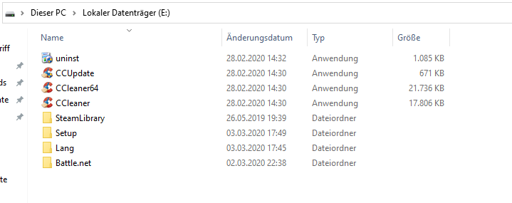

Ordner sieht so aus:

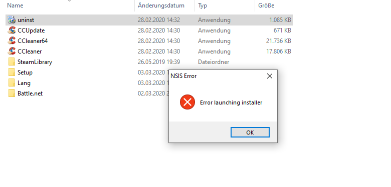

Wenn ich auf uninst oder unter der Systemsteuerung das Programm deinstallieren will kommt der Fehler NSIS Error.
Was verursacht diesen Fehler, und wieso kann ich das Programm nicht deinstallieren ohne die SSD platt zu machen?
