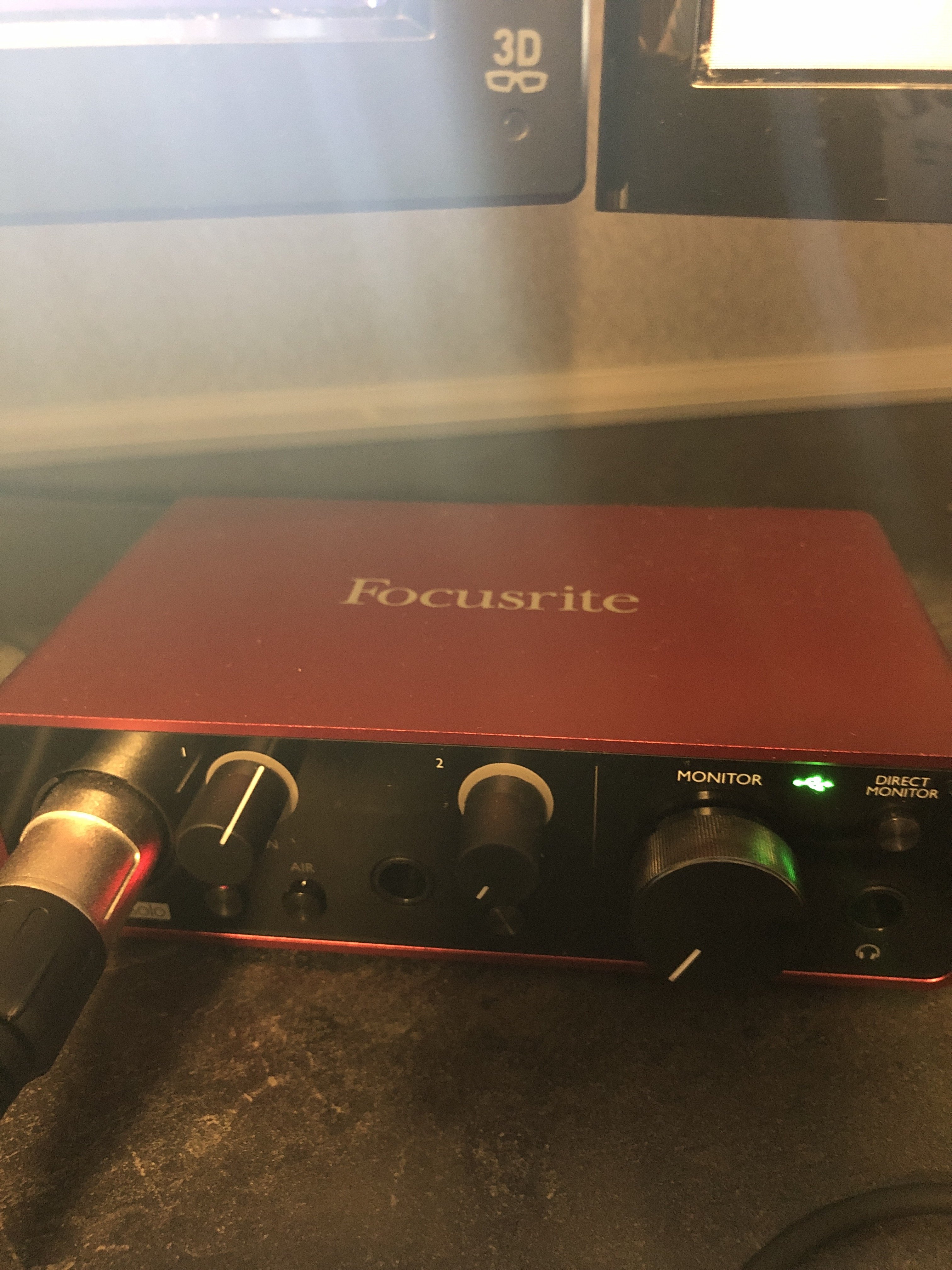

Das ist meiner bei ca 70-75% gain and einem Scarlett 2i2 3rd Gen. Wird der Ring gruen wenn du reinsprichst? Ich hab leider kein NT1 da um es zu vergleichen. Ich denke dein Solo ist neu, die 56DB gain sollten ein weitaus lauteres Signal bei der Einstellung geben.
Kannst du mal was aufnehmen? Bitte auch mit ein paar Sekunden Stille?

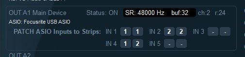

Was du noch machen koenntest um auszuschliessen dass es Windows ist, Voicemeeter installieren. Voicemeeter als standard Sound Aus- und Eingabe unter Windows einstellen.
Unter A1 als Ausgabe nimm bitte ASIO: Focusrite USB ASIO.
Gehe dann in System Settings unter Out A1 Main Device - Patch ASIO Inputs to Strips: Klicke in beide Felder unter In 1 so dass in beiden eine 1 steht.

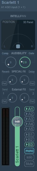

Stelle dann in Strip 1 auf Mono und aktiviere B1-3, das ist fuer die Ausgabe. A1 ist um dich selber zu hoeren wenn du ins Mikro sprichst, am besten ueber Kopfhoerer sonst kann es eine Rueckopplung geben, sollte dann so in etwa aussehen:
Aktiviere bei dir B1 als Ausgabe, ist eigentlich Standard, oder halt B1-B3. Noise Gate bitte auf 0 lassen.
Wenn du immer noch 75% Gain brauchst um bei -10DB anzukommen ist wohl der Preamp im Solo hin, oder das Kabel, an Einstellungen kann es nicht liegen da ASIO alles in Windows umgeht.

Test Aufnahme. Sorry erstmal für den externen Link, kann leider keine .wav hochladen. Ich denke die Lautstärke ist viel besser als zuvor.
Mhm, okay wenn du es so sagst ist es vielleicht doch nicht so gut. Mir gehen auch so langsam die Ideen aus.
Ich werde das mit Voicemeter machen, die frage ist welche Version denkst du ist für mich am Sinnvollsten. Zweitens, soll ich dann das Scarlett zurück schicken, ich meine ich kann das ja immer noch problemlos machen.
