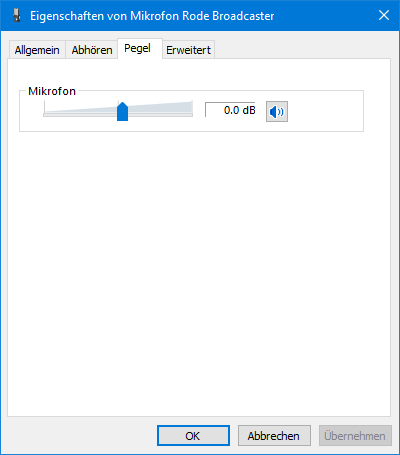

Die Aufnahmelautstärke in Windows ist auf 0dB ? Rechtsklick auf den Regler schaltet zwischen dB/%

Ergänzend dazu das Scarlett unter Windows so konfigurieren.
811600

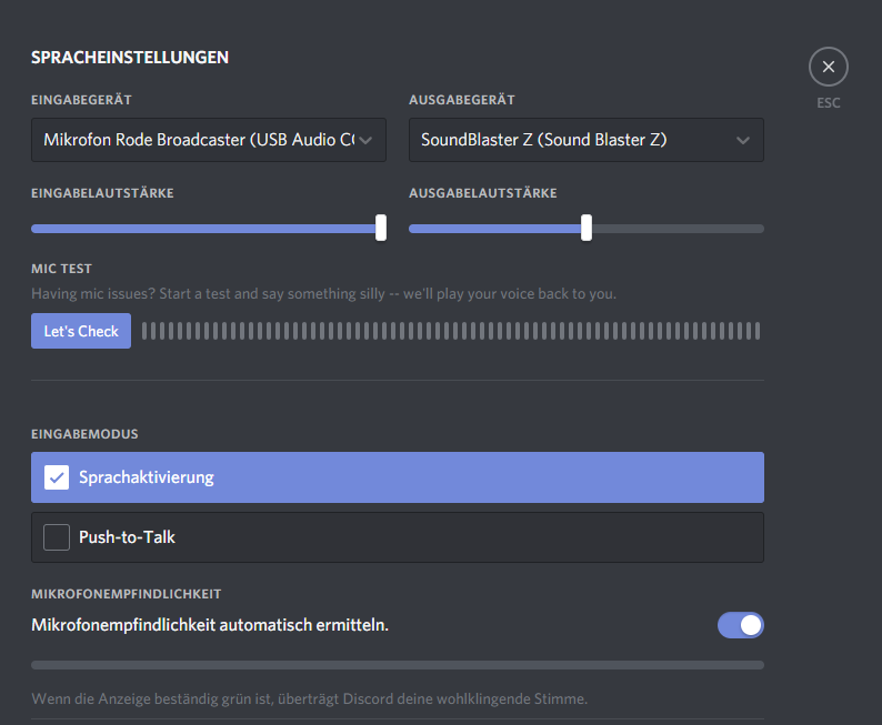

Also meine Settings sehen gleich aus und meine Kollegen sagen ich bin halt extrem leise, gain 75% und ich bin auf 200% und die sagen ich bin immer noch leise.
Discord Settings
