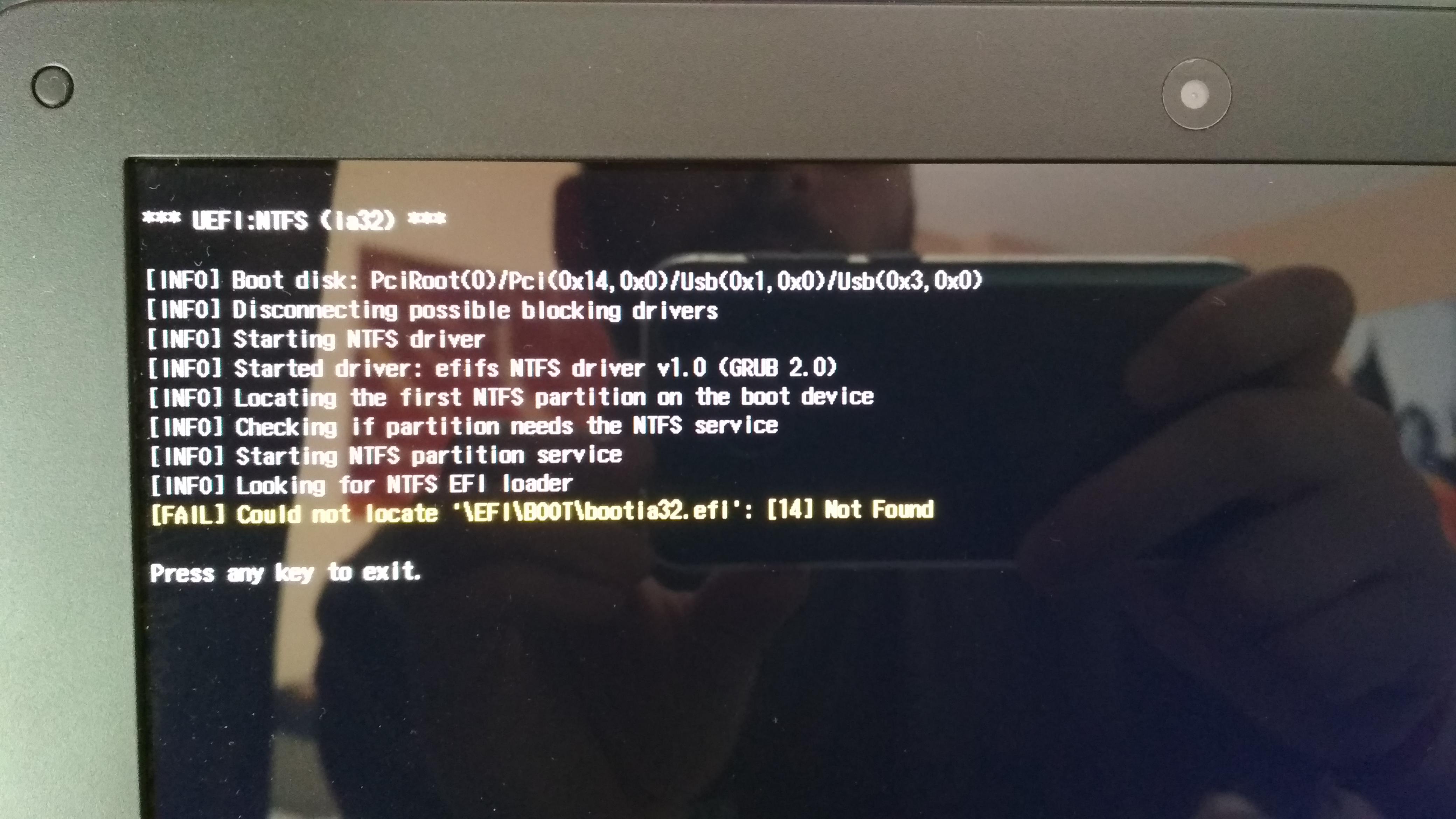

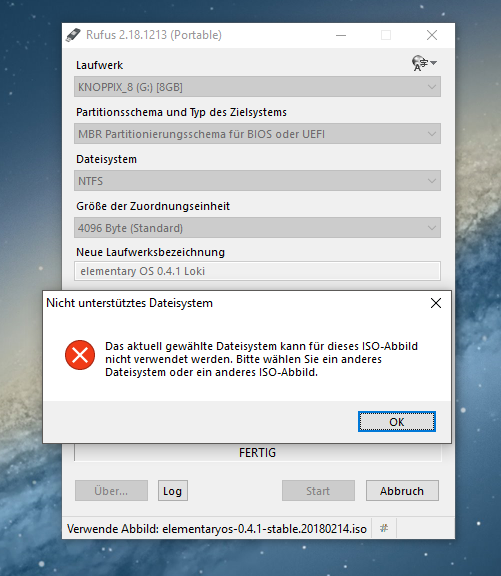

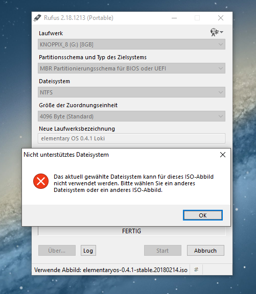

Daraus resultierend habe ich versucht, bei Rufus die Formatierung auf NTFS einzustellen. Prompt bekomme ich diesen Fehler:

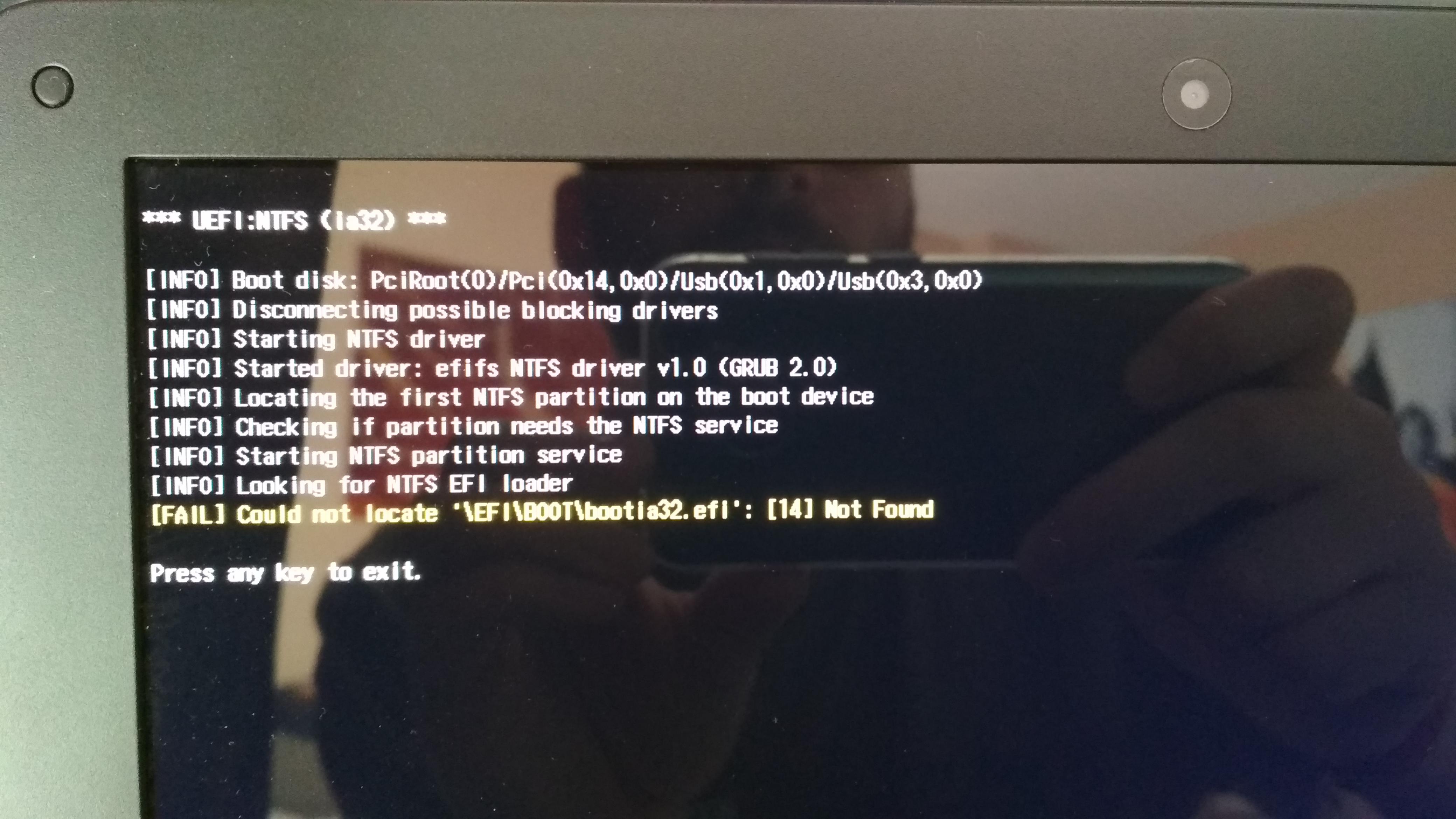

Ändere ich das Partionsschema von "MBR Partitionierungsschema für BIOS oder UEFI" zu "MBR Partitionierungsschema für UEFI" kann der Stick zwar mit NTFS formatiert werden und wird beim Booten auch erkannt, dann wiederum erhalte ich aber diesen Fehler:

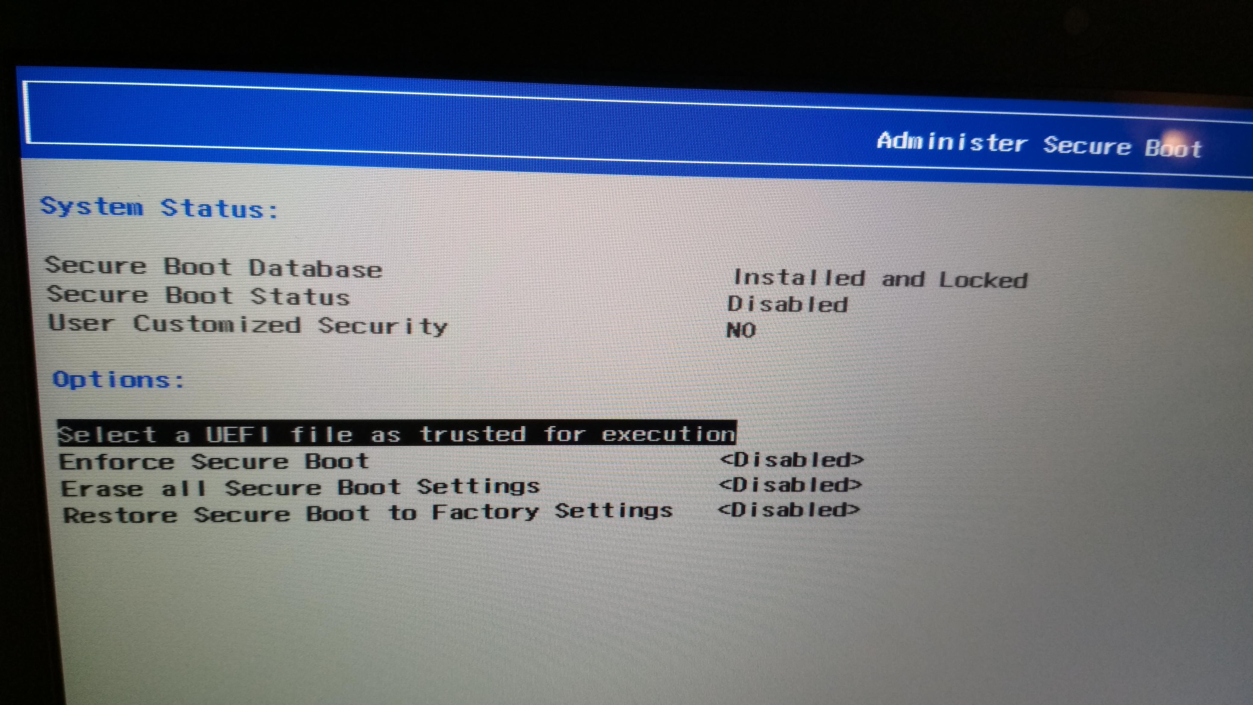

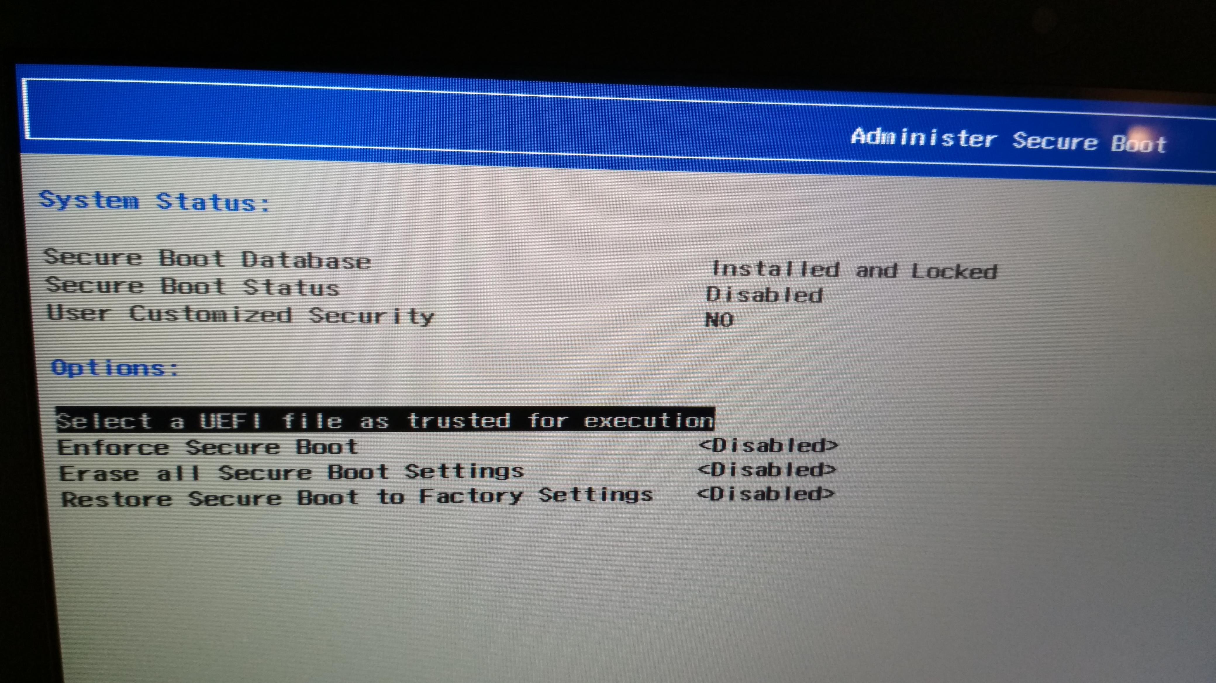

Mein Netbook (MP Man) hat zwar diesen Secure Boot aber laut Einstellungen ist der wohl deaktiviert.

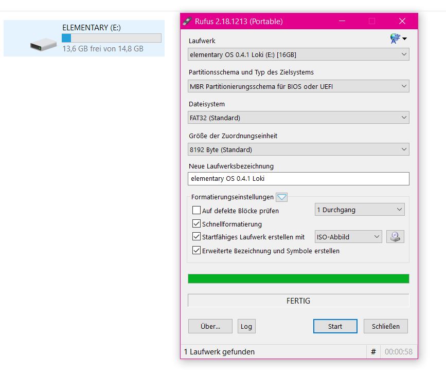

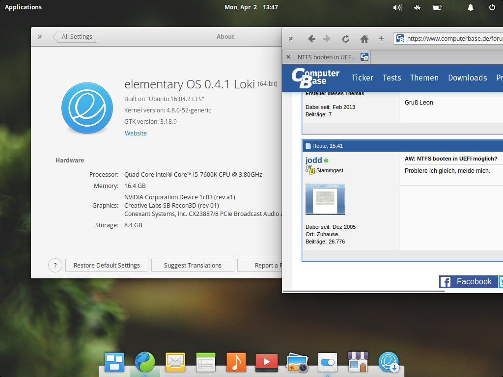

Fat32, Loki und Rufus arbeiten problemlos zusammen. Probiert mit einen 16 GB SanDisk Stick.
Der Stick wird bei den Einstellungen auch bei dir gebootet? Mir wird der so gar nicht angezeigt.
Gruß Leon

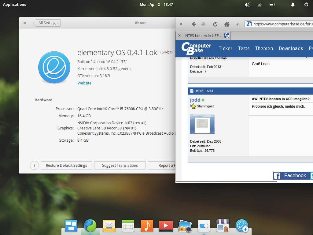

Wird mit F12 angezeigt und startet problemlos:
Und hast du Secure Boot an oder aus? Komisch, dass es bei mir nicht funktioniert....

Hat Dein Netbook zufaellig eine 32 bit CPU? Wenn ja vergiss Elementary. Das will eine 64 bit CPU.
Vielleicht deshalb auch der Fehler mit der bootia32.efi.

Kokiri schrieb:
Ändere ich das Partionsschema von "MBR Partitionierungsschema für BIOS oder UEFI" zu "MBR Partitionierungsschema für UEFI" kann der Stick zwar mit NTFS formatiert werden und wird beim Booten auch erkannt, dann wiederum erhalte ich aber diesen Fehler...

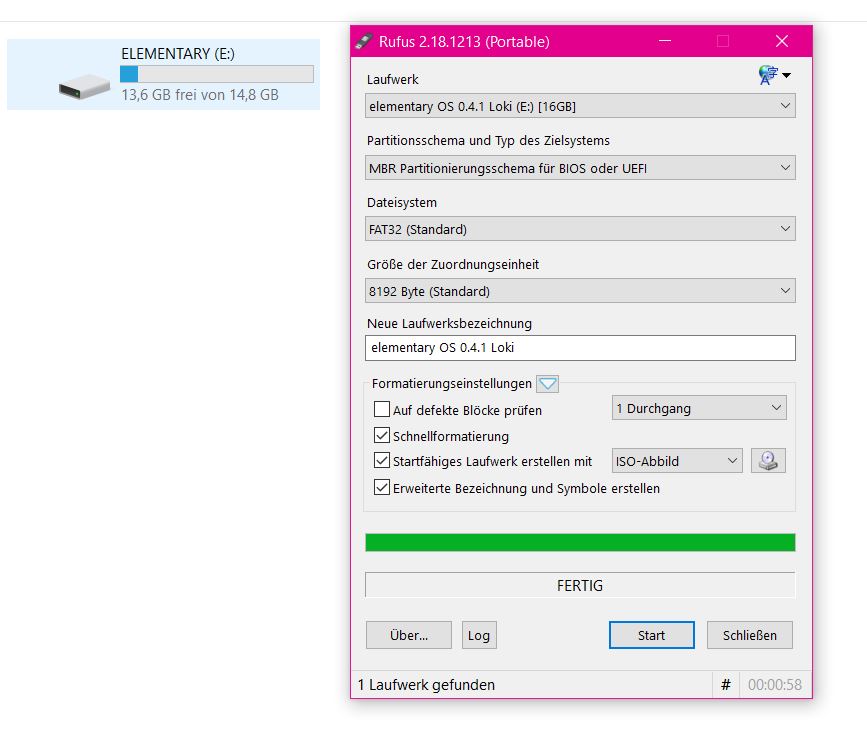

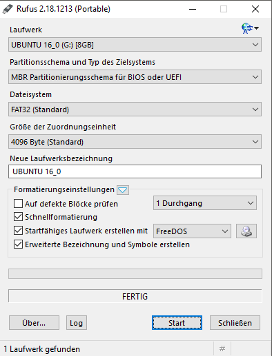

Ich nutze momentan die neuste Version (2.18 Build 1213)^
Meine Einstellungen sahen bisher so aus:

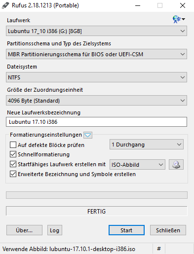

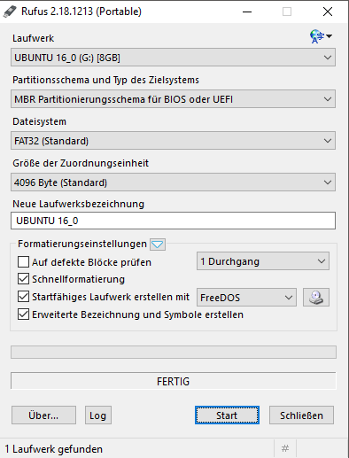

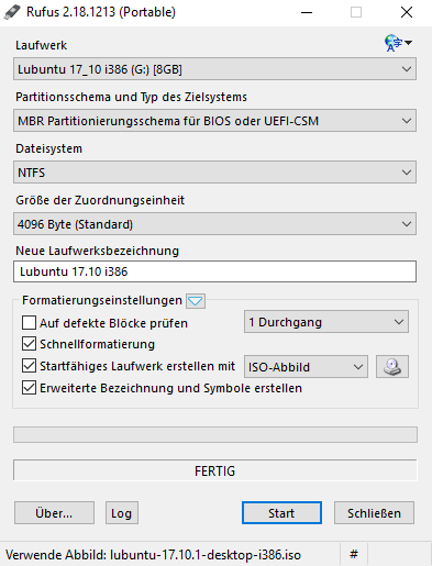

Mit der 32 Bit Variante sehe ich den Stick leider gar nicht. Weder mit NTFS noch mit FAT32 formatiert.
Diese Einstellungen habe ich benutzt:
Mit beiden Formatierungen und Lubuntu 32 bit wird der USB Stick nicht erkannt. Hatte es auch extra mal mit einem anderen versucht. Einmal 32 GB groß und jetzt einmal mit 8GB groß, kein Unterschied.

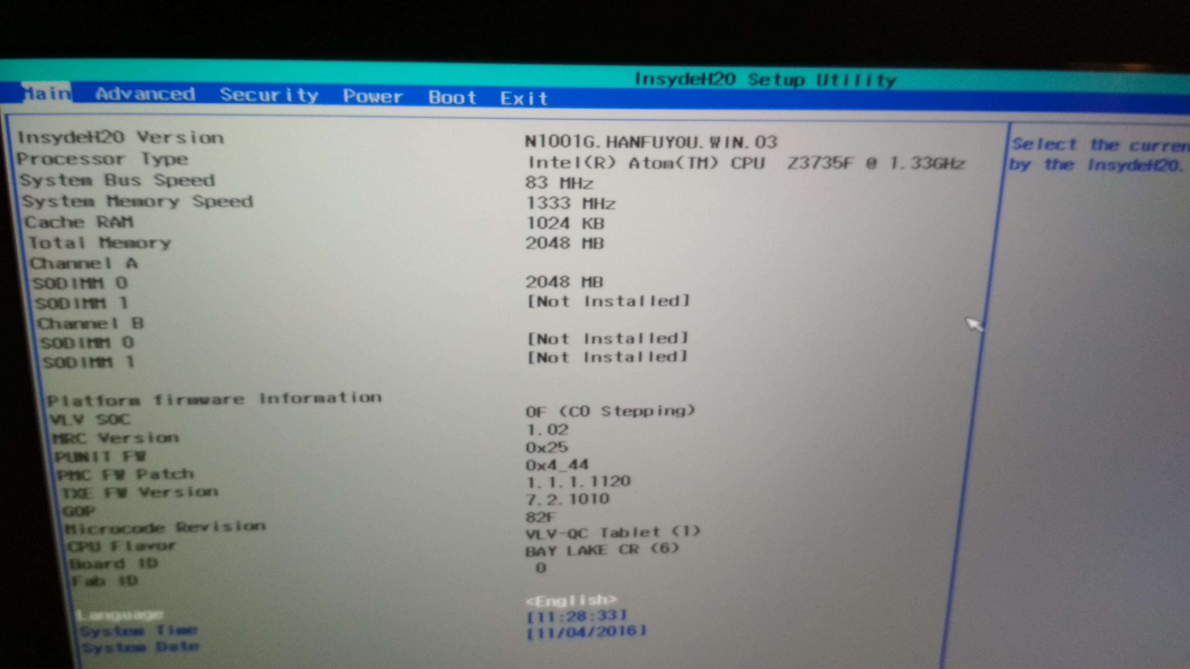

Das sind meine Bios Einstellungen zum Secure Boot:
Das sind die Spezifikationen:
Gruß Leon

Wenn das Netbook von dem Stick bootet, will es eine Datei mit dem Namen bootia32.efi haben. Die gibt es nicht bei ElementaryOS. Das das Teil diese Datei verlangt kann bedeuten, dass die CPU u.U. eine 64-bit ist, dass UEFI aber ein 32-bit. Was fuer ein W10 ist es? 32 oder 64?
