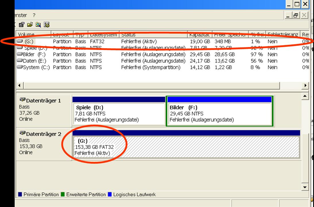

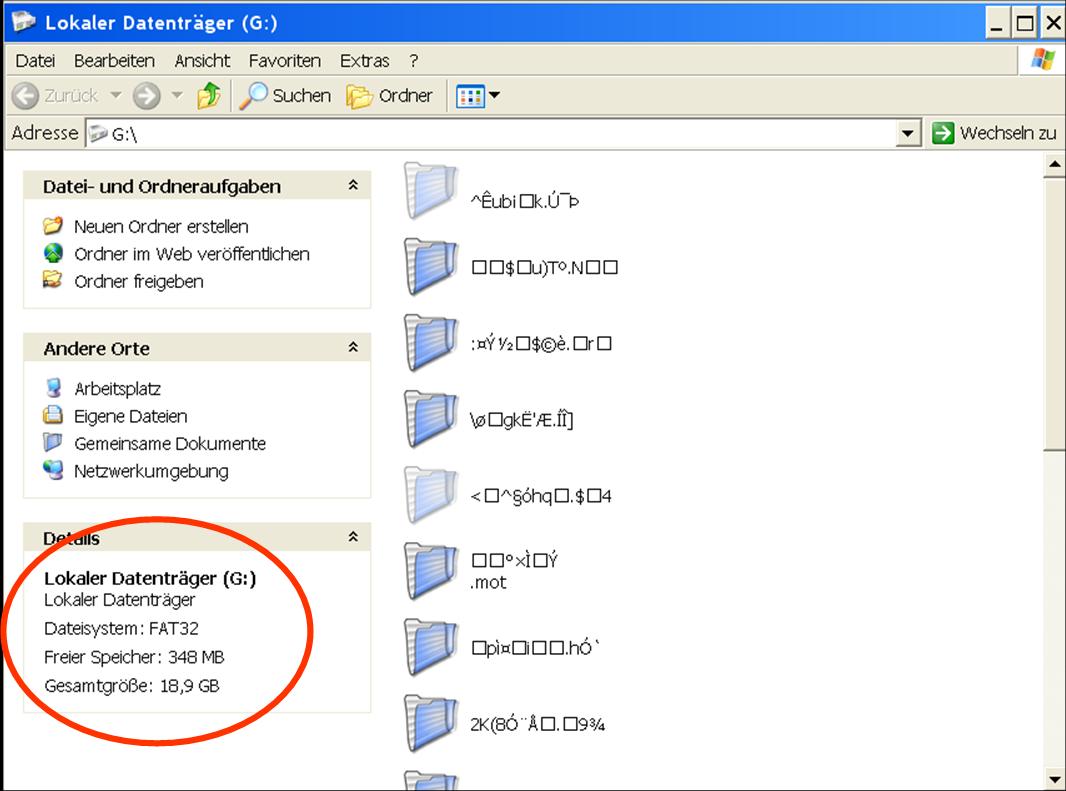

Ich habe an einen Copmuter eine nagelneue Festplatte angeschlossen, Partitioniert und mit NTFS formatiert. dann habe ich sämtliche daten die sich hier auf dem Rechner befanden drauf geschoben und die Festplatten platt gemacht. Natürlich habe ich geschaut ob die Daten drauf sind, rechner runtergefahren wieder hochgefahren waren immer noch da, und erst dann habe ich die Urpsrungsdaten Platt gemacht. starte den Rechner neu dann ist geanu die FEstplatte die jetzt nur noch die einzigste nach der Systemfestplatte ist, plötzlich nicht mehr NTFS sondern FAT32. die Daten habe Hyroklyfische Dateinamen und lassen sioch nicht öffnen. Windows möchte die FEstplatte beim Windowsstart mit CHKDSK verändern , das lasse ich aber nicht zu. wahrscheinlich hats den Bootsektor zerschossen, aber ich brauche die daten wieder... wie komme ich da am besten wieder ran???
Arbeitsplatz zeigt mir eine völlig verkehrte Festplattengröße an, aber computerverwaltung die Richtige, aber Zeigt auch ein anderen Laufwerksbuchstaben an welchen es im Arbeitsplatz garnicht gibt. aber auch FAT nicht den Ursprung...

Hallo Fiona, danke für dein Tipp, abber ich habe heute nacht, mit dem "Filesystem Utils" mir gestern abend noch weitergeholfen. Dadurch konnte ich mir dann in "Lists" die Daten von der Festplatte rauskopieren. und es ist alles wieder da...
und danach habe ich dann die Festplatte mit ntfs neu formatiert, weis nicht ob und wenn dann wie ich jetzt wieder an die Daten rankommen könnte.. aber da ich die Daten jetzt wiederhabe denke ich ist es erstmal gelaufen. aber ich habe bei mir noch eine Ffestplatte mit dem dem Dateisystem RAW liegen, auf dem wichtige Bilder sind, ob ich mir da mit Testdirk weiterhelfen kann, weis ich nicht, aber ich werde es demächst mal versuchen.
