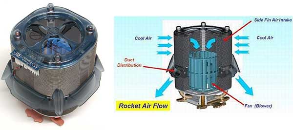

Als CPU-Kühler habe ich den Gigabyte Rocket-Cooler 3D.
Hab mal Bilder angehängt von den Kühlern.

AW: FRAGE: Nützt mir ein Northbridge Kühler?
Hmm kein Lüfter hinten...meinste nicht es würde helfen wenn du ne Öffnung für nen Lüfter rein sägst?
Klar bringt der zusätzliche Kühler was aber naja ka ob es nötig ist. Bin mir auch grade nichtsicher ob 60grad zuviel sind für die nb^^
Aber naja du hast ihn da also bau ihn drauf. Den 80er kannste vll sein lassen der dürfte doch auch passiv ganz gut kühlen
Neuer CPU Kühler, hinten ein Lüfter, dann den HR-05 SLI (in der Reihenfolge)
Ebenfalls ist ein Lüfter am HR-05 nicht notwendig. Meiner aufm Nforce 4 Ultra wird handwarm, der P35 bleibt dagegen angenehm kühl
